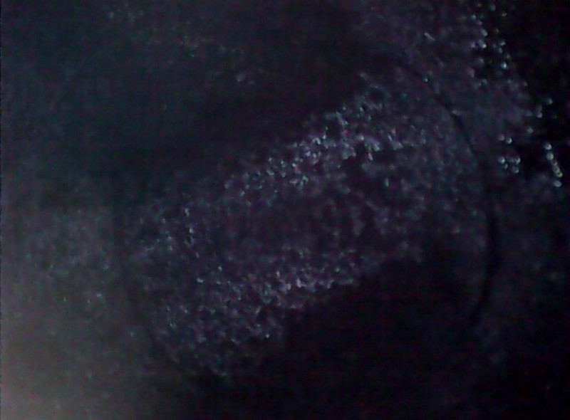

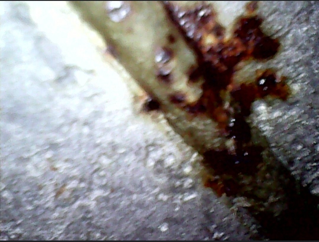

Hab mir kurzerhand nen Endoskop geschnappt und mal rein geleuchtet. Ein Bild zeigt den Tank in Fahrtrichtung reingeschaut und das dunklere den hinteren Kolben von der Zündkerze aus gesehen, ist das da Öl? Ist das da schlecht? XD
Der Tank sonst sieht zwar hart nach Mondlandschaft von innen aus aber nur vereinzelt rost. Gibt es vielleicht irgendwo einen Kraftstoff Filter? (sorry rep Handbuch ist schon in Aussicht, noch hab ich keine Unterlagen)
