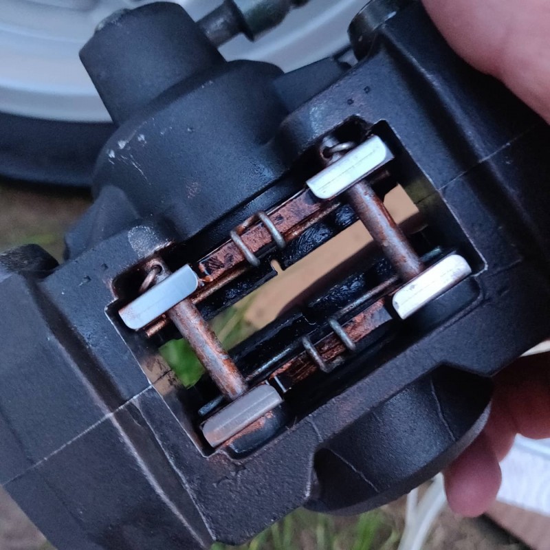

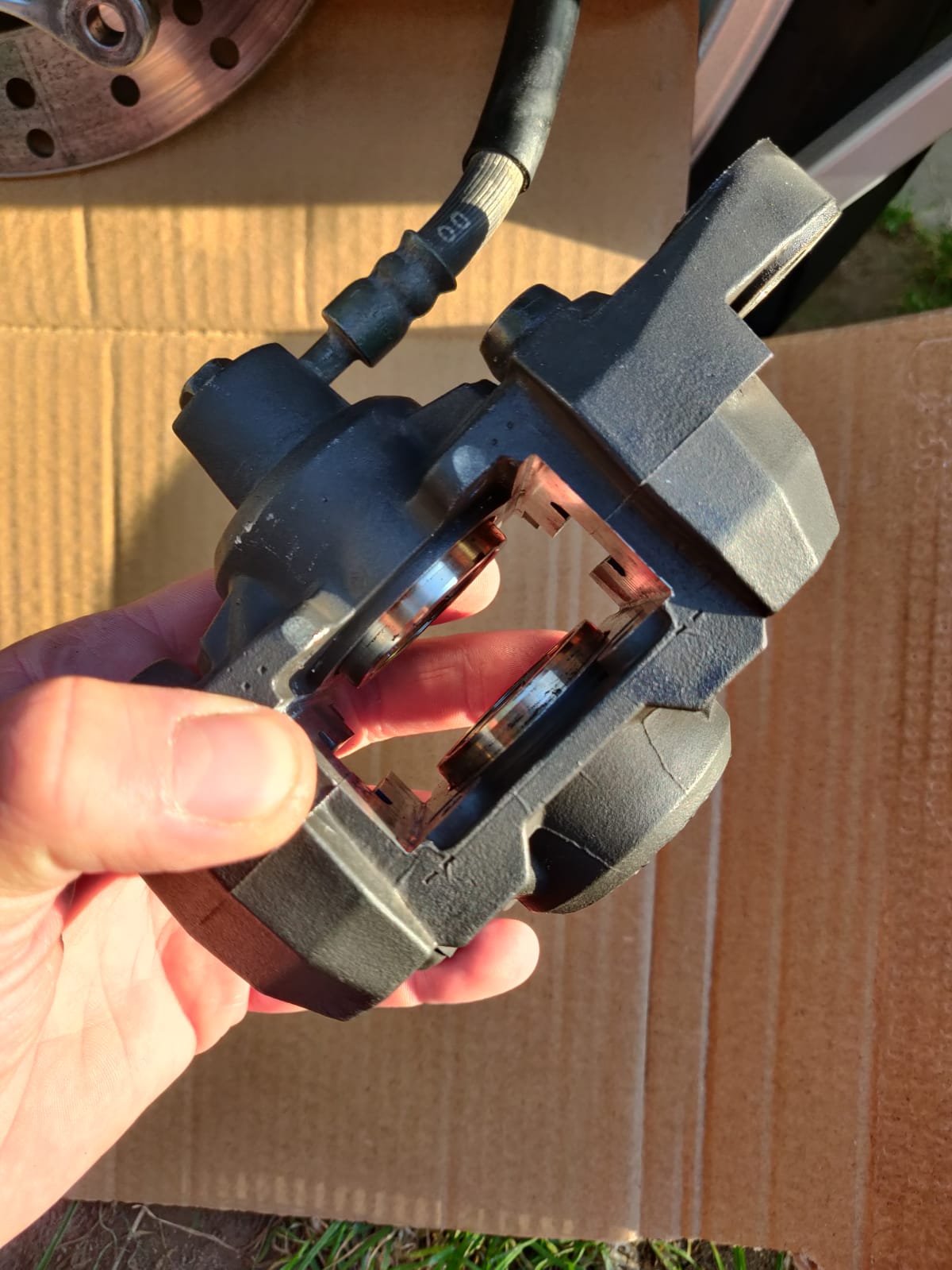

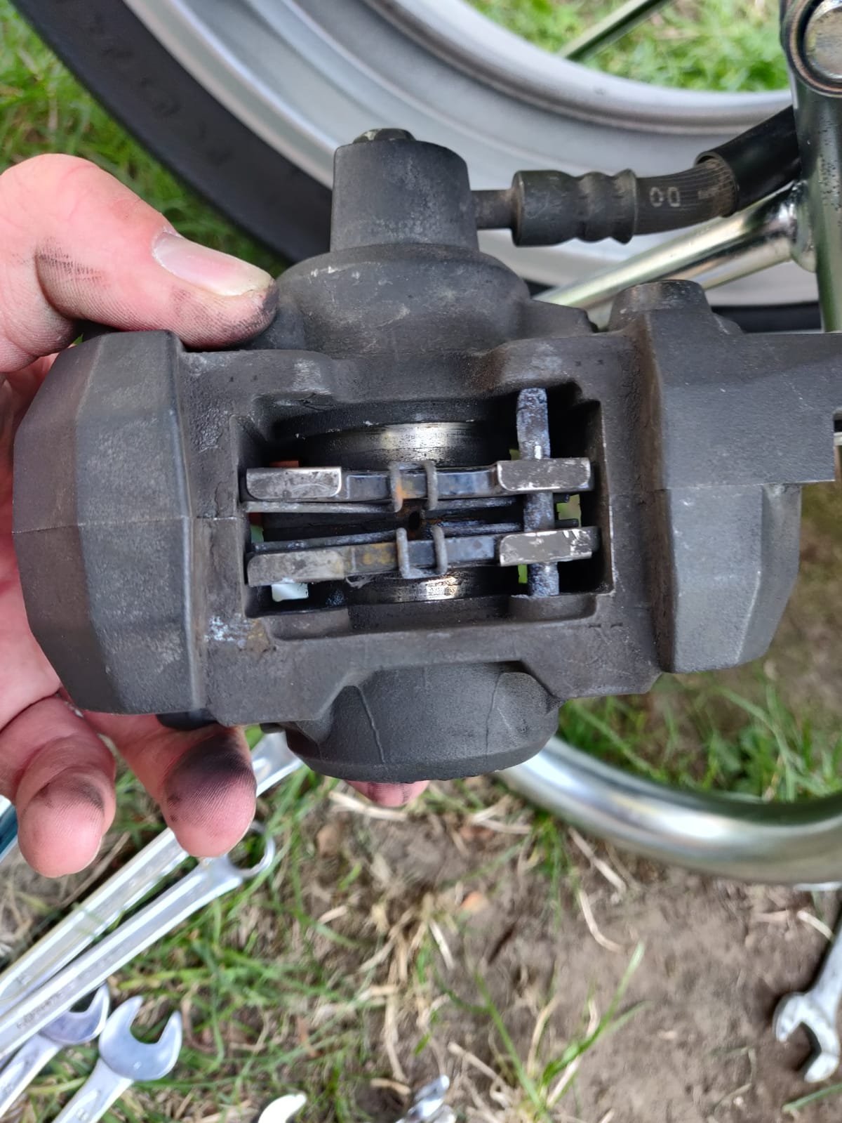

Nachdem ich meine hintere Bremse nach der tollen Anleitung hier im Forum mal komplett auf "links gedreht" habe, sehen nun Sattel und die Laufkanäle der Zylinder, sowie die Zylinder nach dem Reinigen und Polieren aus, wie aus dem Werk.
Kupferpaste und ATE-Bremszylinderpaste sei Dank.
Mit einem neuen Satz organischen TRW-Lucas Belägen ist nun hinten wieder tippi toppi fit. (nen Schluck neues DOT4 gabs auch :) )

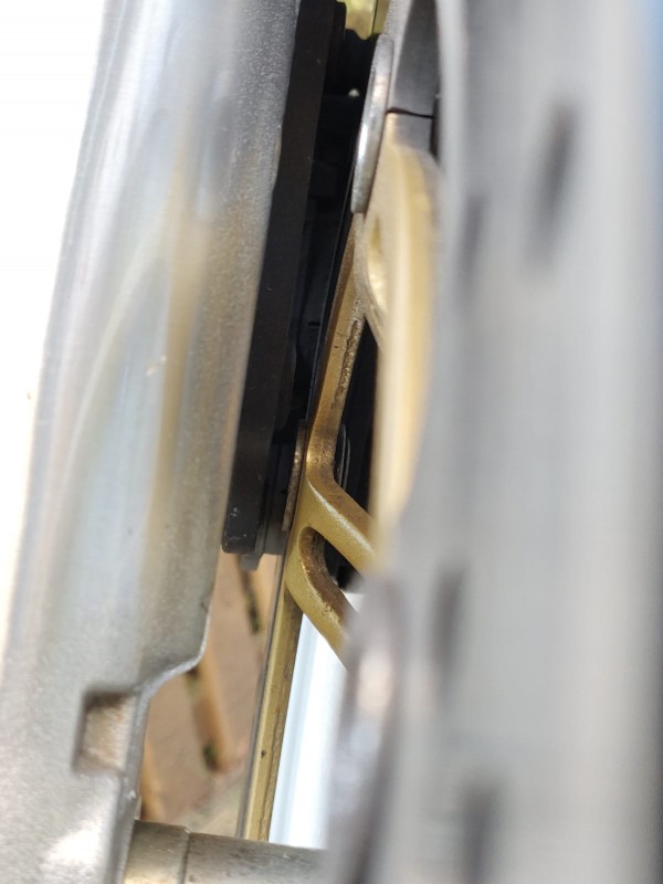

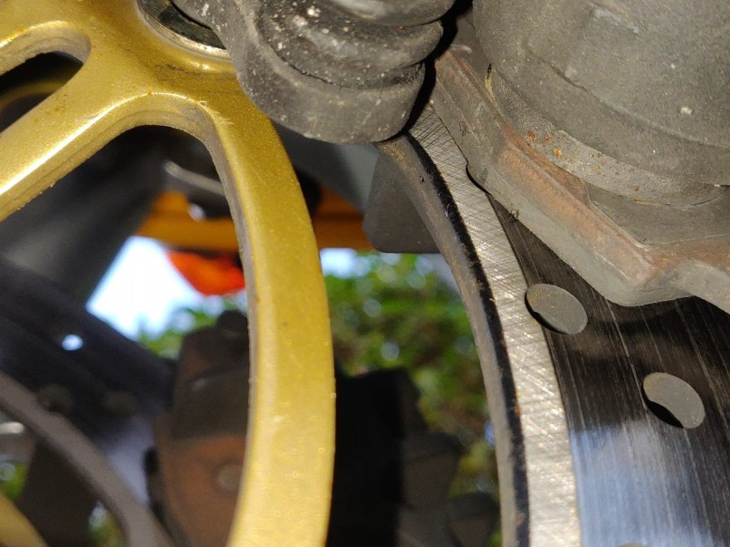

Nun wanderte mein Focus an die Front und ich musste folgendes feststellen :
1. Bremszylinder (das was rausguckt) Pot-Schwarz leicht oxidiert
2. Beläge noch von OK'er Dicke, aber jedoch die TOYO C93F HH
Bilder im Anhang !
Daraus schlussfolgere ich , dass ....

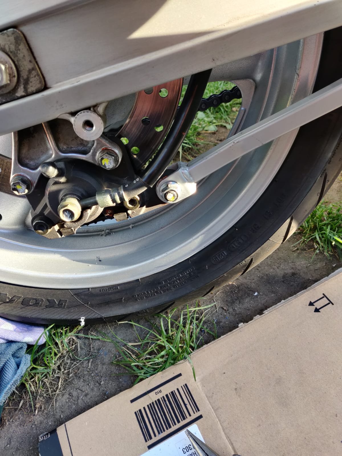

Die Stopp-Mutter der Koppelstange hinten soll laut Anleitung nur "gemach" angezogen werden.
Verstehe ich das richtig , dass die Stange an beiden Enden dann ein wenig klappert wenn man dran ruckelt da diese ja nicht festgebrummt werden soll ?
wurde langsam Zeit !
Zylinder angegammelt
Stopmutter nicht anbrummen ?
Fertsch !
Beläge vorn
Zylinder und Beläge vorn

Wo hast du die Kupferpaste denn überall hingeschmiert? 8O
So sammelst du nur ne ganze Menge Dreck ein. Darüber ob man sowas überhaupt braucht, scheiden sich die Geister.

Jop die Paste habe ich am Ende nochmal abgewischt da das Wattestäbchen ganz schön rumgeschmiert hat ...
Aber jo war en bissl großzügig von mir auf den Bolzen und den Klammern :roll: :roll:
Ist aber alles besser als der Zustand vorher.

Hätte nach den ganzen Jahren wahrscheinlich noch die steinharten Dichtungen der Kolben gewechselt. Denke das wird nicht mehr lange dauern...

Dieter hat geschrieben: ↑
18.09.2020 21:53
Die waren tatsächlich 1A in Schuss !
Die waren noch äußerst flexibel und nicht angegammelt.
Nach dem Reinigen und fetten mit ATE-Paste gingen die polierten Zylinder saugend in den Lauf .....
