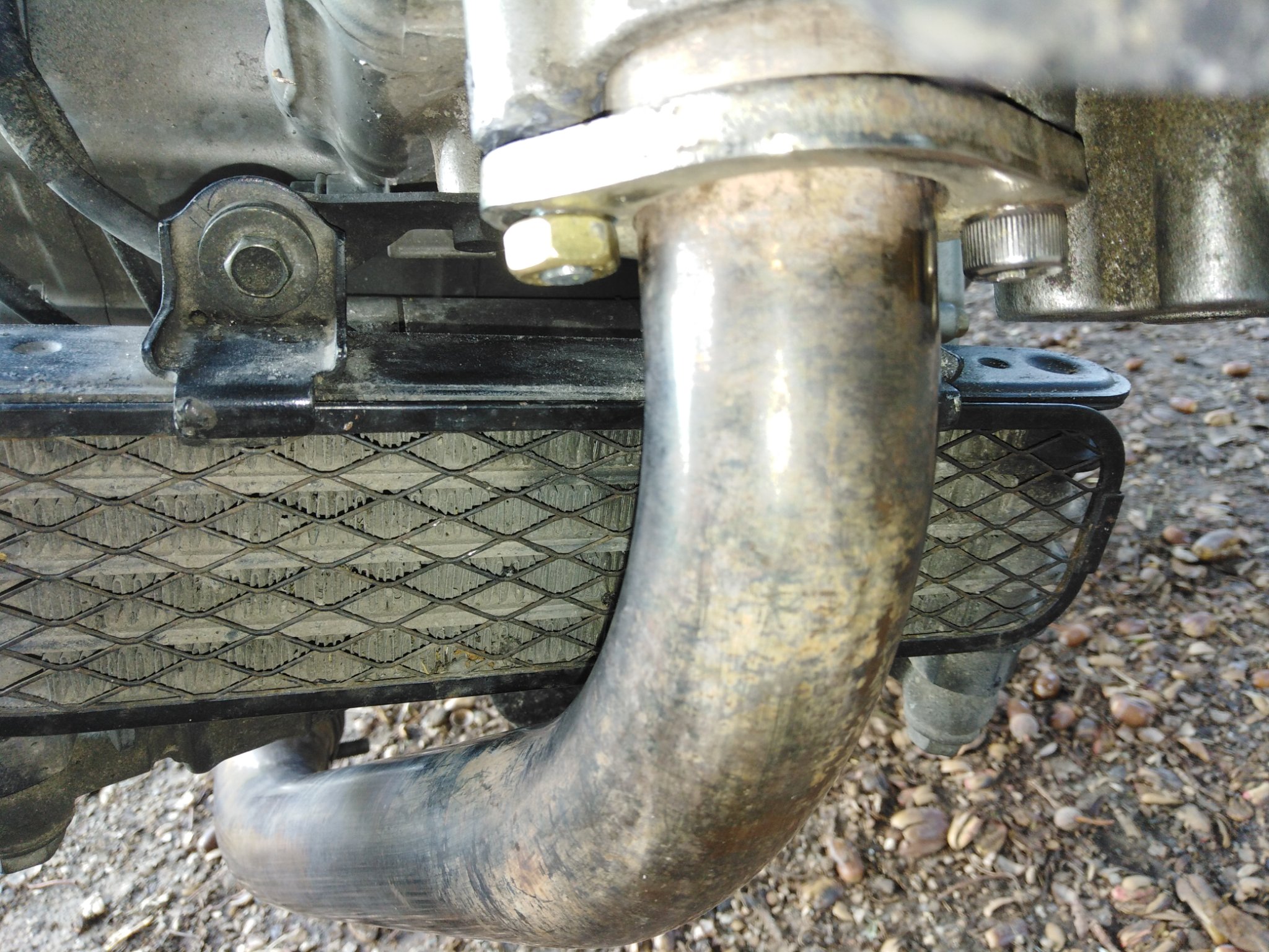

Beitrag von tom_24_80 » 15.10.2020 15:01
Hallo Leute, ich denke, es hat geklappt!
Im Kurzformat:
- aufgebohrt auf 8,5mm
- Gewinde M 10 grob geschnitten
- Stufenbolzen M10/M8 angepasst und eingesetzt
- zusätzlich eingeklebt mit JB Weld 94001D
- am Stutzen seitlich gesplintet, um das Ausdrehen des Bolzens zu unterbinden
- Messingmutter mit gequetschtem Gewinde aufgesetzt
Das ist es soweit...
Auf dem Bild ist zu sehen, das ein zentriertes und gradwinkliges Bohren Freihand nur frommer Wunsch war, dennoch bin ich mit dem Ergebnis zufrieden, die Alternative wäre ja auch nicht gut gewesen.
