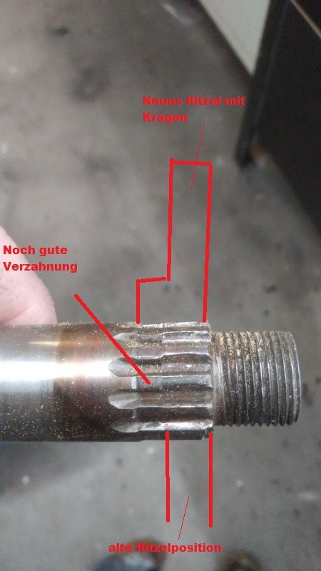

Ich hab das Ritzel und die Buchse geschliffen, die Mutter wieder aufgeschweißt, nachgeschnitten und sauber gedreht und das Gewinde der Welle nachgeschnitten. Dann mit Loctite angeschraubt.
Ich hänge mal ein paar Bilder an.

Bin stiller Mitleser, hätte da eine Frage für mein Verständnis. Ich dachte eigentlich der Dieter meinte, die Buchse vom Motor sollte gekürzt werden und dann gegen den Bund vom neuen Ritzel ersetzt werden. Dann würde die Verzahnung dort tragen und das Ritzel sitzt in der richtigen Ketten Position, aber jetzt ist der Bund außen?
Hab ich da was falsch verstanden?
Re: Getriebewelle wechseln
Verfasst: 23.02.2021 21:09
von blacky_
Knubbler hat geschrieben: ↑
23.02.2021 20:34
Ein paar der abgerissenen Zähne haben das Gewinde der Welle etwas beschädigt, deshalb habe ich ein Ritzel gekauft, welches auf beiden Seiten einen größeren Bund hat. Den hab ich dann auf der Innenseite so geschliffen, dass die Ritzelposition mit der gekürzten Buchse stimmt und außen, dass die Mutter gut sitzt und frische Gewindegänge hat.
