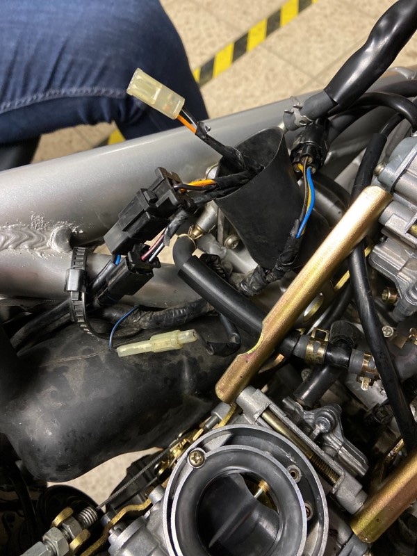

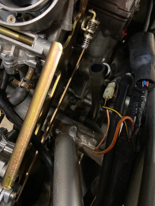

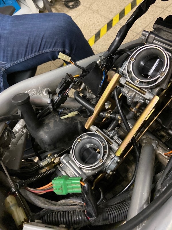

Die Verkablung ist im Anhang zu sehen., wobei auffällig ist, das ein Kabel nicht angeschlossen ist, hier finde ich das Gegenstück aber auch nirgends.
Der Stecker mit den Adern Orange/gelb und schwarz/weiß ist für die in Deutschland nicht verbaute Vergaserheizung, bleibt also offen.
