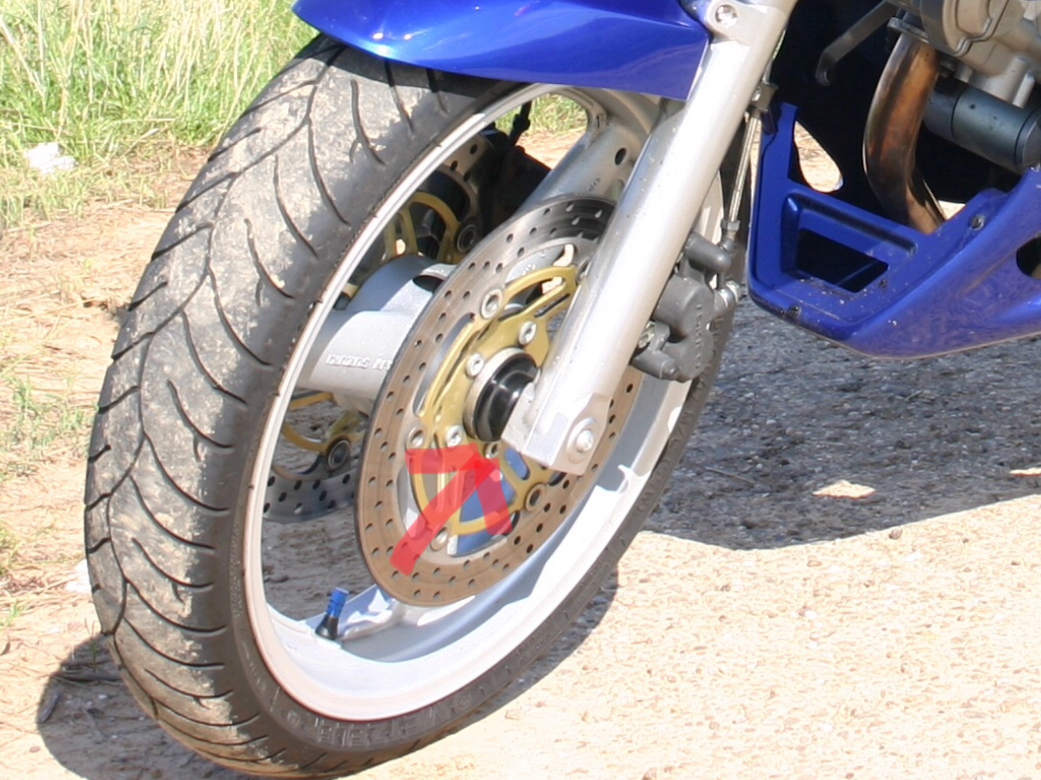

Ich bin gerade eine Runde SV gefahren. Musste das neue Fahrwerk (hinten YSS Federbein vorn andere progressive Gabelfedern) einfach mal testen.
Ich bin positiv überrascht. Ein andere Welt. Aber auf der Rückfahrt dann plötzlich fing mein Tacho an zu spinnen und zeigte dann irgendwann 0km.
Eine kurze Recherche hier ergab zu 99% der Tacho Rotor. Was ist das denn und wie tausch ich den? Tachogehäuse auf und einfach die Reste vom Alten aufsammeln Neuen aufstecken??
Der Weech ist das Ziel.

Der sitzt nicht im Tacho sonder am Vorderrad.
Beiträge: 14370
Re: Tacho Rotor
Beitrag von jubelroemer » 22.01.2021 20:30
https://www.ronayers.com/oemparts/a/suz ... sv650k3-k4
Ist die Nr. 22 und wird auf den Abnehmer (roter Pfeil) aufgesteckt.

Siehe: https://www.svrider.de/index.php?seite= ... rtikel=236
In den meisten Fällen wird der Geber beim (unsachgemäßen) Einbau des Vorderrades zerstört.

Habe gerade das richtige Teil für das BJ (2003) bei KFM bestellt. Allerbesten Dank noch mal an den Motorspezialisten und
das Forum. Das Rad ist schon ne Weile drin. Aber unsachgemäßer Einbau kann schon sein. Ich bin echt gespannt wie die SV mit neuen CRA3 funktioniert. Aktuell sind BT016pro drauf. Eigentlich ein Superreifen. Aber eckig gefahren 8O .
