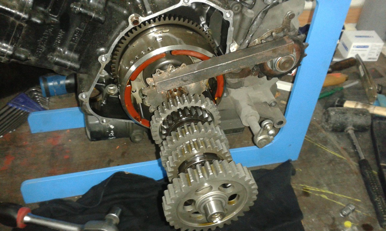

Also ich hab das Polrad nicht gegen gehalten. Ich vertraue auf die Massenträgheit und klopfe mit einem Gummihammer die Schraube M20x1,5 gegen fest. Irgendwann löste sich immer das Polrad, 4-5mal gemacht bis jetzt.
Zugegeben habe ich eine etwas "ungewöhnliche" Schraube. Ich nutze eine alte Getriebe Ausgangswelle (auf dem Bild sind sogar die Getrieberäder noch drauf), die hat am Ritzel auch das passende Gewinde. Darauf hab ich ein altes Ritzel mit aufgeschweisstem Vierkant. Darauf kann ich klopfen.

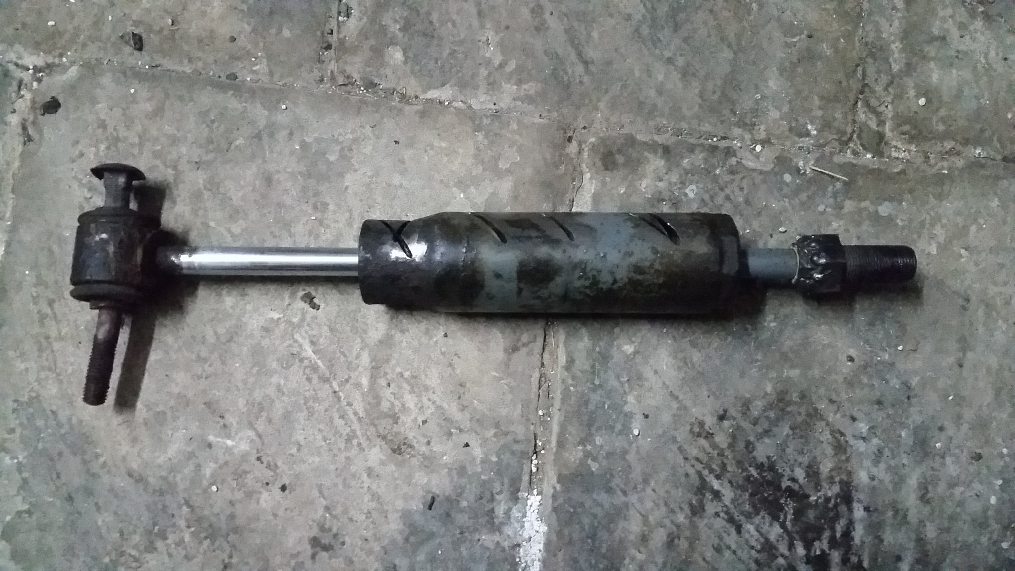

Habe das Polrad endlich abbekommen :D. Ich habe die Schraube an einen alten Stoßdämpfer geschweißt, sodass ich das Konstrukt gut festhalten kann. Dann habe ich die Schraube gefettet, zwei Unterlegscheiben auf den Wellenstumpf gelegt und die Schraube mit einem 30er Schlüssel und Hammerschlägen festgezogen. Dabei habe ich mit einem 32er Schlüssel das Polrad festgehalten. Nach zwei schwierigen Umdrehungen ging es dann plötzlich leichter und das Polrad ist abgefallen.

das mit dem Federbein hab ich nicht verstanden... Egal, wenn das Rad ab ist scheints ja funktioniert zu haben.
