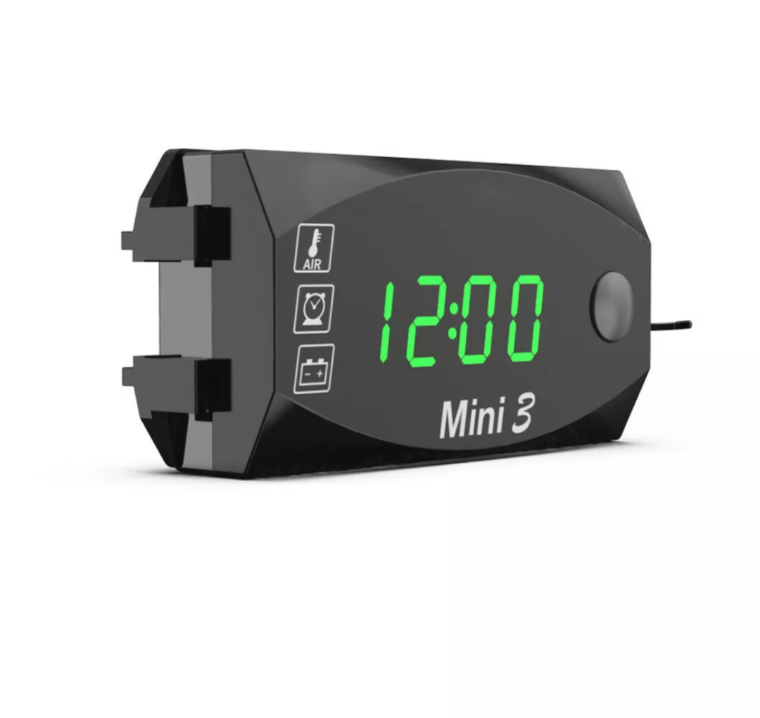

Hab mir vor einiger Zeit ein Voltmeter für meine Knubbel gekauft und möcht es jetzt anschließen.
Hab vom Anschluss über den Stecker der Vergaserheizung gelesen und das er relativ ungenau sein soll.
Ist ein Anschluss direkt an der Batterie möglich/sinnvoll? Was gibt es sonst noch für Anschlussmöglichkeiten? (bin jetzt kein Elektroprofi)
Das Voltmeter sollte hald nur angehen wenn auch die Zündung angemacht wird, bzw. keinen Strom ziehen.
Am Voltmeter sind auch drei Kabel dran, Plus/Minus ist klar, aber für was das dritte?
Fragen über Fragen :D

Was soll da ungenau sein, da liegt die Bordspannung an und wenn es von der Leistung für die Heizung reicht dann reicht es für das Voltmeter auf alle Fälle.
Für den Anschluss der drei Leitungen sollten in den Bedingungsanleitung des Voltmeters was stehen.
Meine Glaskugel geht von geschalteten Plus, Dauerplus und Minus aus. Dauerplus für die Uhr.

OK, dann auf den Stecker von der Heizung.
Anleitung war keine dabei.
Wäre die Verkabelung folgendermaßen richtig?:
Voltmeter schwarz und rot auf Stecker schwarz/weiß
Voltmeter blau auf Stecker rot/gelb

von 2blue
Hallo
Würde ich so nicht anschließen.
sw/ws ist der Minus
ge/or ist der Plus
Edit: Aus Amazon, wo das Teil bestimmt her kommt.
Rot ist Dauerplus. Damit läuft die Uhr immer. Blau ist Plus bei Zündung an. Damit geht das Ding nur bei Betrieb an und schwarz ist Masse

Voltmeter funktioniert einwandfrei, vielen Dank euch!
Musste aber rot und blau zusammen auf plus legen damit was funktioniert hat.
Läuft wohl trotzdem alles über Zündung. Als ich nach ein paar Minuten die Zündung angemacht hab war die Uhr wieder auf 0

... da passt was nicht. Wie "2blue" schon gesagt hat, muss blau auf Zündungsplus. Hab' auch so'n Teil hier rumliegen und es schnell mal an mein Bastelnetzteil gehängt:
- rot --> Plus, blau --> Plus, schwarz --> Minus/Masse = Uhr geht an, Uhrzeit kann gestellt werden.
- blau getrennt = Display geht aus
- blau wieder verbunden = Display geht wieder an und zeigt die zuvor eingestellte Uhrzeit
... andersrum: Wenn die Uhr laufen soll, muss das Teil zwangsläufig ja auch "abgeschaltet" Strom ziehen.
... hab' jetzt nicht alles mitgelesen, aber warum man das Teil bis auf das Zündplus nicht direkt an die Batterie hängt ist mir rätselhaft.

Habe mich bei meiner Knubbel für das Voltmeter an dem Kabelbaum in der Verkleidung links vorne bedient. Wenn ich mich recht erinnere findet sich dort zumindest orange (geschaltetes Plus), schwarz (Masse) und wahrscheinlich auch Rot (Dauerplus). Das Ganze ist bei mir mit Stromdieben angeklemmt, schneller und unkomplizierter geht es kaum.

da kann ich Ampelmuse nur zustimmen, denn ich wollte auch kein Gerät direkt an der Batterie hängen habe.
Habe mir deshalb an der Batterie einen abgesicherten Abgang/Zugang gelegt, an dem am Ende ein Tamiya-Stecker ist. Hier kann ich das Ladegerät, Synchrontester oder die USB Steckdose mit Voltmeter anstecken. Bei Nichtgebrauch einfach Stecker trennen und gut.
