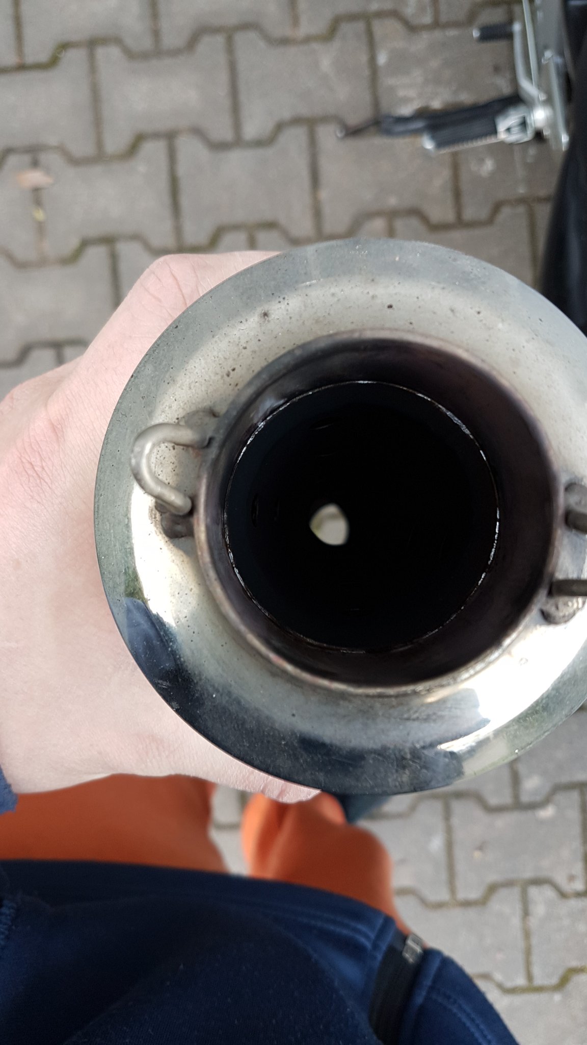

Hat einen Hashiru Polo 2003 e9 4430 drauf. Der Sound ist zu gut 🤣also habe ich mich entschlossen beim TÜV einen Dezibeltest zu machen. Eingetragen erlaubt 86db. Mit Toleranz dürfte ich 91 fahren. Der TÜV misst 97db bzw 96 db!
Jetzt habe ich ein Problem. Wie komme ich aus der Nummer raus. Weiß auch nicht welche Rohre neu bzw original sind. Bin quasi eine technische Nulpe.
Habe Bilder beigepackt, hoffe auf Hilfe!

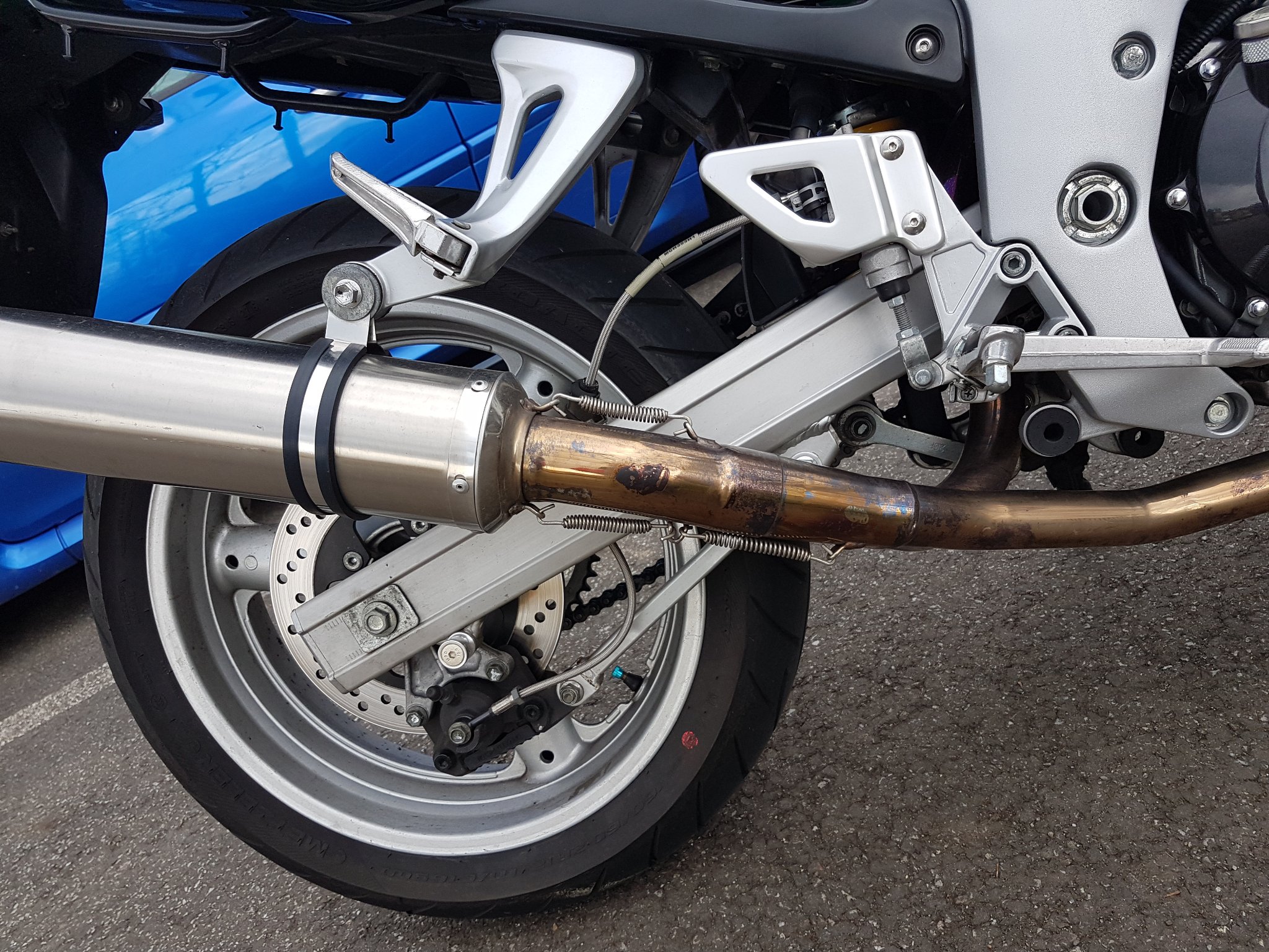

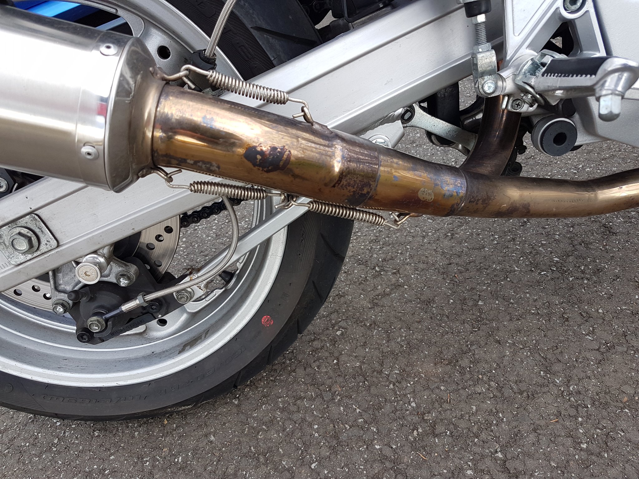

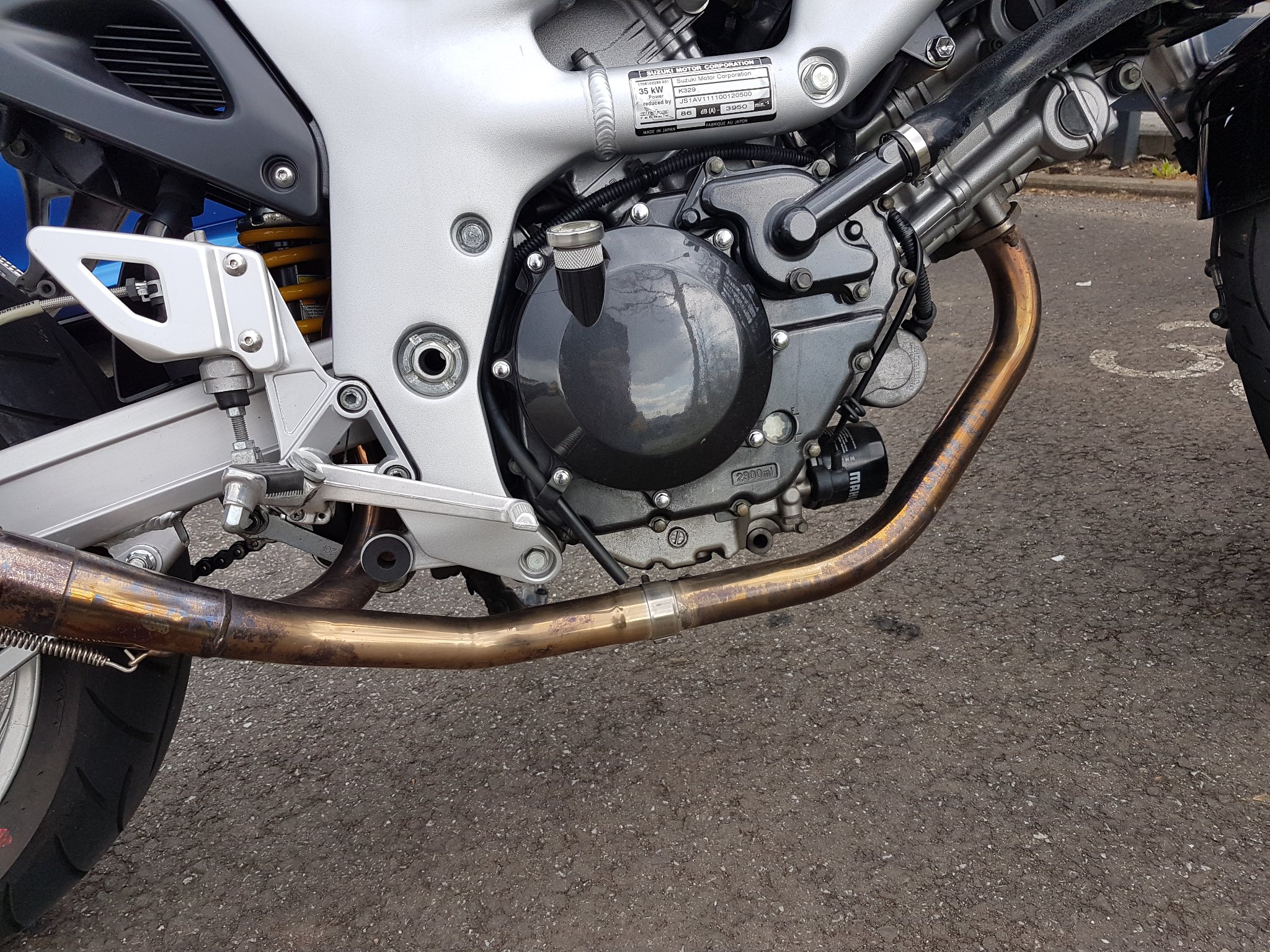

Das ist klar. Meine Frage hat hauptsächlich die technische Seite betroffen. Kann mir jemand sagen was Original an meiner Anlage ist bzw auch einen Endschalldämpfer empfehlen der passt und ohne größere Probleme bei mir montiert werden kann?

Du brauchst also das neu für eine 1999-2002
https://www.ebay.de/itm/Auspuffanlage-E ... ition=3000
Tu dir selbst einen gefallen und versuche nicht die vorderen Krümmermuttern zu lösen, kannst jetzt schon mal anfangen die mit gutem Rostlöser einzusetzen. Es kann auch sein das die Dichtungen zwischen den Rohren zerbröseln beim Auseinanderbauen.

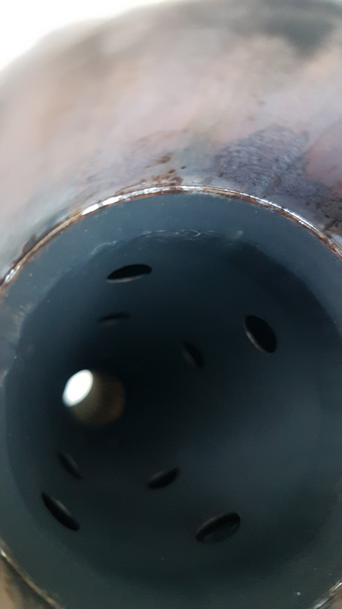

Ist der "Eater" also das Trichterförmige Blechteil zwischen Krümmer und Auspuff drin?

Momentan habe ich den gleichen Hashiru auch auf der Kante, aber 97dB(A) kommen mir doch arg viel vor. Das ich muss wohl auch mal nachmessen. Direkt hinter den vordersten Federnhaltern müsste sich der Trennpunkt befinden. Was dann auch den Ansatz für einen neuen Enddämpfer liefert. Recht günstige Dämpfer liefert z.B. auch Cobra oder Barracuda. Oder du baust, wie @Dieter vorschlägt, eine günstige Originalanlage für den TÜV dran. :mrgreen: :) Angel

Danke schon einmal. Habe heute die Tüte aufgemacht. Dämmwolle war da wurde nochmal aufgefüllt, ohne einen Erfolg zu erzielen. Der eater ist drin. Wir haben jetzt in diesen einen zurecht gebogenen Winkel genietet. Hat auf jeden Fall etwas gebracht, ob es langt schwer zu sagen. Alternativ müsste ein neuer dran. Hoffe das der so passt :lol:

Du kannst jeden für das Fahrzeug zugelassenen Enddämpfer verwenden. Die Verbindungsrohre brauchst du für den Anbau, da die Rohrdurchmesser unterschiedlich sein können.

Der Hashiru hat zwischen Krümmer und Endschalldämpfer eine gelochte Waffeltüte als dB-Killer.
