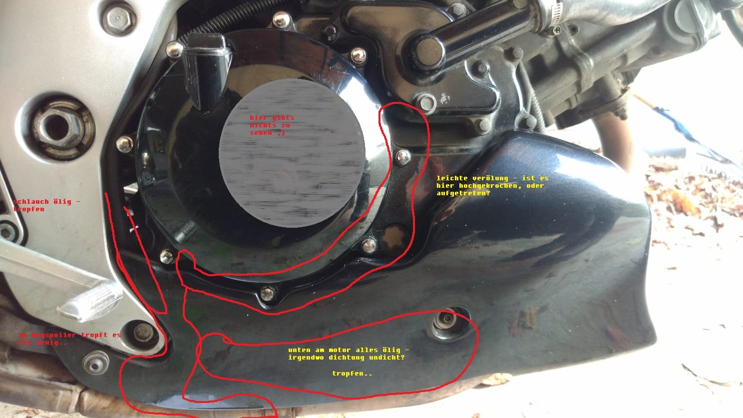

Nur als wir sie wieder in der Garage abstellen wollten landete der ein oder andere Tropfen Öl auf dem Boden.
(Wenn ich herausgefunden hab, wie es geht - schick ich noch ein Bild hinterher.)
Den Bugspoiler abgelöst sahen wir, dass unterm Motor alles Dreck-Ölig war. Am Bugspoiler selbst, sowie am Schlauch, der da runter führt und am Motor sahen wir einzelne Tropfen, die noch gen Boden wollten.
Aus ähnlichen Threads sowie anderen Foren entnahm ich, dass vllt der Kupplungsdeckel "verzogen" sein könnte. Dass dieser Schlauch ein Überlaufschlauch wäre und eventuell zu viel Motoröl eingefüllt sei. (Hab halt keine Ahnung, aber lerne gerade viel :D)
Was wir gestern noch in der Garage entdeckt haben: Ja das Motoröl scheint recht voll zu sein, aber eigentlich nicht zu voll. Luftfilter und Zündkerzen sind sauber. Auch sonst weiter oben kein Ölaustritt mehr. Wir haben heut nachmittag Zeit sie mal richtig sauber zu machen und dann zu sehen, woher genau das Öl kommt. Sie verliert ja auch wirklich nur sehr langsam und sehr wenig Öl und auch wohl nur beim fahren. (Morgen wäre dann wieder Termin beim TÜV - können wir zur not auf Freitag verschieben.)

Ja der Bugspoiler war auf dem Bild ...leider noch dran. Hoffe ich hab mit Paint trotzdem etwas bildlich darstellen können, was uns darunter erwartete. Das Öl schien mir etwas fester und "klebrig" .. Könnte schon Motoröl sein..?

Ist ( war ) bei meiner Knubbel auch. Die Ursache war der Schlauch der Getriebe Entlüftung. Zum einen war er oben am Luftfilter nicht richtig fest zum anderen war der kleine Filter im Luftfilterkasten total übersättigt. Nachdem ich alles gereinigt habe und den neuen Schlauch ordentlich befestigt hatte war es gut.
Als nächstes hat es an der unteren Schraube der Seitendeckels ganz leicht das Öl herausgedrückt. Durch den Fahrtwind hat sich alles schön an der Seite verteilt. Hier hilft nur eine neue Dichtung und vorsichtig gleichmäßiges anziehen der Schrauben. Den Deckel vorher evtl auf einer Planen Scheibe vorsichtig Planschleifen

"der kleine filter im luftfilterkasten"? soh klein ist der doch garnicht, oder hats da noch einen? also... wie gesagt, eigentlich is der sauber, aber ich kann nochmal nachsehen - geht ja fix.
könnte sein, dass wir den schlauch nicht ganz richtig festgemacht haben... auch wenn es so aussah erstmal - auch da schau ich mal nach.
und jepp... auch an den schrauben vom seitendeckel sehen wir nochmal nach.
können wie gesagt erst nachmittags sauber machen fahren. also mal richtig abdampfen. auf der rückfahrt müsste ja dann wieder der ein oder andere tropfen zu sehen sein.
hab halt echt keine zeit um fehlende/verschlissene teile auf die schnelle zu ersetzen. hoffe dass man was mit "festziehen" ...naja halt provisorisch was machen kann, dass sie auf dem weg zum tüv kurz ned inkontinent ist xD sie...muss...ja...nur...mal...geschwind angemeldet werden. will ja auch aus umwelt-/ und eigeninteresse nicht weiter öl verlieren.. nur diese situation mit dem kurzzeitkennzeichen und den wartezeiten bei der zulassungsstelle machen mich verrückt.
danke ebend für die tipps. hab auch was gelesen von wegen "nach dem abdampfen mit babypuder einstauben - fahren - und dann schauen wo die ölspur langgeht" erscheint mir auch nich so dumm.

Wenn es schnell gehen muss und der Kupplungsdeckel schwitzt liegt es oft nahe, den abzumachen und ihm ordentlich Dichtmasse zu verpassen. Bevor man das so angeht, würde ich mich zum Thema Kupplungsdeckel hier nochmal schlau machen, das kann auch schief gehen. Habe ich auch schon mal geschafft, dann ist das Dichtmittel überall wo es nicht sein soll und man hat viele neue Herausforderungen (Dichtmasse ist fast immer zu viel).

da wo der Schlauch der Getriebeentlüftung am Luftfilterkasten angeschlossen ist sitzt dahinter so ein grobmaschiges Sieb
Bianshi hat geschrieben:
21.04.2021 11:26
genau so hab ich das gemacht. nur hab ich kreide genommen. Das Öl am Kupplungsdeckel kam erst eine weile nach dem abstellen raus oder nach einer längeren Ausfahrt.
Nachziehen sollte man die Schrauben nur gaaaanz vorsichtig. Ruck Zuck ist das Gewinde versaut.
Finde den Fehler , nimm die Zeit und mache es richtig. Sonst dauert es am ende länger und wird teuer

Im Kaltstart wollte sie erst nicht. Wir sind dann statt zur Waschanlage zum "Papa" und er so: "Haja die is halt total verschmoddert. Des is bestimmt net der Kupplungsdeckel, sondern das Dreck/Benzin-Wir haben ja rumgeschraubt-Schmodder, der flüssig wird beim warm werden und runtersuppt. Geht mal zur Waschanlage"
Dort angekommen kamen wieder 3 Tropfen runter. Sah auch so aus, als kämen sie direkt aus dem Kupplungsdeckel (hab per Hand vorher da bisschen sauber gemacht.) Mit sauberer Maschine zurück zum "Papa" - tropft nix. Nichmal ein bisschen. Haben dennoch die Schrauben - SANFT - nochmal nachgezogen. Da ging auch ein bisschen was fester. Sind dann in unsre Stadt zurück. Wieder kein Tropfen..
Also - vorläufiges Fazit: Vielleicht hatte der Papa recht und das war nur flüssiger Rumschraub-Schmodder... vielleicht hat das festziehen auch geholfen... so oder so. Bis zum TÜV wird sie diesesmal garnicht bis nur ein bisschen Tropfen. Das wird kurz mit nem Tuch weggemacht - dann sollt sie durchkommen.
Wir bestellen TROTZDEM die Dichtungen für das Kupplungsgehäuse+Motoröl+Ölfilter. Im "schlimmsten" Fall brauchen wir die Dichtung nich. Der Vergaser muss auch noch etwas besser eingestellt werden. Alles halbsowild, wenn sie dann mal angemeldet ist. Drückt mir die Daumen - morgen wird getüvt :D
