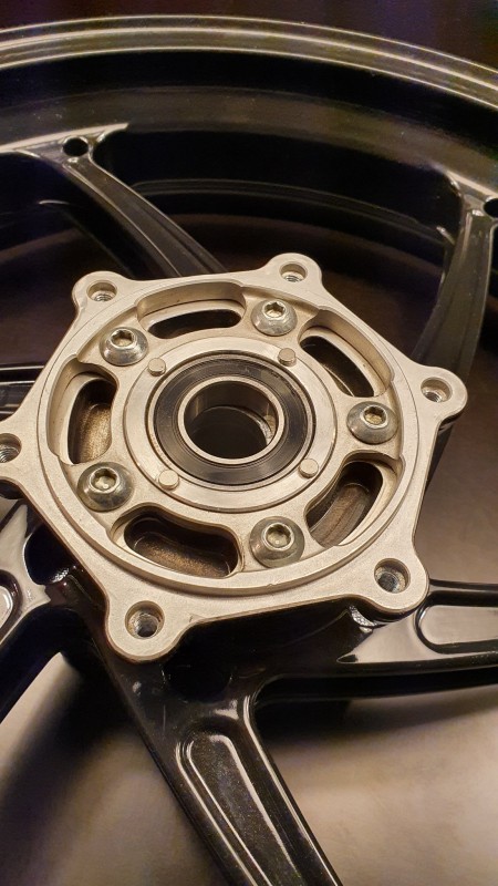

Die Magneten in den Floater zu befestigen halte ich für eine nicht so gute Idee. Das standart Magnetmaterial N45 hält nur 85 Grad aus. Das bessere N53 sogar nur 60. Außerdem lassen sich die 10 Floater nicht in vier gleich Abstände teilen.
Besser Du befestigt sie auf der Felge wie im Bild 1.

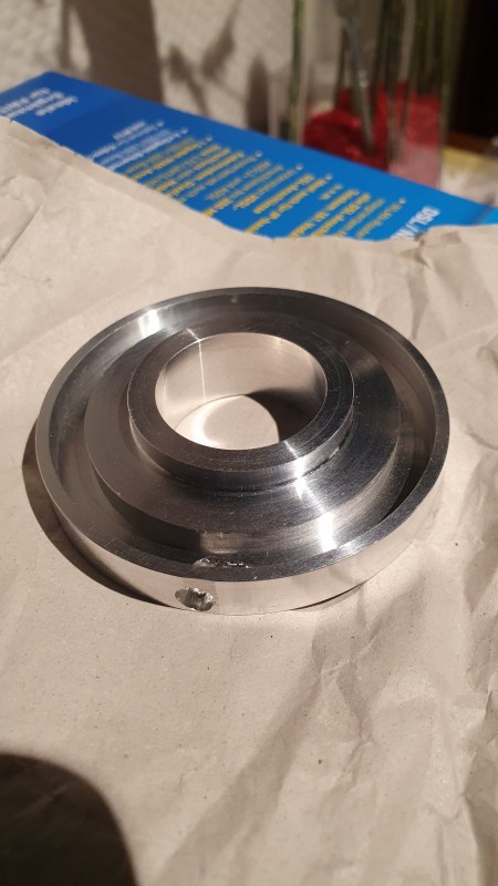

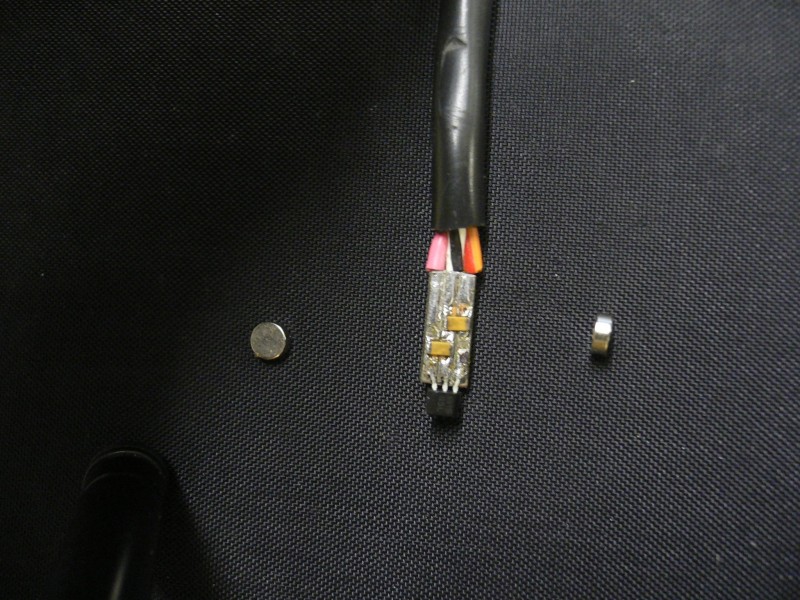

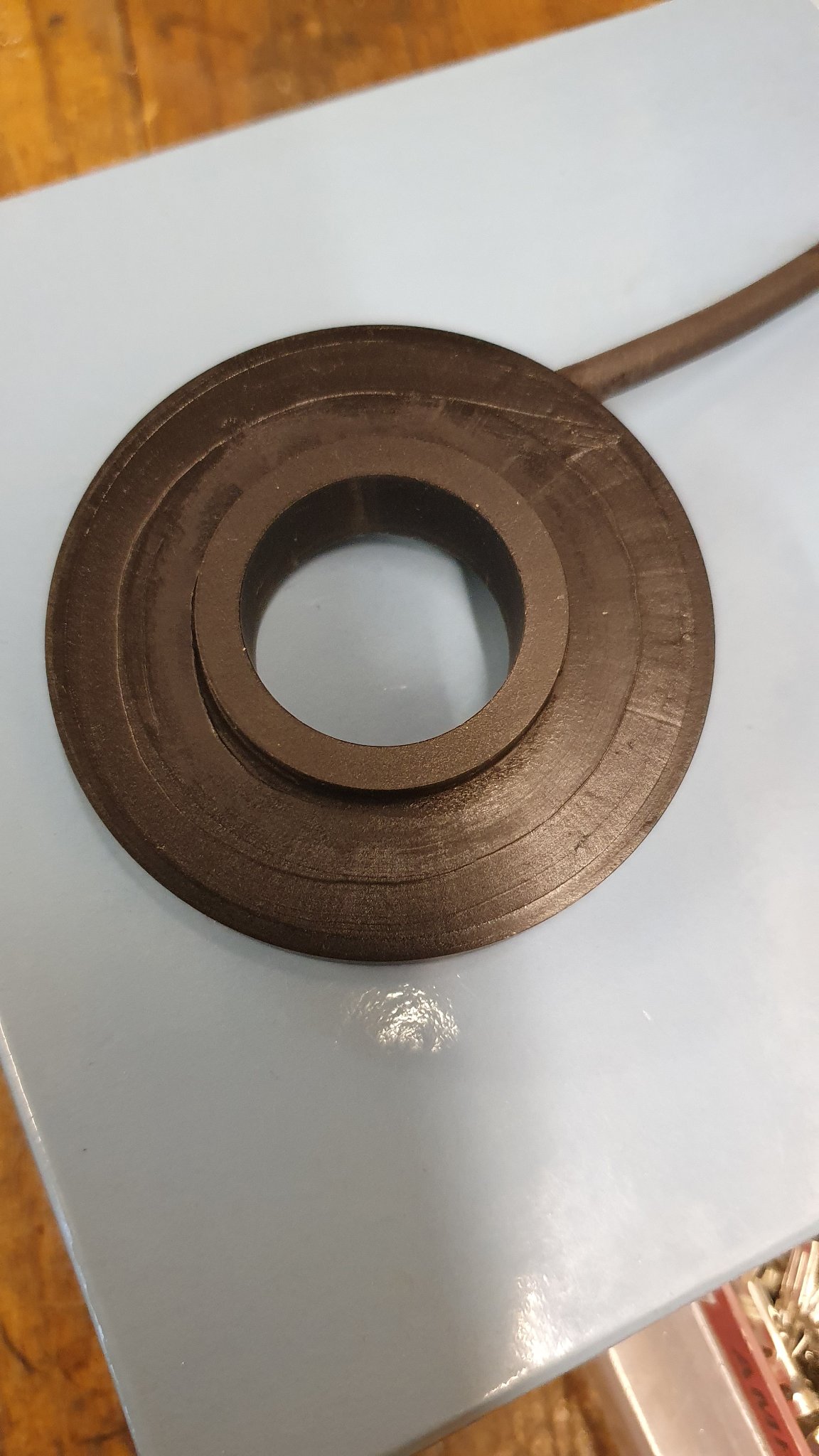

Einen Hallsensor kannst Du Dir auch selbst machen, z.B. mit dem Infineon TLE4905L.
Z.B. wie in Bild 2 für ein 8mm Alurohr, oder wie es dann bei mir am besten ging in einem gedrehten Achsdistanzrohr wie in Bild 3,4 und 5.
