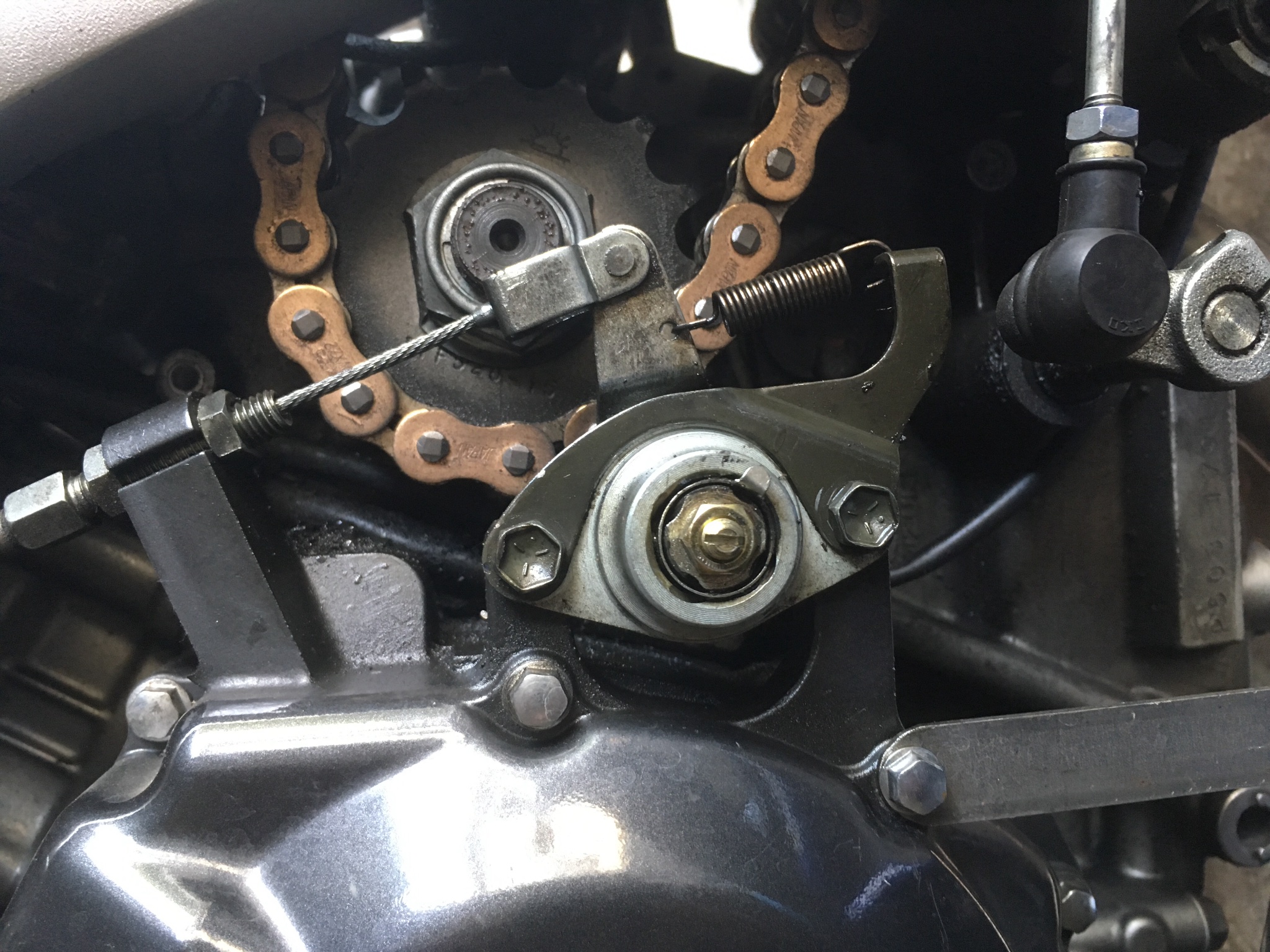

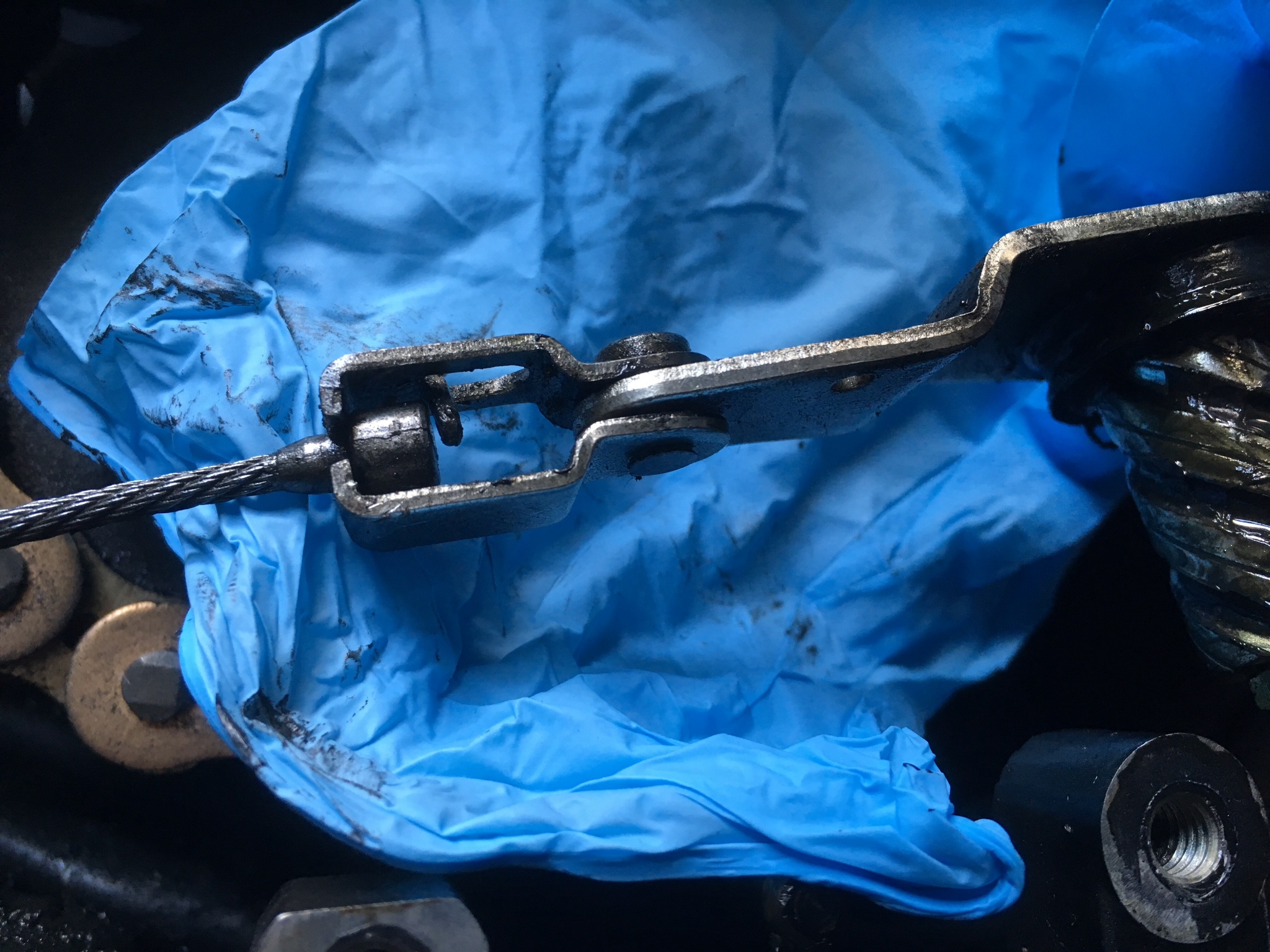

mir ist es nicht gelungen den Kupplungszug zu wechseln. Verlegen war etwas nervig aber ok. Am Lenker einhängen geht auch. Aber unten an der Kupplung diese Hebelei mit Schnecke und Einsteller einzubauen, dabei habe ich es leider mit den Nerven gekriegt. Wie stellt man das denn so ein , das der kleine Hebel in einem schönen 90 Grad Winkel zum Zug steht?
Wieso willst Du am Hebel und an der Schnecke hantieren.
Stellschraube(Bild 1) lösen und die kleine Lasche unter dem Nippel(Bild 2)aufbiegen. Alter Zug raus und neuer rein.

Ich hatte es leider schon so weit zerlegt. Mann kommt ja im eingebauten Zustand auch schlecht an das Sicherungsblech ran. Man kann aber einstellen. In der Mitte die Kontermutter lösen und dann per Schlitzschraubenzieher einstellen. Ich habe gestern nochmal oben den Hebel abgebaut und mit viel Platz das Ganze noch mal angeschraubt. Dann per Hebel den Zug oben eingehängt und unten etwas nachjustiert. Jetzt schaltet sie sauber. Allerdings geht der neue Zug schwerer als der Alte. Werde nachher mal mit Bowdenzugspray rangehen und hoffe das Ganze setzt sich noch.
