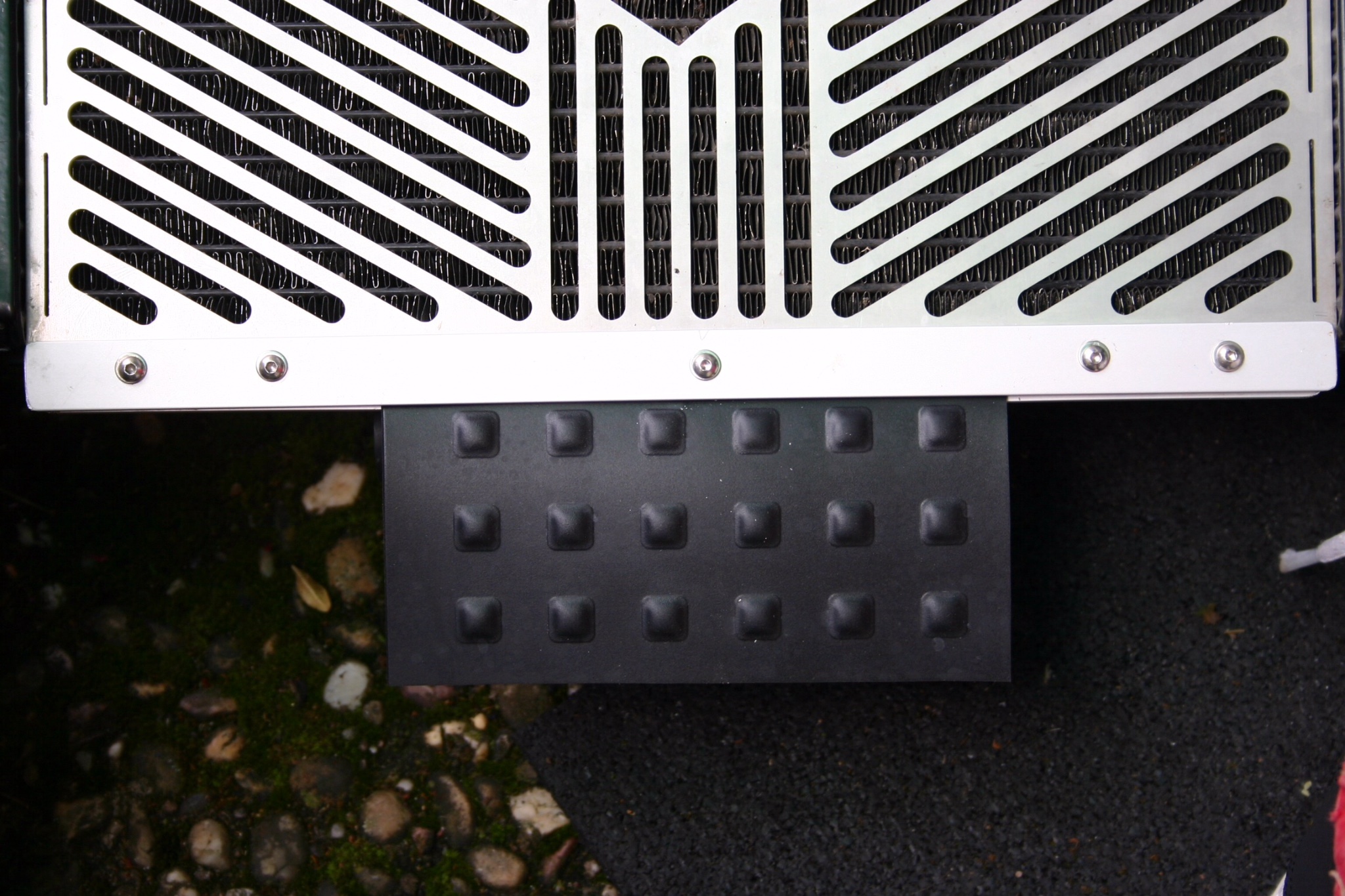

hatte bei Regen/Nässe die allseits bekannten Probleme mit dem vorderen Zylinder.
Nun hab ich mir einen Spritzschutz aus einem Silikon Topfuntersetzer (bis 230 Grad,) angebastelt. Das funktioniert sehr gut, bin letzte Woche durch einen Wolkenbruch gefahren und bei strömenden Regen keine Probleme gehabt. Habe den Untersetzer aber komplett gelassen da ich erstmal testen wollte.Die Hitze macht dem Lappen nix aus, bin Gestern eine Stunde gefahren ohne das was schmilzt .
Meine Frage:
Der Silikonlappen ist relativ groß, könnter er der Zylinderkopfdichtung Probleme machen da kein Fahrtwind an den Zylinder kommt,
sollte ich den evtl kürzen?
Hat jemand einen Tip?

Wenn ich den Lappen bis unter den Kühler kürzen könnte wäre mir das aussehen egal.Hauptsache komme durch den Regen.
Aber wenn eine Kotflügelverlängerung was bringt muss ich noch ein wenig googeln, finde nix anständiges.Nur was aus England (Ebay)

da bist Du ja etwas über das Ziel hinaus geschossen. Das geht auch kleiner ohne den Wasserschutz einzubüßen. Ich habe ein Stück aus einem Silikontopflappen vom Aldi benutzt und an den Kühler geschraubt. Bei deiner Konstruktion hätte ich bedenken dass der vordere Zylinder zu heiß wird.

Dann werde ichs mal auf die Größe schnippeln. so schätzungsweise 15 x15 cm?
Wusste nicht wie groß/klein der Regenschutz sein sollte.

Um mal um auf Deine Frage zurück zu kommen: der Motor ist wassergekühlt, daher ist das egal (der hintere Zylinder bekommt im oberen Bereich gar keinen Fahrtwind ab). Sieht halt furchtbar aus, aber das wurde ja schon erörtert.
