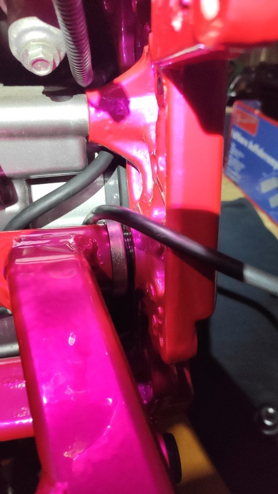

Moin zusammen,
wir haben eine SV 650S von 1999 die wir nach einem Unfall wieder aufbauen wollen.
Es soll auch optisch einige Änderungen gemacht werden.
Dazu gehört das Pulverbeschichten von Rahmen und Schwinge.
Laut WHB wird die Schwingenschraube nur mit 15 Nm angezogen und hinterher mit der Mutter verspannt.
Nur durch das beschichten ist etwas Pulvermaterial in den Gewindegang gekommen und die 15Nm werden ziemlich schnell erreicht.
Aktuell sieht es wie auf dem Bild aus. Da ist die Schraube aber komplett eingedreht was mir auch nicht richtig vorkommt.
Gibt es da eine andere Regel an die man sich halten kann?
Wieviel bei 15Nm das Gewinde auf der anderen Rahmenseite rausgucken muss?
Kann das jemand sagen oder bei sich mal messen.
Vielen Dank und auf gutes gelingen.
Grüße,
Philip
Schwingenschraube
Gewinde nachschneiden damit der Schmodder raus kommt und das nächste mal alle Gewinde ordentlich verschließen vorm Pulvern.

Die axialen Kopfflächen müssen auch vom Kunststoff befreit werden. Das axialen Spiel Nullspiel der Schwinge wird mit den 15Nm über den Versteller eingestellt. Wenn da plaste zwischen ist quetscht sich das auf dauer wahrscheinlich raus. Dann ist Spiel wieder da was Null sein soll.
Man kann den Kunststoff bestimmt auch mit der Gewindefeile entfernen...
Was ist das für ein Farbton?
Jo, hab nur leider nicht so einen großen Gewindeschneider.
Meinst du mit den Kopfflächen, die von der Schwinge oder auch am Rahmen.
Ist natürlich auch eine Idee.
Nennt sich "Corky Pink"
Meinst du die Flächen von der Schwinge, wo eigentlich die Kappe drüber kommt, oder auch am Rahmen?
Wir sind auch gespannt wie es hinterher wird, aber sind da guter Dinge.
Selbstverständlich beide. Es handelt sich um Funktionsflächen, die auf relativ enge Toleranzen gefertigt wurden, damit das bereits erwähnte axiale Spiel über den gesamten Umfang auf Null gebracht werden kann.

Beim Pulvern eigtl. generell - alles was Kontaktflächen sind sollte vorher penibel abgeklebt werden. Sei es Gewinde oder Auflageflächen. Denn das Nacharbeiten später ist echt mühsam und es besteht dann auch immer die Gefahr dass dann doch mal etwas wegplatzt.
Denke aber dass das Gesamtwerk geil aussieht. Hatte vor vielen Jahren mal n Käfer in perlmutt pink......absoluter Eyecatcher :mrgreen:
