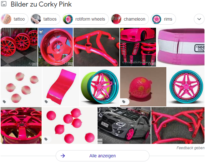

scarecrowe hat geschrieben: ↑
26.08.2021 10:10
Nennt sich "Corky Pink"
Eieiei das ist so ein Farbton, bei dem zwischen "hammergeil" und "voll daneben" nur Nuancen liegen :D :D :D
Würde ja gerne mal das Gesamtbild sehen.
Corky Pink.PNG (480.64 KiB) 3293 mal betrachtet

Denke aber dass das Gesamtwerk geil aussieht. Hatte vor vielen Jahren mal n Käfer in perlmutt pink......absoluter Eyecatcher :mrgreen:
