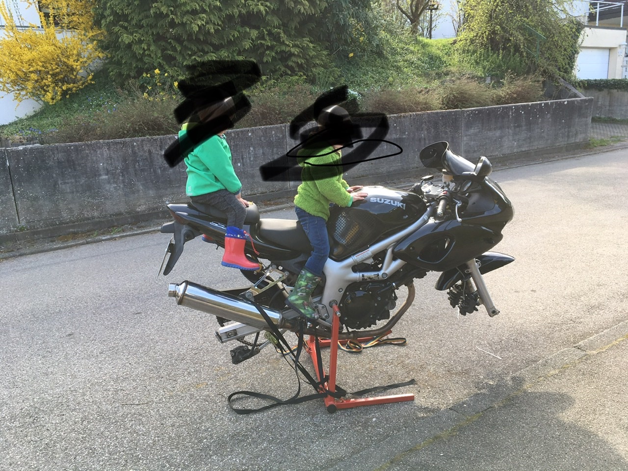

so sieht das bei mir aus.
Es macht absolut keine Probleme mit dem Wernerständer und einem Wagenheber unterm Motor die SV vorne anzuheben um Rad und Gabel zu demontieren. Steht absolut fest und kippt nicht.

Hat der keine Bügel für Spanngurte dran, so dass man das so machen kann?

Das ist ja unpraktisch.

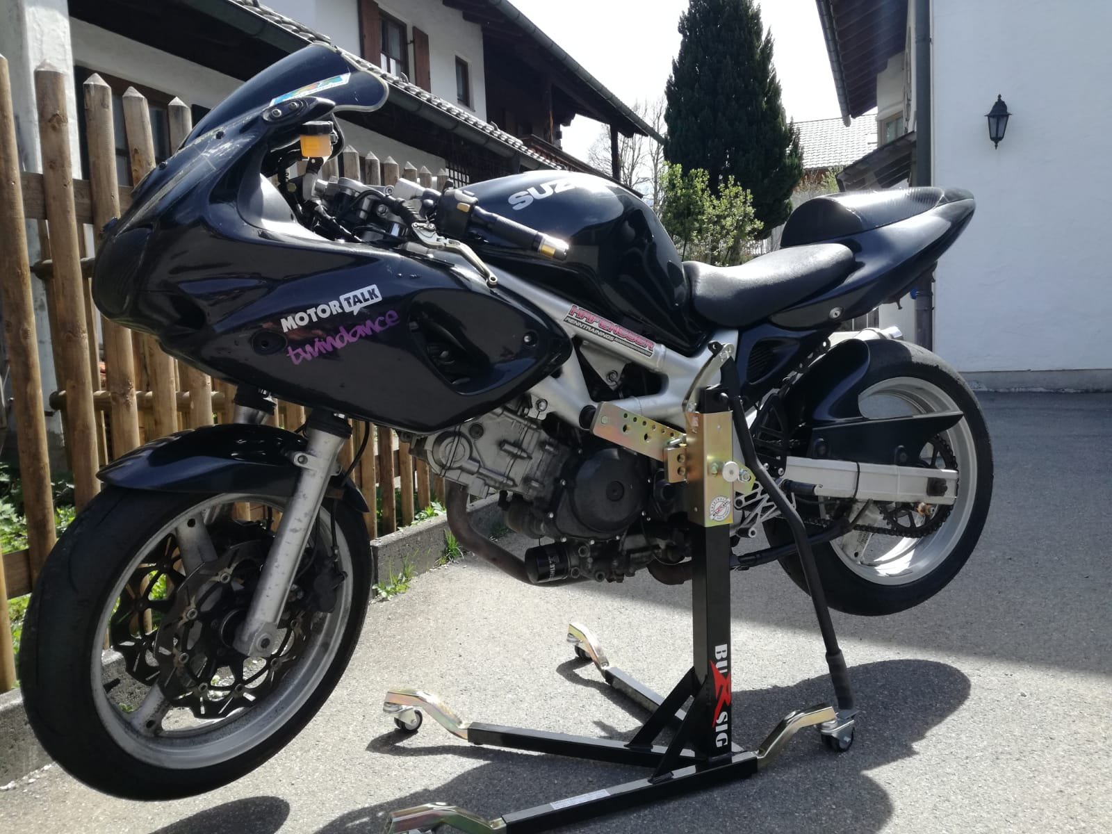

So unterschiedlich sind die Geschmäcker - ich schwöre auf den Bursig. Für jede der Karren die entspr. Adapterplatte. In Windeseile getauscht, den Ständer eingefädelt und hopp in die Höh. Man kann dann die Möhre hin und herschieben, drehen und wenden.
Das Gefriemel mit dem Beckerständer (den hab ich auch noch rumliegen) - muss nicht. Damals hab ich dann auch mit dem Wagenheber unter dem Motor die Front gehoben. Das war mir aber nicht so das Gelbe vom Ei.
Front-/Heckständer-Kombi ist ja ganz nett, aber dann hast Du auch gleich wieder 2 Ständer im Gebrauch. Je nach Modell knne saber gerade an der Front beim Radausbau schon wieder problematisch werden. Bei der Kilo-S hatte ich da immer das Problem, dass ich für das Vorderrad nicht genug Bodenfreiheit hatte und den Frontfender abschräubern musste,umd das Rad rauszubekommen.
