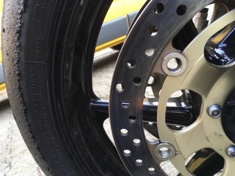

Also so sehen die Scheiben bei dem "Rennreifensatz" bei meiner VTR aus:

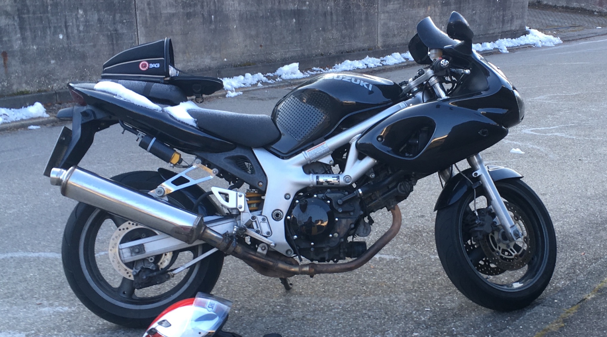

Bei der SV habe ich kein gutes Bild von den Scheiben, aber auch hier erkennt man, dass die vorderen wesentlich dunkler sind als die hintere (die ja noch nie warm geworden ist), wobei das natürlich auf dem Foto aufgrund des Winkels, in dem das Vorderrad steht, etwas verstärkt ist.:
Fading hatte ich mit beiden Motorrädern nur mal, als ich den Fehler gemacht habe, mit Bremsflüssigkeit, die älter als ein Jahr war, auf die Rennstrecke zu gehen. Bei der SV war das allerdings zu einem späteren Zeitpunkt als das Foto aufgenommen wurde (ich weis nicht mehr, ob sie davor überhaupt mal auf der Rennstrecke war). Beide Mopeds sind mit Straßenbelägen ausgestattet (bei der VTR sogar die Serienbeläge).
Re: Welche Bremsklötze
Sieht für mich vorne ganz normal aus.
Hast du hinten organische Beläge?
