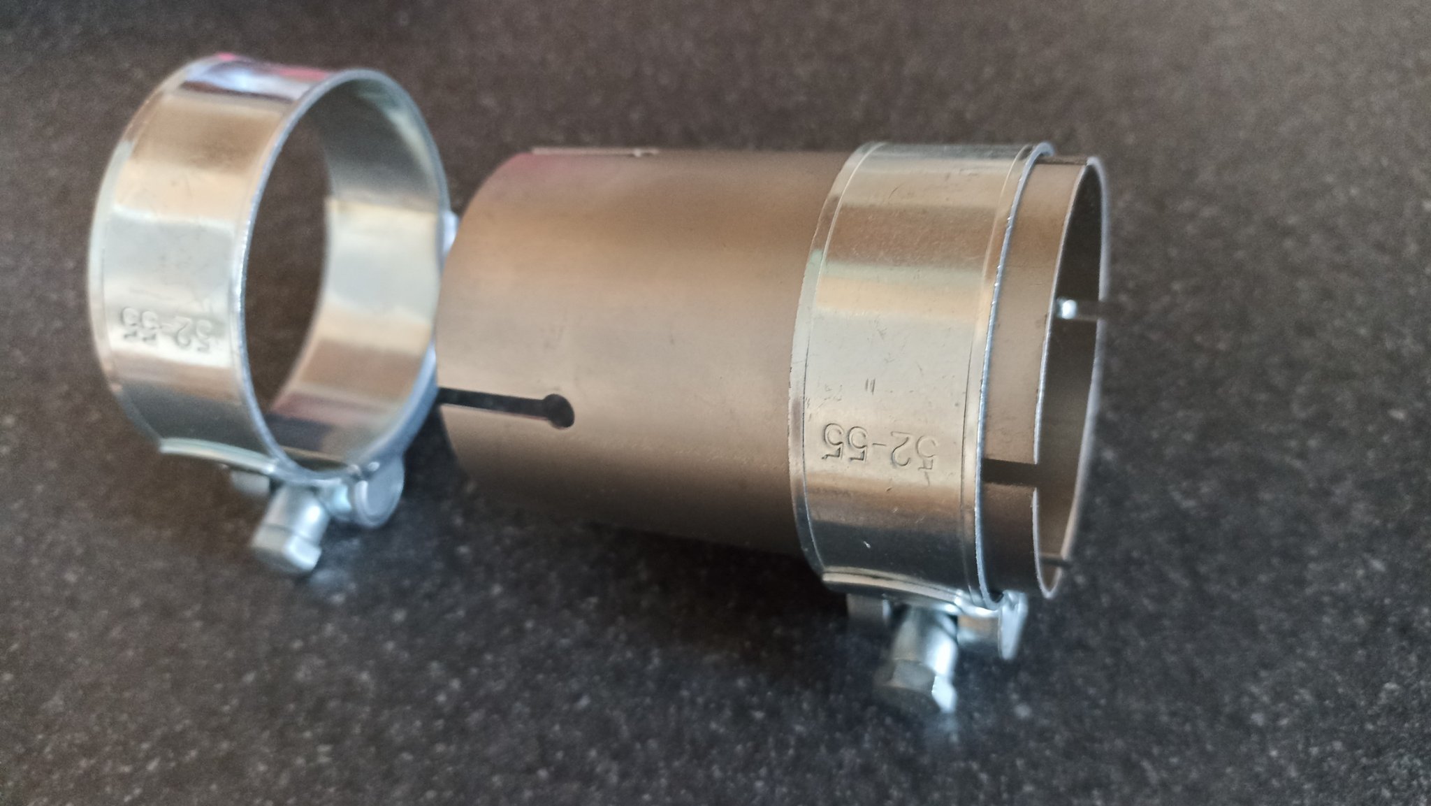

Das Original Verbindungsrohr für die Knubbel hat si eine "S" Form...
Bist du sicher das der für eine Knubbel ist (richtige e Nummer)? Vom Winkel könnte der auch für eine Kante sein...
Bei Hörr Edelstahl va24.de gibt's diverse Fittinge und Schellen auch in 54mm. Auch Auspuff-Material. Vielleicht passt ja was oder lässt sich passend machen.
Ich habe noch eine Leovince Verbindung 54-54 hier liegen mit 2 Schellen... Wenn das was ist...

Danke für die schnell Antwort. Also laut Verkäufer ja, das war so wohl an einer Knubbel S montiert. Was für mich immer noch nen Rätsel ist wenn ich die Durchmesser anschaue. Haben beide 54mm Aussen. Mir fehlt also das Stück wo geweitet ist.
Die E-Nr drauf lautet : ME022 e9 1214. Sollte also passen.
Wenn ich dein Bild so anschaue, sieht das wirklich anders aus, es sein das Stück wurde geflext.
Die Schelle könnte glatt funktionieren. Hab dir eine PN geschrieben.
