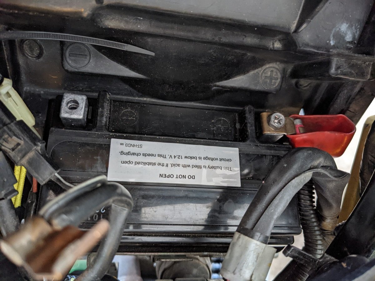

Morgens aus dem Haus gegangen, auf die Susi gesetzt und den Anlasser betätigt, macht dieser nur noch ein sterbendes Geräusch - kein Saft mehr. Also in die Tiefgarage geschoben, die halbe Verkleidung abgebaut, Auto ausgeparkt (Batterie hinte) und versucht Starthilfe zu geben - Katastrophe! An die Batteriepole kommt man mit normalen Starterkabeln gar nicht dran, wenn man diese nicht permanent festhält.
Weil jemand auch noch meinte, dass es für unbedarfte Menschen auch noch einen Kupplungsschalter braucht wenn die Maschine steht, braucht man also vier Hände um die Maschine zu überbrücken.
Um irgendwie an die Pole zu kommen, habe ich dann die Klemmen dann an meinen Schraubenzieher und den 10er Schlüssel geklemmt, und die dann an die Pole gehalten und mit dem Fuß gehalten, während ich vorne den nötigen Affengriff gemacht habe. (Schon beim Kauf war die Batterie leer, dass hatte ich aber seinerzeit auf die lange Standzeit geschoben, und auch da schon das Problem mit den Klemmen gehabt, zu dritt ging es aber...)

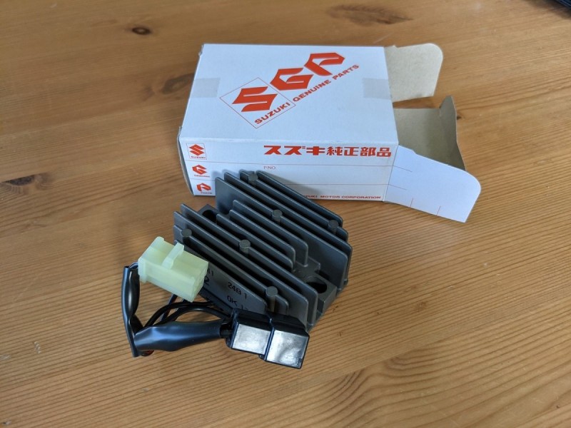

So konnte es nicht bleiben. Nachgemessen: Wie so oft, der (billig)Regler der Lichtmaschine ist gestorben. Bei Suzuki angerufen und einen neuen bestellt. Bei der Lieferzeit von 1,5 Wochen (als jemand der als Autoschrauber Stunden, max 1-2 Tage gewohnt ist, fast vom Stuhl gefallen. Naja, irgendwann war er dann da.

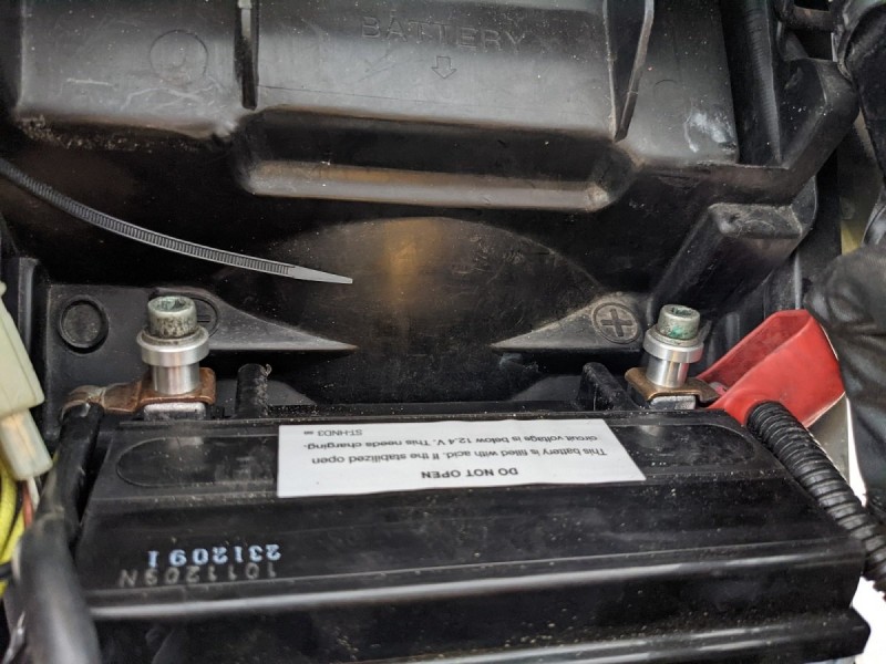

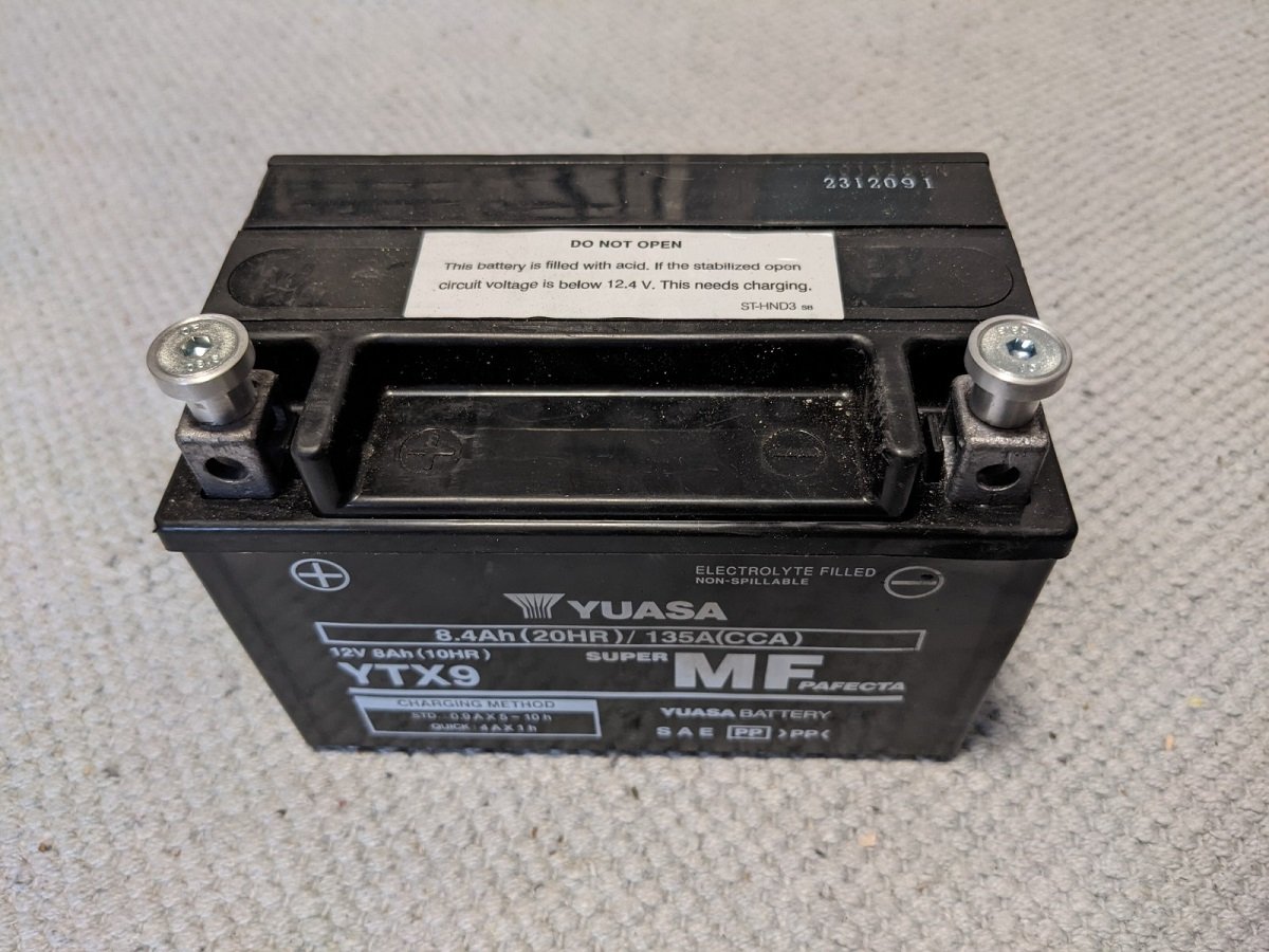

Für die Batterie auf der Drehbank dann zwei Überbrückungspole gedreht, sodass man auch ohne vier Arme und drei Beine und auch mit KFZ Klemmen daran passen. Leider spontan keine passenden Schrauben mehr auf Lager gehabt, sodass erstmal gebrauchte Inbusschrauben reinkamen - die Senkkopfschrauben dann Tage später im Baumarkt gekauft und das Werk finalisiert. Überlege ernsthaft als nächste Stufe, die Pole nach außen zu legen.

@Kolbenbruch So lange eine YTX9 Batterie (nur 8,4Ah) noch gut im Saft steht lässt sich damit die SV gut anwerfen, aber wenn z.B. der Regler schwächelt oder die Batterie altersschwach wird kann es schnell Probleme geben.
Einen originalen Regler für die SV von SUZUKI hätte ich (für teuer Geld) nicht gekauft. Da gibt es fürs gleiche oder weniger Geld bessere Alternativen.
Ich hab den Fehler gemacht, nach dem Kauf einfach eine neue Batterie des gleichen Typs zu kaufen, die bereits verbaut war - aber wohl ja eine Nummer zu klein ist. Ich lade jetzt einfach regelmäßig am Strom nach, jetzt außerhalb der Saison steht die Batterie drinnen und wird regelmäßig kontrolliert.
