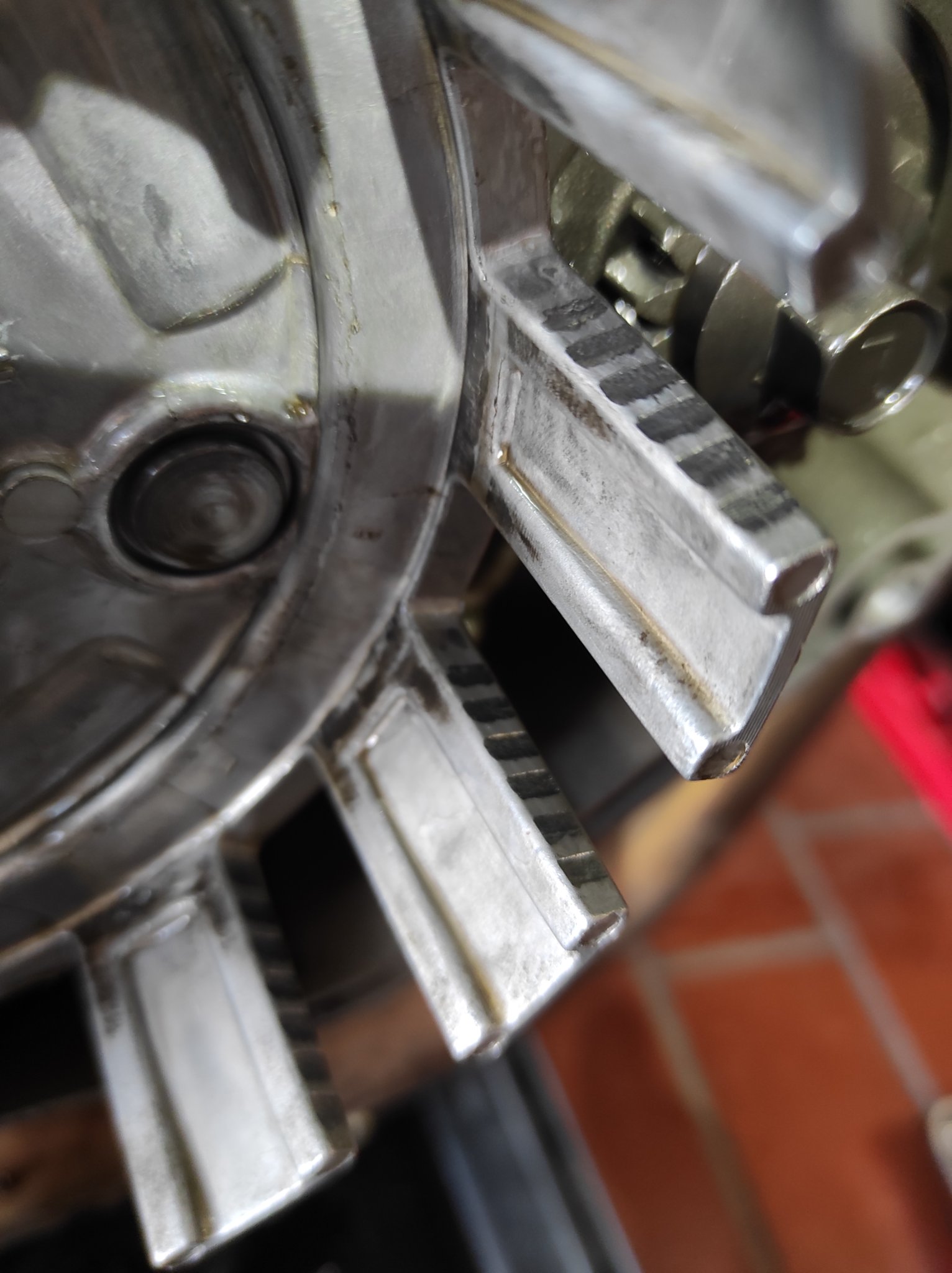

Ich hab gerade die Kupplung aufgemacht um mir die Rattermarken anzusehen und bei Bedarf zu entfernen.
Dabei ist mir aufgefallen, daß die Mutter, die die Kupplungsnabe hält, locker war und nur noch durch das Sicherungsblech gehalten wurde. Lt. meinem Schrauberbuch (Haynes) bekommt die Mutter 50 Nm.

geht jetzt Rattermarken rausschleifen

50 NM sind auch nach Suzuki Handbuch richtig, ausser dem Blech soll da auch keine flüssige Schraubensicherung oder so drauf.
Den Satz mit dem Gewinde versteh ich nicht so recht. Evtl. um später zu schauen, ob sich die Mutter wie bei dir gelöst hat?
So richtig schön ist das jetzt ja nicht, ungewolltes Spiel ist ja immer Verschleiß. Aber das Blech hat ja "schlimmeres" verhindert.
Wenn da schon solche Rattermarken dran sind, hat die Kupplung ja auch schon einige km gesehen. Ich würde mir da noch mal die beiden Beilagscheiben anschauen, die gerne einlaufen.

Danke für den Tip, werd ich ansehen.
Das Mopped hat ca 67 Mm, bei mir seit ca. 43 Mm.
Kupplungssatz hab ich besorgt, mach ich neu rein wenn eh schon offen ist.
Rattermarken hab ich rauspoliert.
