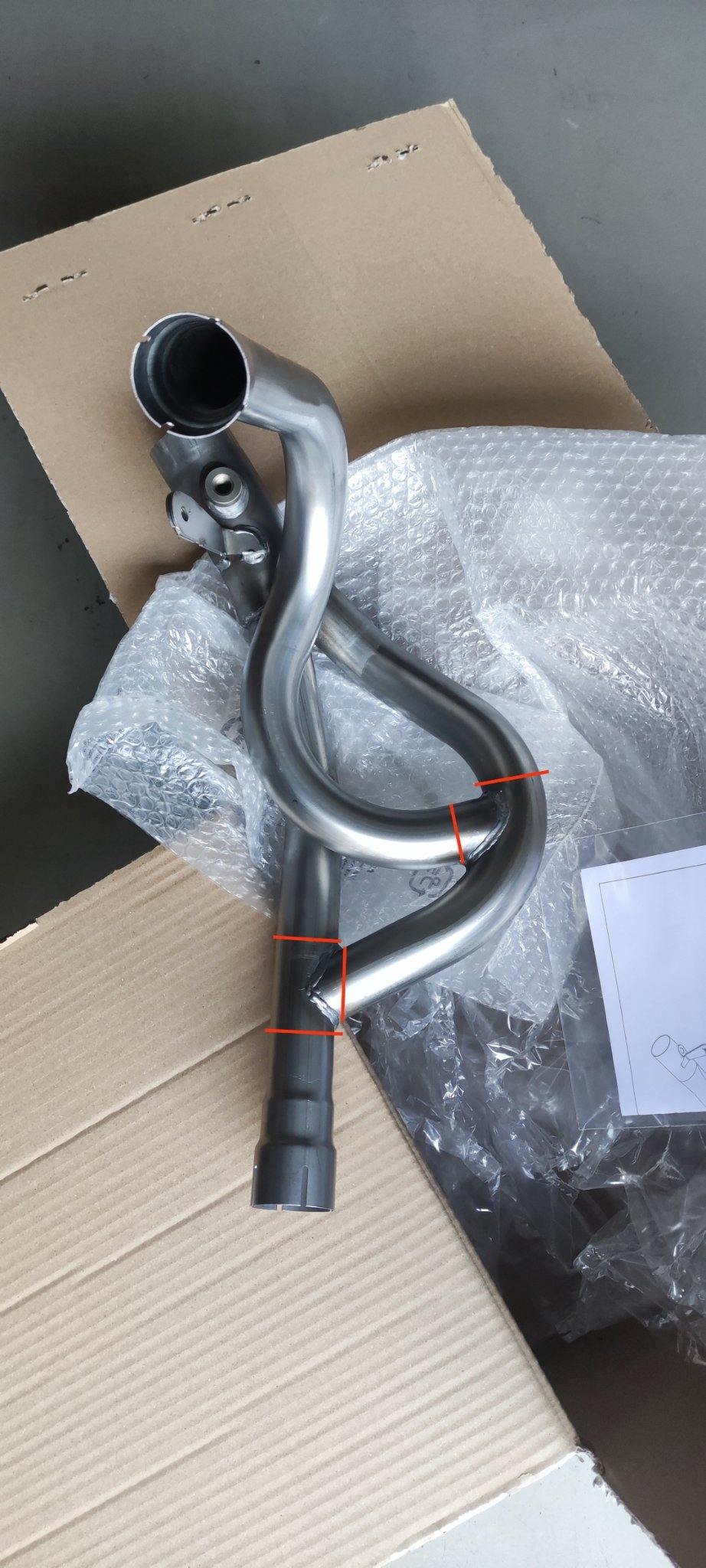

So sah der Mivv Krümmer vorher aus, die rohrführung ist für die Leistungsentfaltung obenrum ziemlich suboptimal.
Dann habe ich im Kopf erstmal die schnitte geplant, da ich ja nur ein Versuch hatte :D

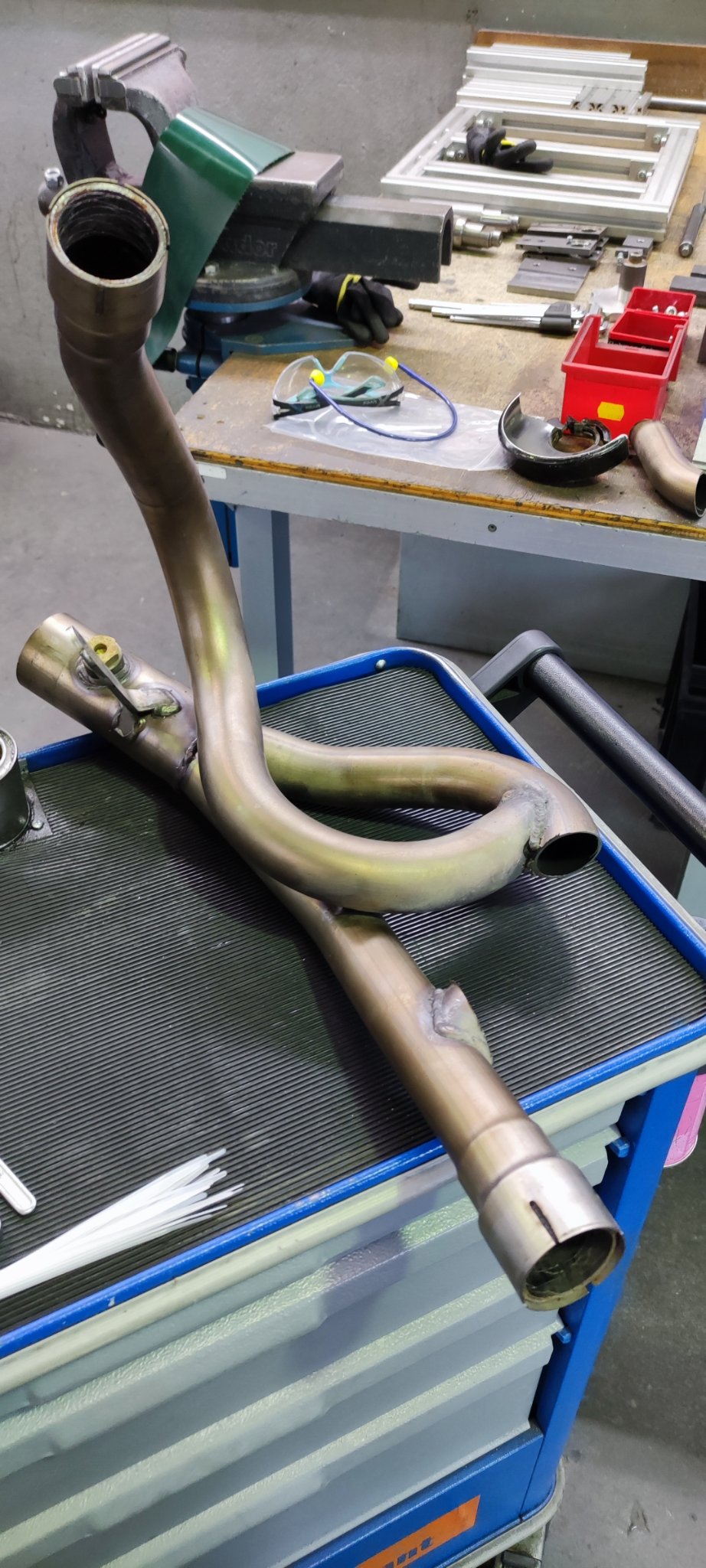

Dann gings in die Werkstatt und erstmal das weggeschnitten was nicht mehr gebraucht wird
Auf Ebay hatte ich mir für 4€ 90° rohrbögen bestellt in 38x1, davon habe ich 2 stück benötigt, somit hat mich der Umbau 8€ gekostet :D
Die Rohrbögen & das Material was ich rausgeschnitten hatte, habe ich so angepasst, dass ich eine schöne Kurve habe und somit weniger gegendruck im Abgasstrang.

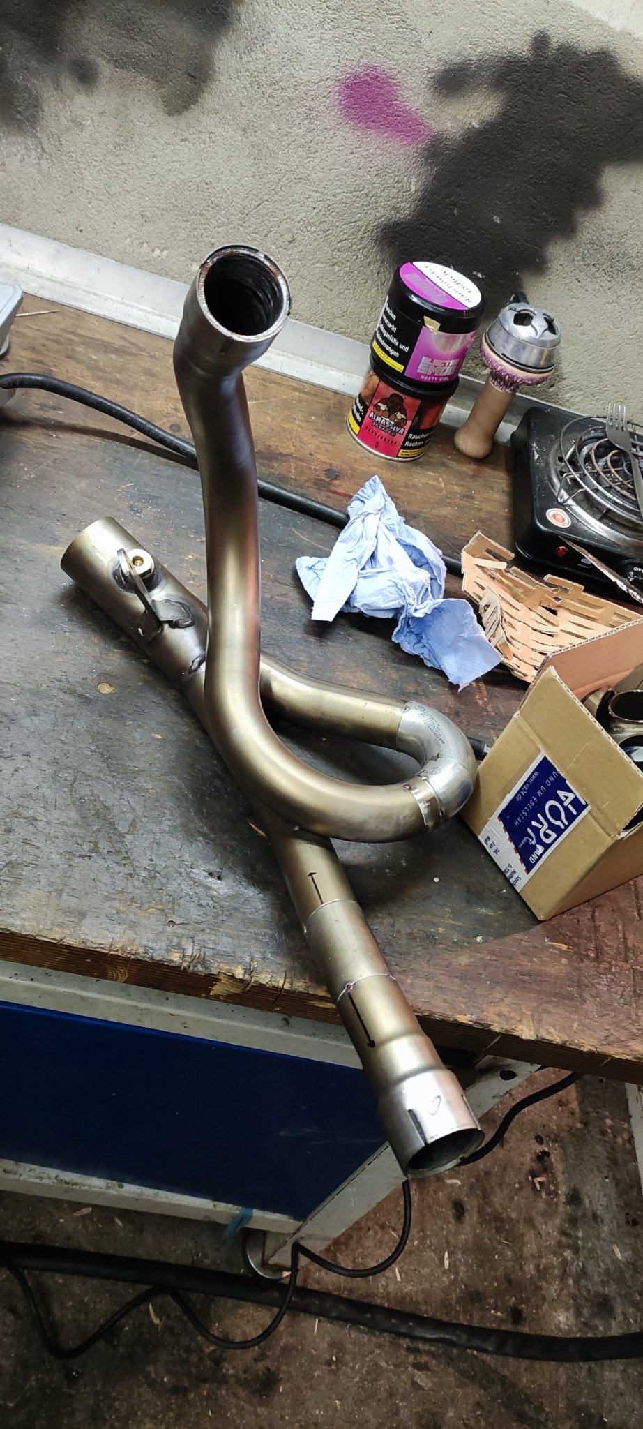

Dann erstmal geheftet und am Motorrad mal dran gehalten & Zack, hatte direkt gepasst :D

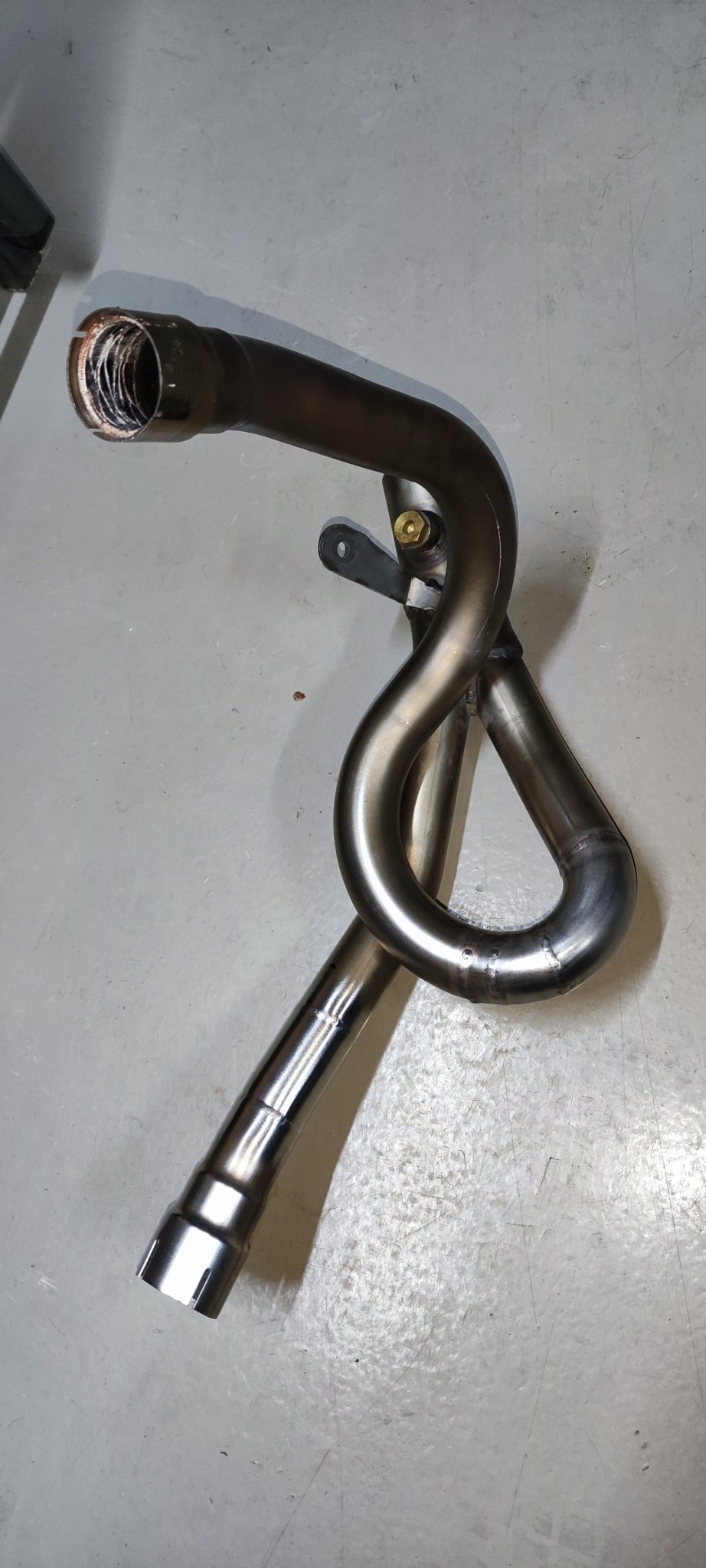

Dann wurde der Krümmer formiert durch geschweisst & ein bisschen poliert :)
So sah dann der durch geschweisste Krümmer aus

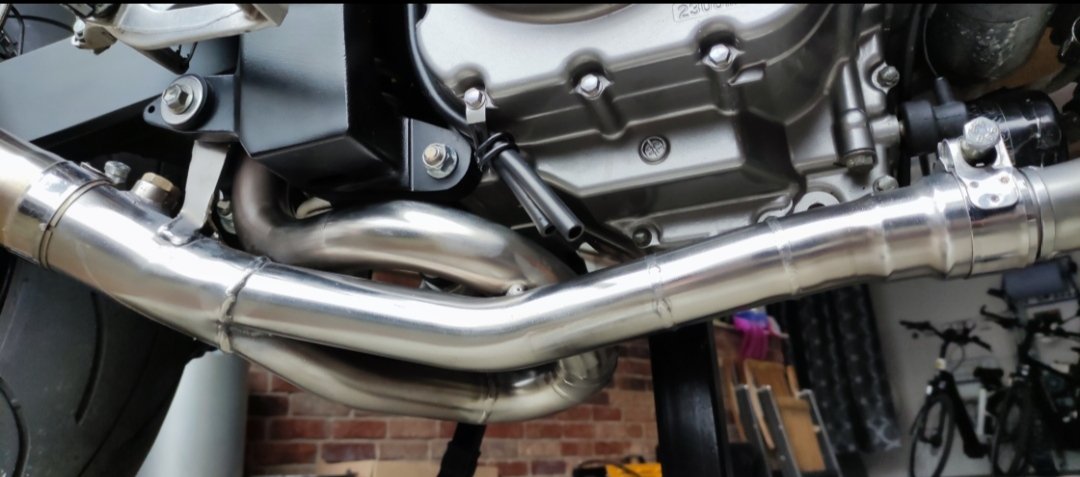

Und so im Ganzen :)
Die Rohrlängen zum Sammler müssen bei so einem Fächerkrümmer gleich lang sein im Optimalfall, das ist mir auf +-1cm gelungen
Im Endeffekt ist sie ein bisschen kerniger im Klang geworden, untenrum fühlt sie sich ein bisschen träge an, dafür macht sie es obenrum aber wieder gut :)

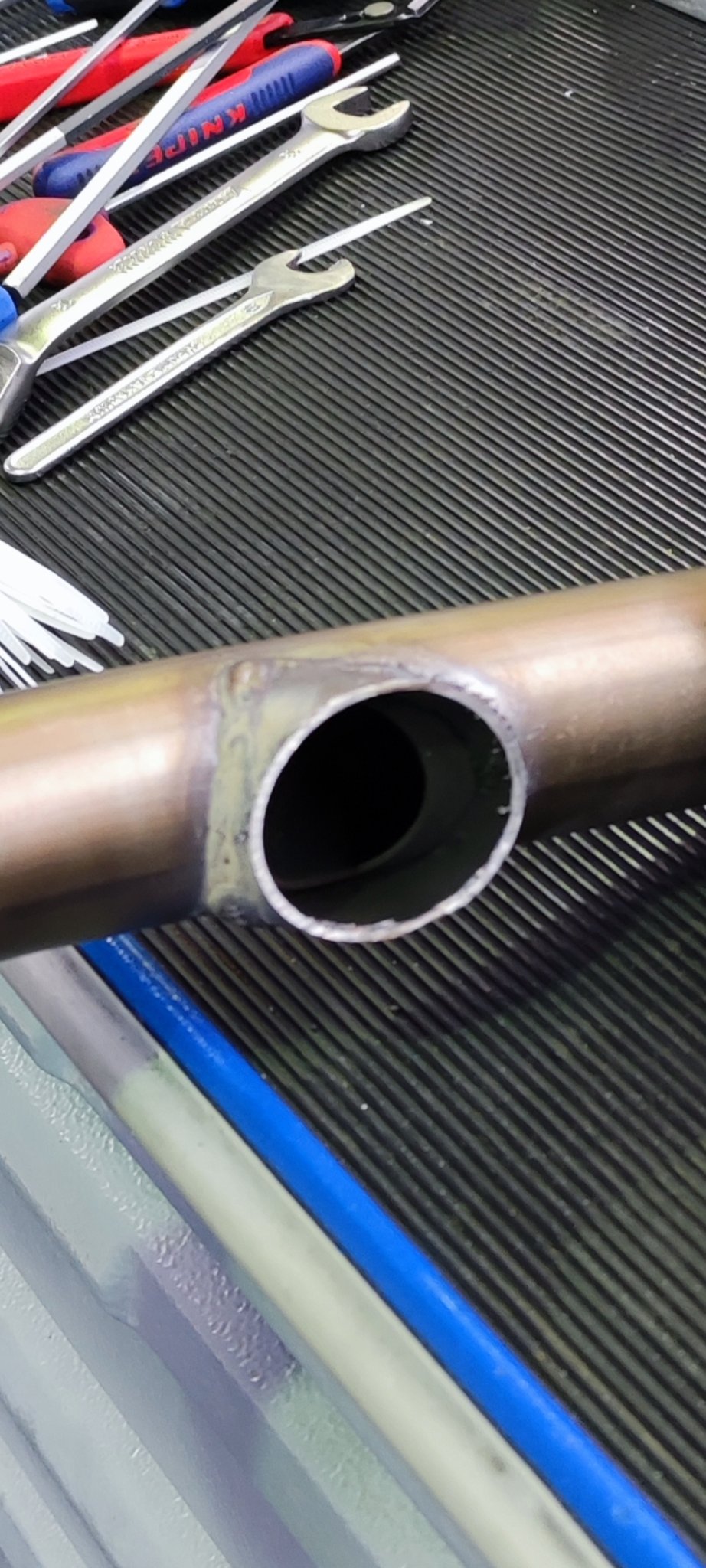

Was mich am meisten geärgert hatte am Mivv krümmer war, dass die schweissnähte undicht waren an 2 stellen. Sowas geht eigentlich nicht und muss bei der Qualitätskontrolle durchfallen.
Zusätzlich wurden die rohre innen nicht auf den Rohrdurchmesser gelasert, wie das Rohr was aufgeschweisst wurde. Hier mal ein bild damit man weiss was ich meine
Man hat quasi eine verjüngung im Rohr die wirklich nix bringt und nur Leistung kostet :(

Die unschöne Engstelle und deren Beseitigung wird wohl der Hauptgrund deines Leistungszuwachses sein. Gab es eine solche Engstelle auch am direkten Einlauf vom hinteren Zylinder in den Bogen, welcher dann zum Sammler und dem vorderen Krümmer läuft?

Ja, die von dir erwähnte engstelle war da auch, genau wie auf dem anderen bild was ich hochgeladen hatte, habe nur leider davon kein bild gemacht
Das Rohr geht an der stelle ja ziemlich grade drauf, die abgase müssen also erst durch das verjüngte Rohr und dann direkt scharf 90° um die Kurve.. :x wer sich das damals bei Mivv überlegt hat :lol:

Das Problem mit den unterschiedlichen Querschnitten durch Verengung der Rohre sehe ich nur bei 3 und da ist es tödlich. An 1 sehe ich es nicht kritisch da das Interferenzrohr 2 was Du entfernt hast sehr oft mit geringerem Querschnitt gegenüber den eigentlichen Krümmerrohren ausgeführt wird.

Danke & ja da hast du recht. Bei 1 ist es auch relativ egal da die Abgase sowieso richtung Ausgang wollen, nur bei der "3" haben die Abgase ja keinen anderen Weg, sie müssen da durch.. da hätte Mivv sich mehr mühe geben müssen und das vermutlich gelaserte Loch noch auf den Rohrdurchmesser innen 36mm aufschleifen sollen.. aber selbst dann müssen die Abgase 90° steil um die kurve richtung Sammler, also alles nicht so optimal :?

Ich vermute, dass die Abgase aus 2 die Abgase vom hinteren Zylinder mitnehmen sollen.
