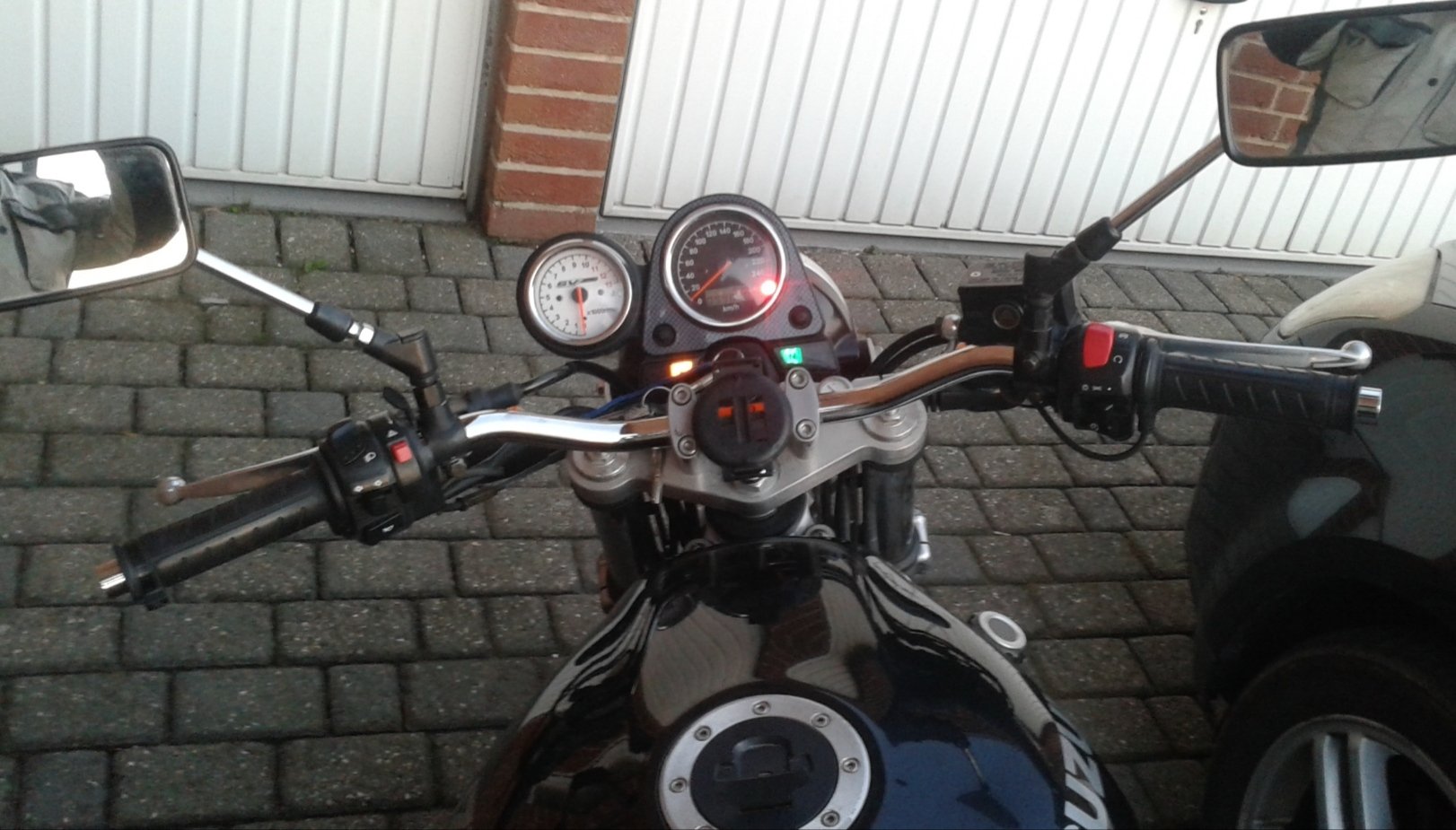

Ich habe auf meiner Knubbel mal einen SBL probiert. Hab zwar Stahlflex Leitungen drauf aber in original Länge. Das hätte mit dem SBL Lenker nie gepasst.
Wie man sieht kommt der Lenker seitlich noch raus aus den Griffen. Weiter nach aussen hatte man die Armaturen mit der original Länge nicht bekommen.

OK, also entweder längere Leitung oder Lenker kürzen.
Fandest du die Kröpfung besser als original oder wars überhaupt eine Verbesserung?

Für mich war es gar nix.
Ich hab mittlerweile den originalen Lenker um 40mm verbreitert und 15mm Blöcke unter der Klemmung.
Ich mag es nicht wenn der Lenker zu gerade ist.
Ich hab letztes Jahr Stahlflex von Melvin verbaut (auf dem Bild die waren vom Stahlflex Center) die Melvin sind etwa 20mm länger. Aber das hätte mich bei dem SBL auch nicht raus gerissen.
Der Vorteil für mich war das die 40mm UND die Erhöhung ging. Vorher ging nur "oder"...
