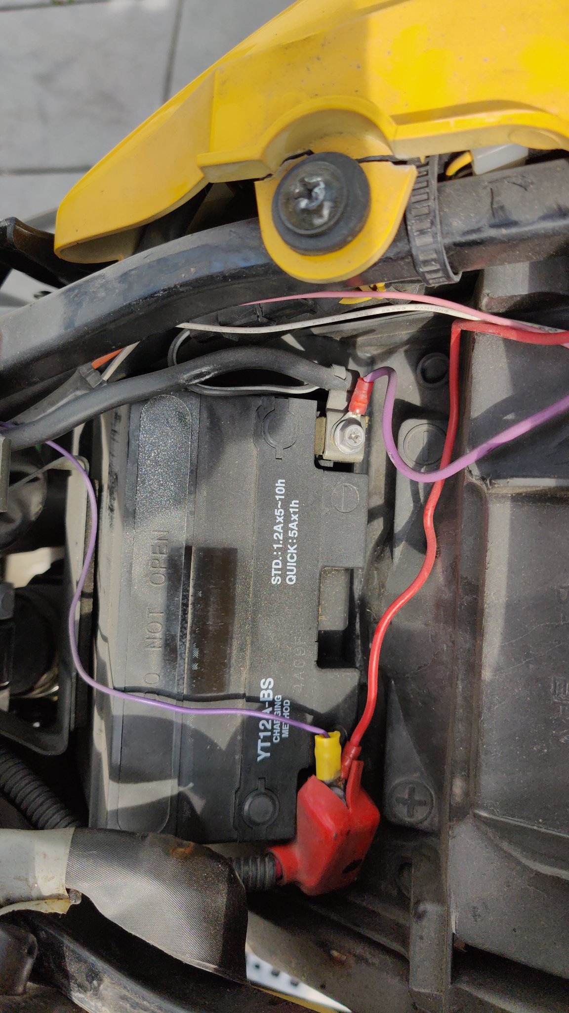

Ich habe jetzt mal den Sitz runter gemacht.
Also die Batterie hat oben in dem versiegelungsstreifen weisse Punkt artige Flecken und dieser schwarze Streifen ist auch wellig /gewölbt.
Die Batterie muss also def. Getauscht werden.

Wie oben geschrieben war ein bosch C3 mit dem man auch Motorrad Batterien laden kann lt. Beschreibung und Anzeige an der Batterie. Dieses schaltet automatisch selbst ab, sollte es zumindest. 😬
Eine Fehlfunktion des Ladegerätes könnte demnach die Ursache sein. Am regler liegt es wohl nicht.
Ich bestelle heute noch eine neue yuasa für 60 Euro und unterlasse experimente mit anderen Techniken erstmal.

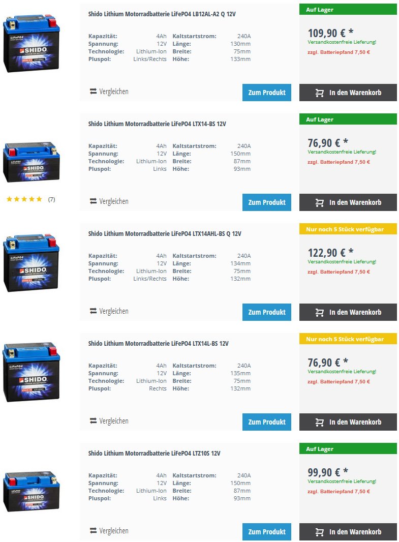

Wie siehts mit der Shido hier aus: https://batterie24.de/shido-lithium-mot ... x14-bs-12v
Allerdings bräuchte ich dann auch noch ein Ladegerät wie dieses hier, oder? https://batterie24.de/shido-dc-1.0-12v- ... et-lifepo4 die 4A Ladevariante kostet dann gleich mal das doppelte. Gut 20 Prozent gingen da noch ab durch einen Gutscheincode. Das 1A läge dann bei exakt 40 Euro.
Es gibt insgesamt folgende Modelle von Shido:
Shido Lithium Motorradbatterie LiFePO4 LB12AL-A2 Q 12V
Shido Lithium Motorradbatterie LiFePO4 LTX14AHL-BS Q 12V
Shido Lithium Motorradbatterie LiFePO4 LTX14L-BS 12V
Shido Lithium Motorradbatterie LiFePO4 LTZ10S 12V
Shido Lithium Motorradbatterie LiFePO4 LTX14-BS 12V
Komischerweise kosten die alle sehr unterschiedlich, obwohl alle mit 12V 4AH 240A und alle als LiFePo4 spezifiziert sind. Kannst du mich hier mal aufklären bitte?

Hier mal noch ein Bild von den Shidos, ist vll. am übersichtlichsten:

In der Kante habe ich diese hier https://www.ebay.de/itm/283462786054?ha ... Sw0A1c8VWU
Die Shido sollte technisch kaum anders sein. Achte auf die Polaritäten der Anschlüsse, einige deiner Shidos passen nicht.
