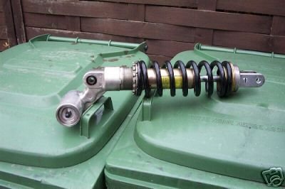

Moin ich wollte heute bei der Knubbel ein SRAD Federbein einbauen. Eigentlich hat es auch ganz gut geklappt. Nur liegt der Umlenkhebel am Seitenständerschalter an. Jetzt frage ich mich ist es überhaupt ein SRAD Federrbein ? Ich hab mal die länge von Auge mitte zu Auge mitte gemessen die beträgt so ca 345mm . Was habe ich falsch gemacht.

Also ein SRAD-Federbein hat 345mm. Ich schaue morgen früh mal wie das bei meiner Knubbel aussieht.

Hallo ich habe mir auf Ebay diverse SRAD Federbeine angegugt die sehen genauso aus wie meins. Hier wird geschrieben das es eine Länge von 345mm hat. Ich habe meins heute nochmal genau nachgemessen. Damit es genau ist habe ich in jedes Auge eine Schraube gesteckt. Gemessen habe ich dann 350mm.

Es gibt mehrere S-Rad Beine die sehr ähnlich aussehen, aber das ist dann nur 330mm lang, wenn du 345mm hast (mitte-mitte Bolzen) dann ist es eigentlich das richtige.

Also eng geht es bei meinem SRAD Federbein auch zu, aber es ist noch ein kleiner Spalt vorhanden.
Auf dem Umlenkhebel sollte 20F stehen - dann ist es ein original Umlenkhebel.

Moin auf den Streben steht 20F also Original . Wie oben schon geschrieben istb der Abstand 350mm. Da ich schon einen zweiten Seitenständer zum umbauen habe werde ich das mit dem weg feilen mal ausprobieren. Vielen Dank für eure Tipps.

Moin SRAD Federbein einbauen die zweite. Also habe eigentlich alles so gemacht wie beim ersten mal und jetzt passt alles, habe beim ersten mal doch wohl irgendwie einen Montagefehler gemacht. Das einzige was ich verändert habe ist das ich unten an der Kolbenstange die Mutter gelößt habe und die Kolbenstange ein paar MM weiter in den Fuß reingedreht habe. Habe jetzt erstmal eine Grundeinstellung gemacht. Maße sind Unbelastet 56cm auf den Rädern 55cm mit Fahrer ca (75 Kg) 54cm . Mit zug und Druckstufe komme ich immer durcheinander Schraube oben 1,5 Umdrehungen auf unten 0,5 Umdrehungen auf. Hätte gern noch ein paar Tipps für die Einstellung. Sie wird eigentlich nur auf der Landtraße gefahren.

habe ich das richtig verstanden, das du das federbein gekürzt hast
in dem du die kolbenstange des federbeins weiter in den unteren fuß gedreht hast ?
das kann dann nämlich sein das du die zugstufendämpfungs-einsteller
beeinflußt und sich die zugstufe nich mehr öffnen lässt.

Moin ja genau aber die Zugstufenschraube läßt sich noch rein und rausdrehen.
