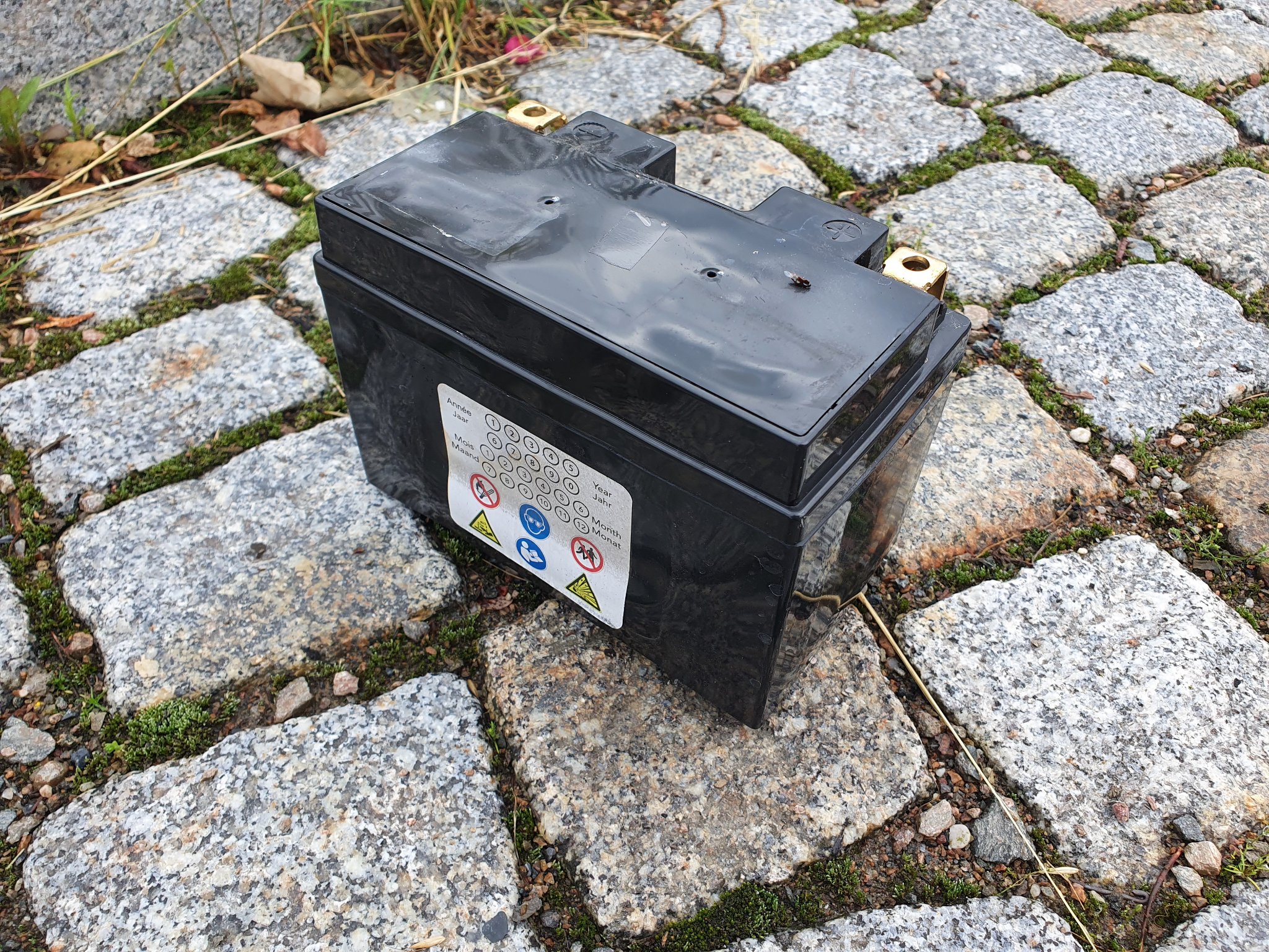

Dann am übernächsten Tag das gleiche Problem. Der Anlasser schafft es nicht, den Motor zu drehen. Multimeter rausgeholt und Spannungen gemessen. Alles in Ordnung. Naja... Motorrad wieder rausgeschoben und diesmal mit dem Auto überbrückt um sie zu starten. Motor wollte erst wieder nicht drehen. Nach einigem Probieren ging sie dann einfach an.
Also hab ich erstmal den Anlasser überholt. Lager und Kohlen neu gemacht und schön gereinigt. Die Spulenwiderstände gemessen und alles wieder zusammengebaut. Auch wenn alles in gutem Zustand war, man weiß ja nie.
Da das Problem danach weiterhin bestand, sprich, das Motorrad steht ein paar Tage und will dann nicht mehr drehen, nach einigem Warten geht sie doch an, (Damals dachte ich, es lag daran, dass ich sie in die Sonne gestellt habe.) habe ich eine neue Batterie eingebaut.
Direkt nach dem Einbau (Motorrad stand wieder ein paar Tage), ging sie mit der frischen Batterie trotzdem nicht an. Nach etwas Warten dann doch...

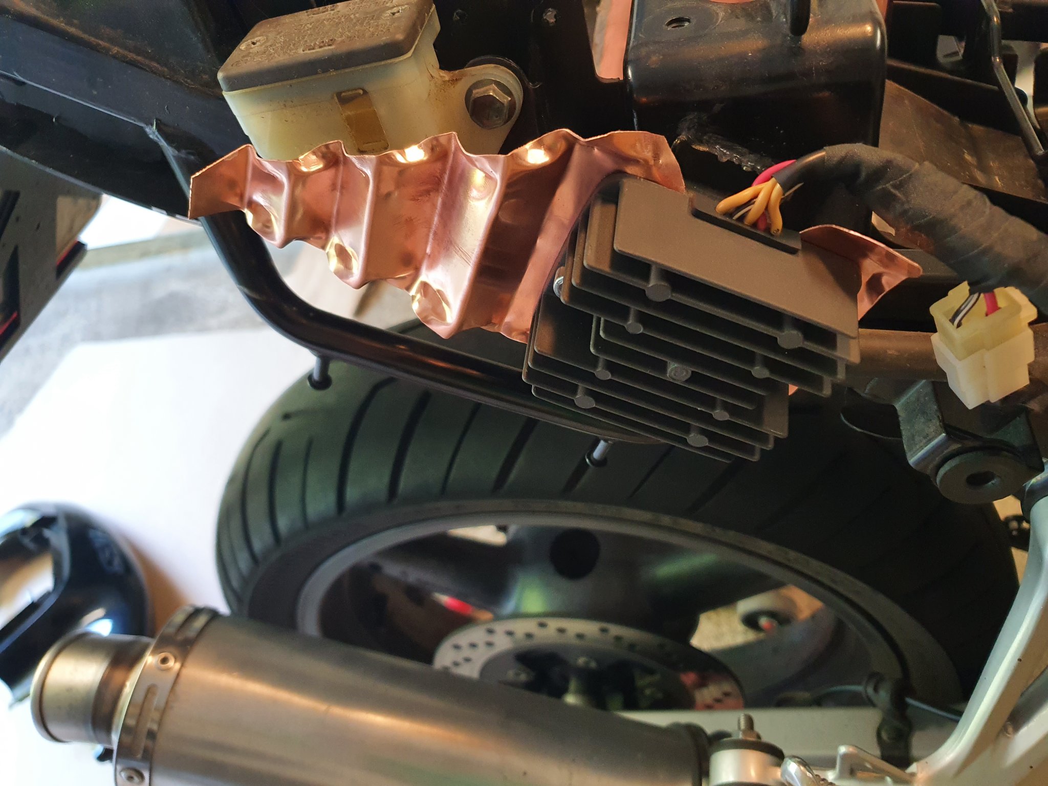

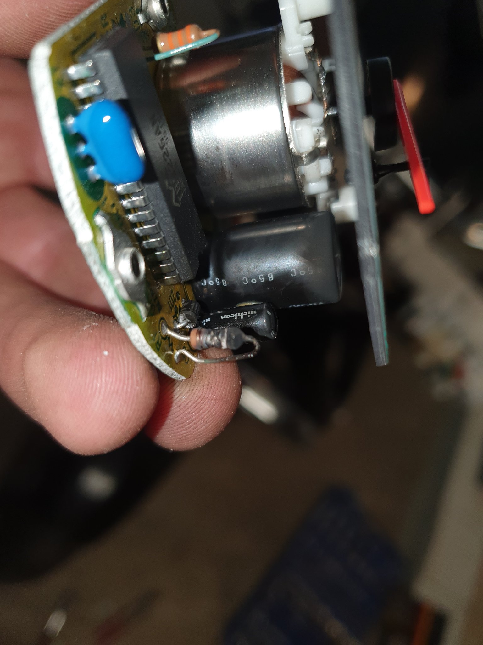

Zuhause habe ich die SV zerlegt und wurde fündig. Der Gleichrichter hat den Geist aufgegeben und statt zu sperren, hat er die Batterie mit den 80V AC der Lichtmaschine gefüttert. (Wer auch immer so Clever war, einen 15€ Gleichrichter aus China zu verbauen, Danke) Dementsprechend sind auch alle Lampen, der Drehzahlmesser und die CDI futsch.
Zum glück sind die Japaner nicht blöd und haben in den Drehzahlmesser eine Z-Diode eingebaut, welche samt Widerstand komplett durch war, somit aber die Elektronik gerettet hat.
Also Lampen gewechselt, neue DCI, Neue Z-Diode +Widerstand, Batterie und einen neuen Gleichrichter verbaut. Natürlich alles vorher getestet und alles an Spulenwiderständen und Spannungen gemessen.
Da der Gleichrichter sehr simpel ist und die unverbrauchte Energie der Lichtmaschine in Hitze verwandelt, habe ich noch ein Kühler drangebaut.

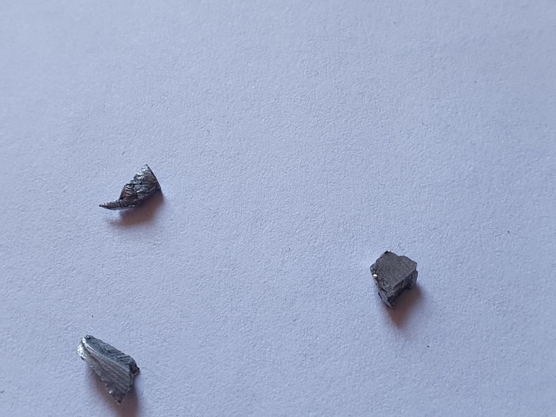

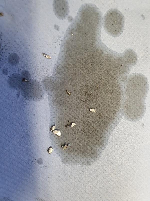

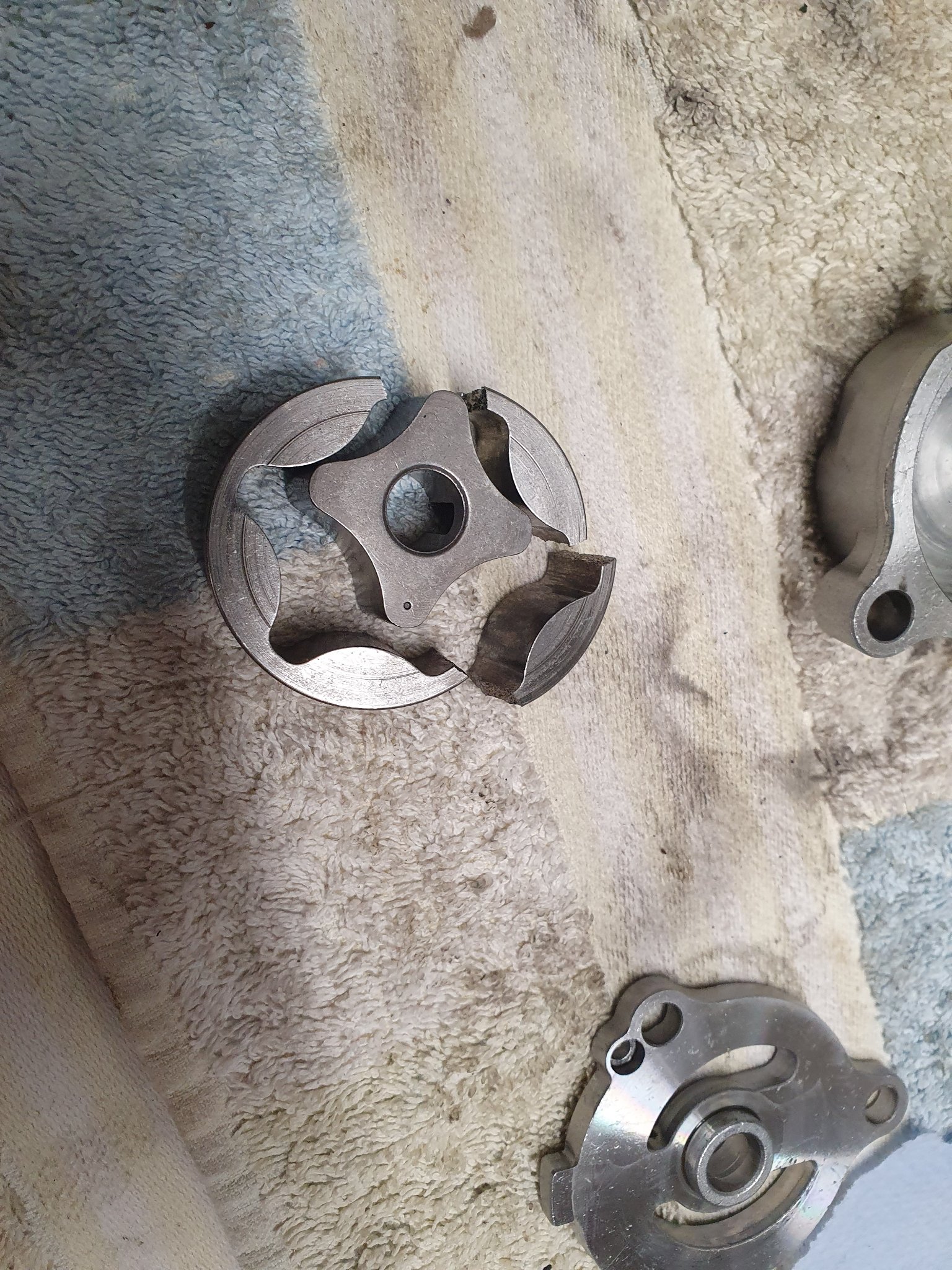

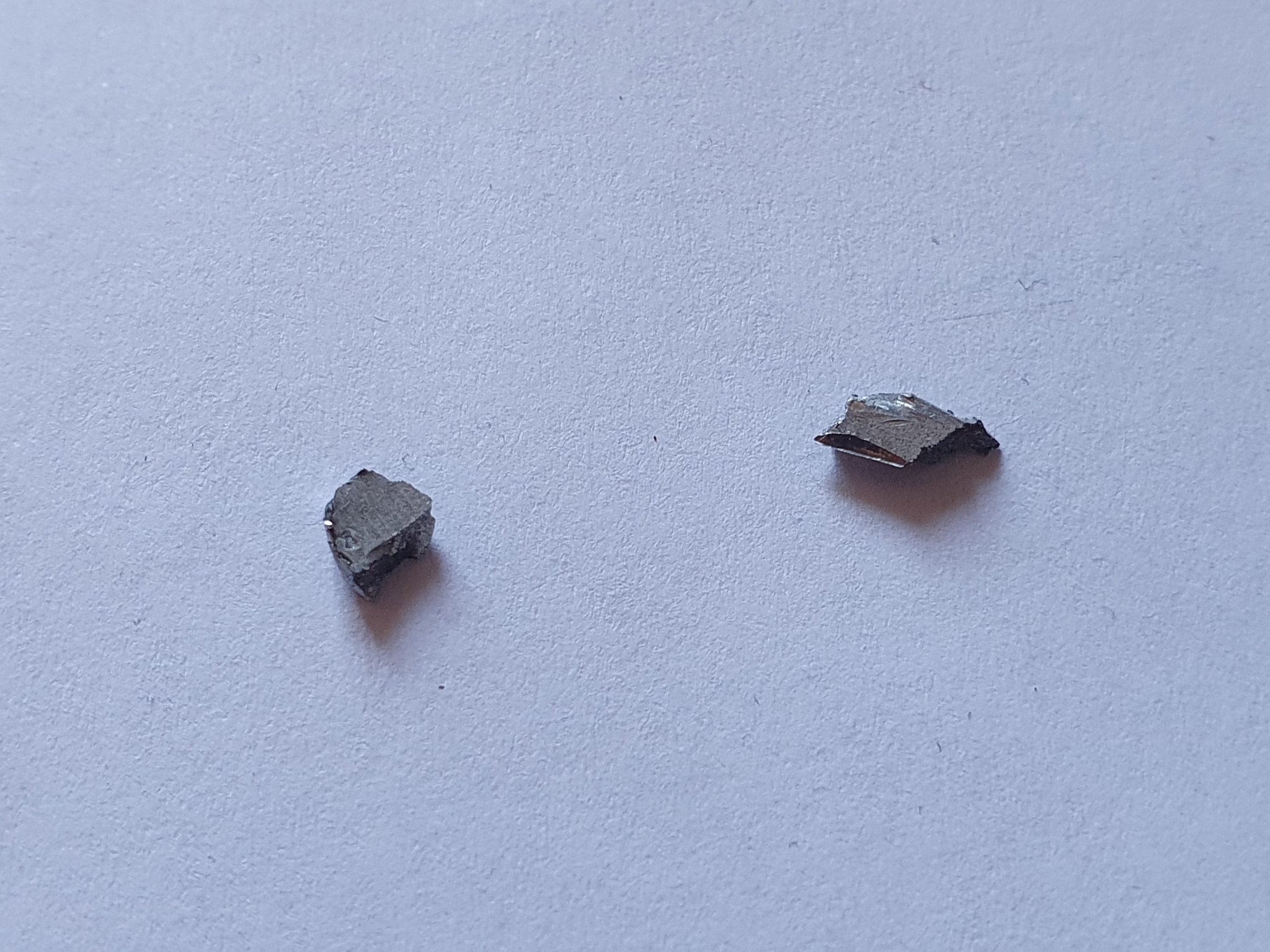

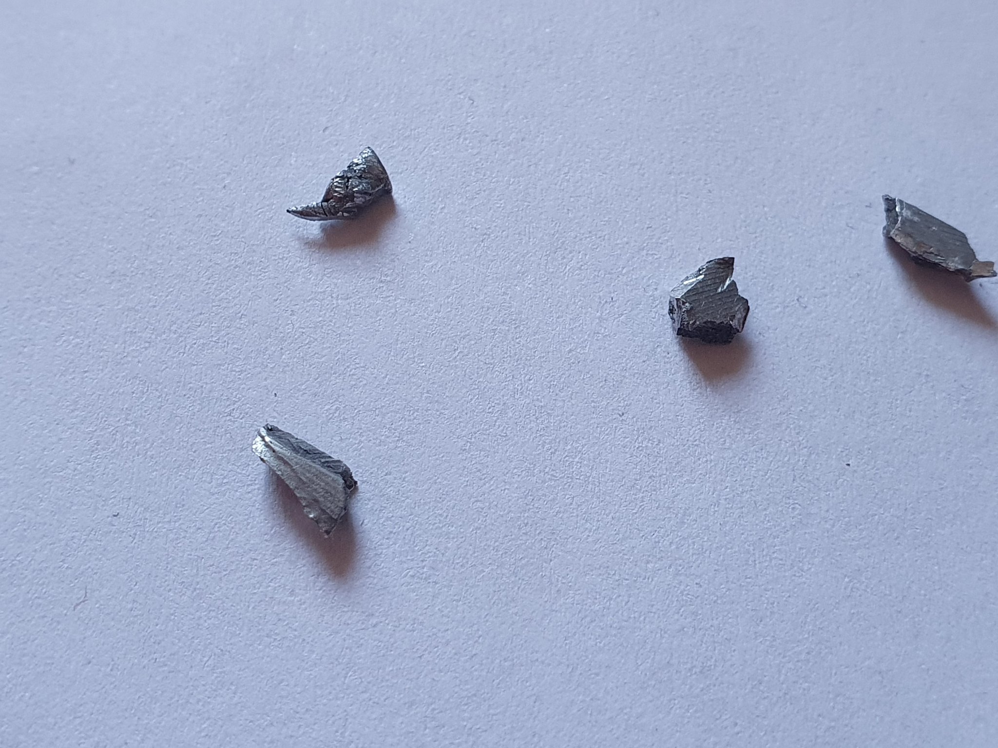

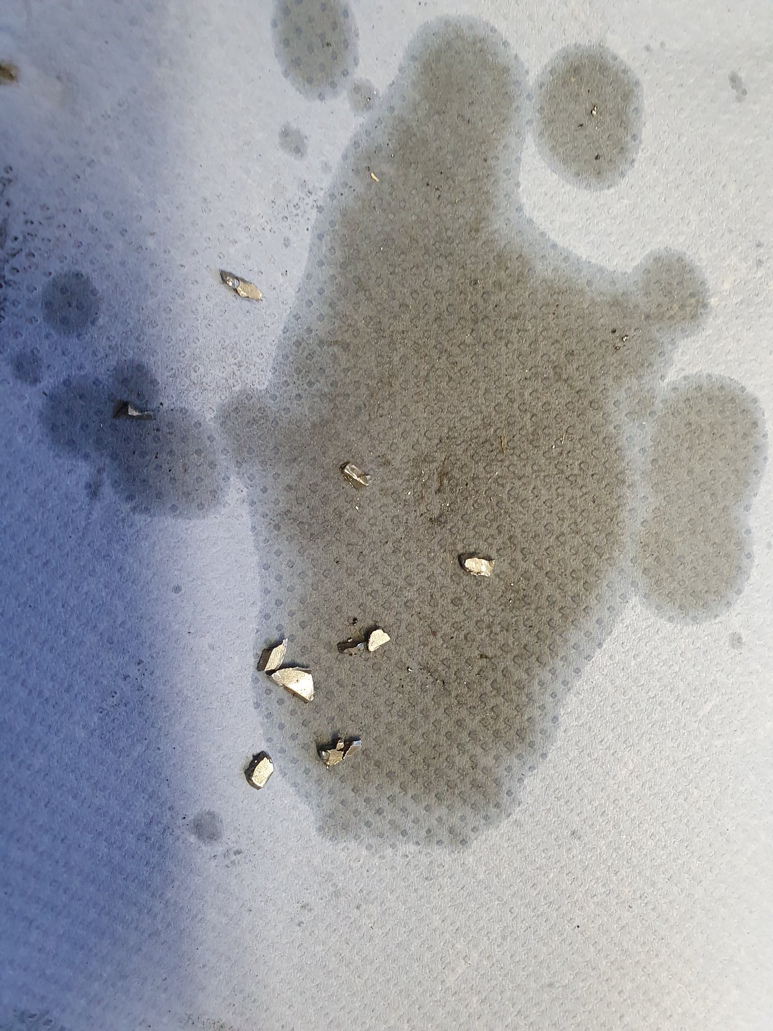

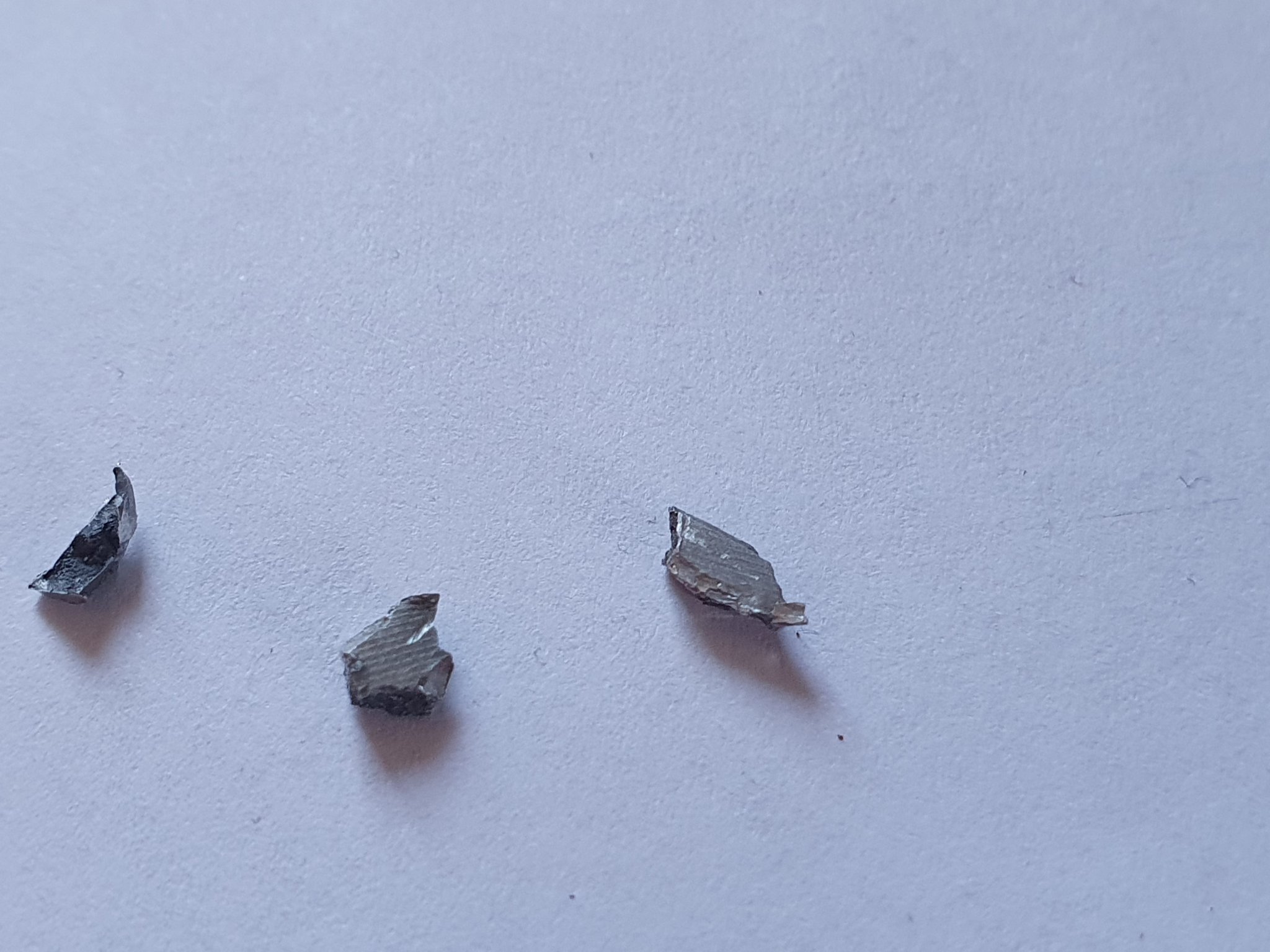

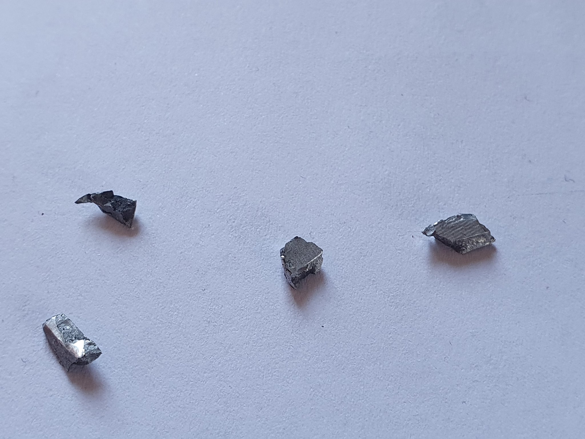

Den alten Kaffee abgelassen und den Ölfilter ausgebaut. Und was hören meine Öhren da. Es klappert im Filter. Aufgemacht und Tada, dicke Alustücke, Toll!
Als Referenz, das größte Stück hat eine Kantenlänge von ca. 7x5x4mm und ist ca. 1mm dick.
Wer es nicht weis, der Ölkreislauf bei der SV ist folgendermaßen aufgebaut. Ölwanne ---> Ölsieb ---> Ölpumpe ---> Ölfilter (ohne Ölkühler)
Wie kommen also solche fetten Stücke in den Filter?
Ich hab dann mal die Kupplung ausgebaut und kontrolliert, alles super.

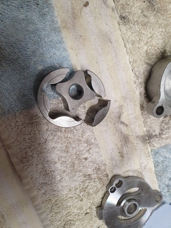

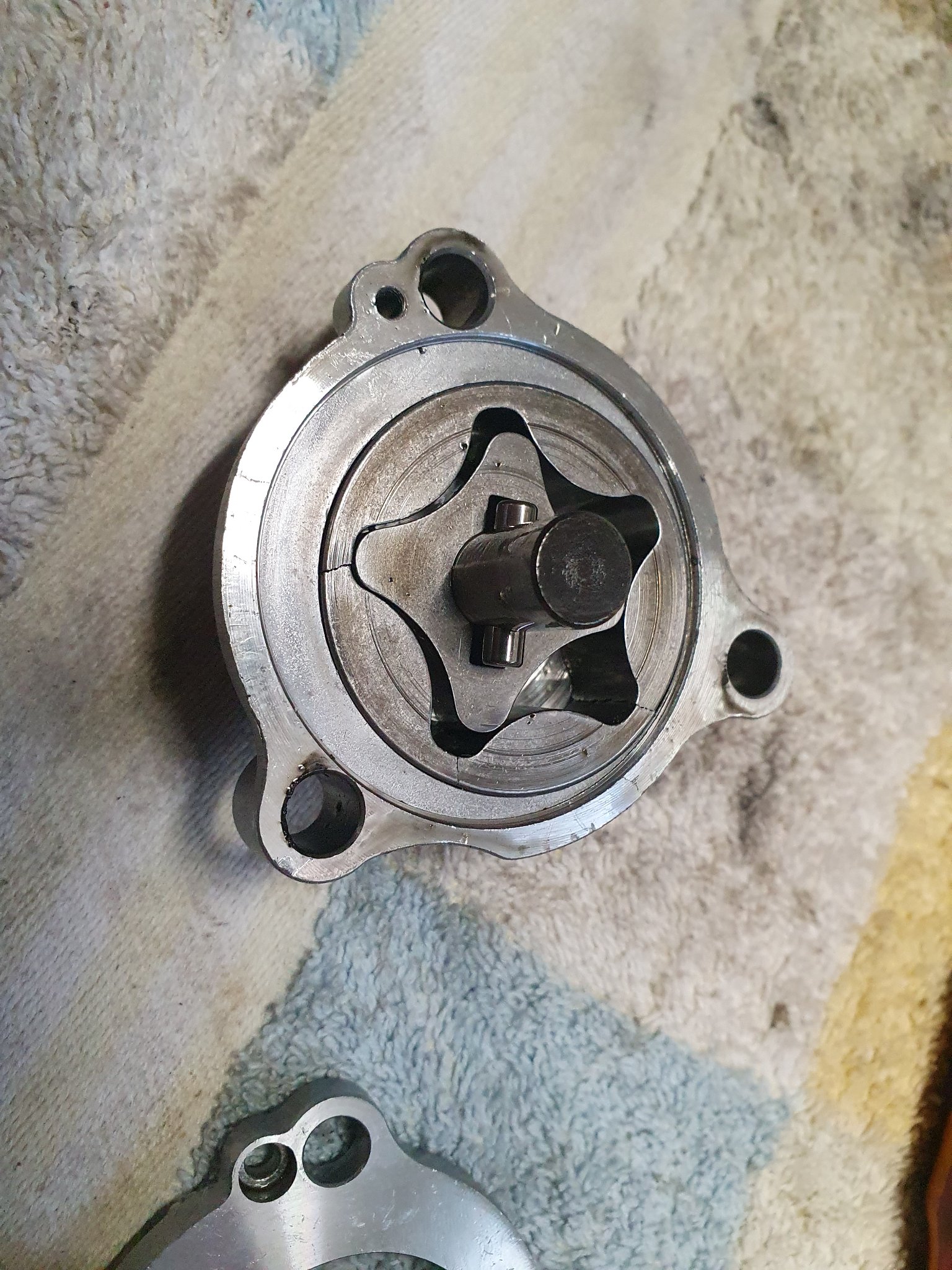

Die Ölpumpe wiederum nicht so...
So am Rande, in meinem Werkstatthandbuch stand nichts von wegen Pumpe zerlegen, um sie zu Inspizieren...

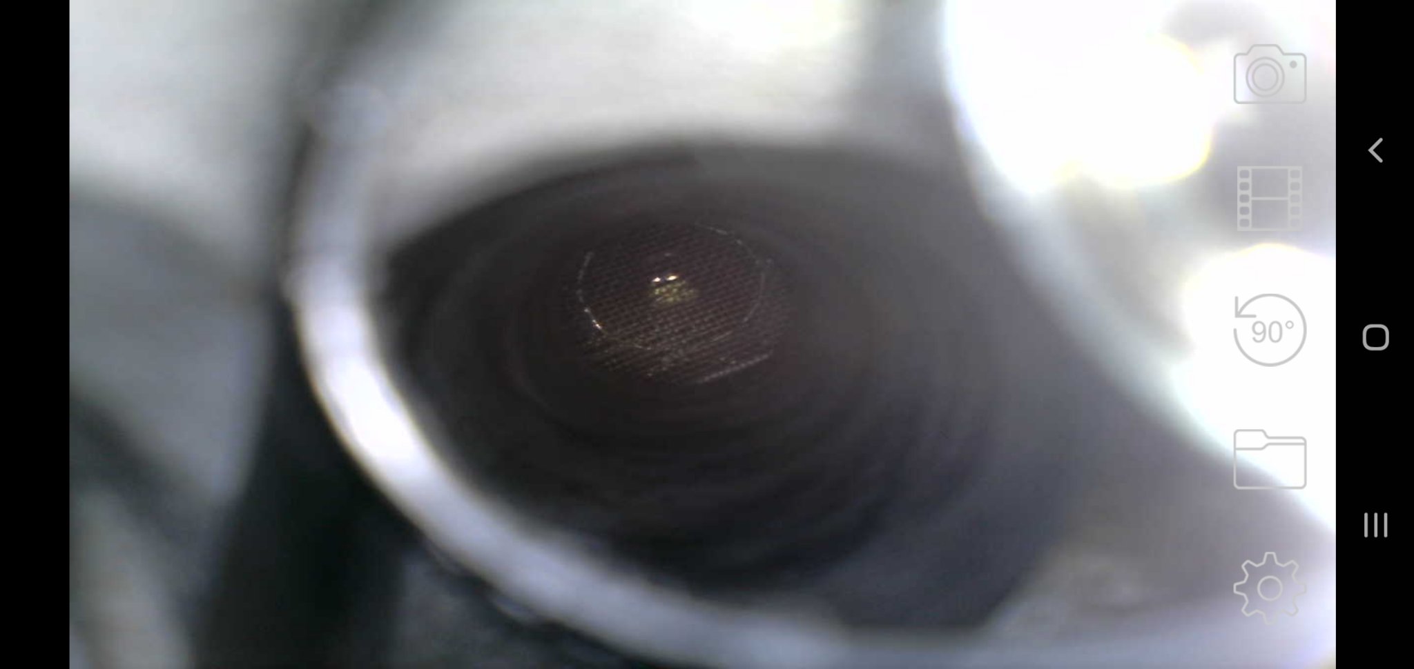

Nächster Gedanke ist, das Sieb ist entweder nicht verbaut oder komplett im Eimer. Das Problem ist nur, an das Sieb kommt man nur bei geteiltem Motor. Ich bin zwar nicht faul, aber dass war mir dann doch zu viel. Ich habe dann mit einem Endoskop von der Stelle der Ölpumpe aus das Sieb betrachtet.
Soweit so schön. Alles wie es sein soll. Eine Werkstatt hat mich dann noch drauf gebracht dass, Theoretisch, durch das Benzin im Öl sich Fertigungsreste gelöst haben könnten und dann in den Filter gewandert sind.
Ich hab mir schön alle Kanäle/Bohrungen angeschaut und bis auf den Kanal vom Sieb zur Pumpe sah alles sehr sauber aus.
Kanal Sieb zur Pumpe: Somit habe ich das wohl als einzige Vermutung/Bestätigung, dass tatsächlich Späne oder Ähnliches in dem Kanal waren und dann durch die Pumpe marschiert sind.

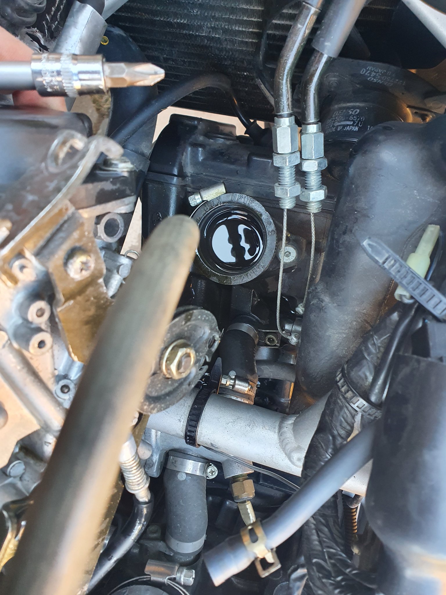

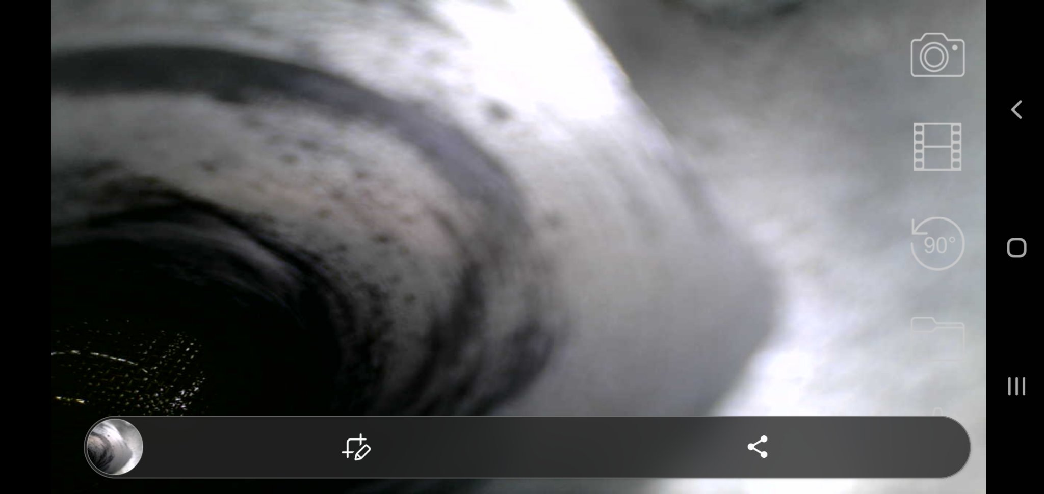

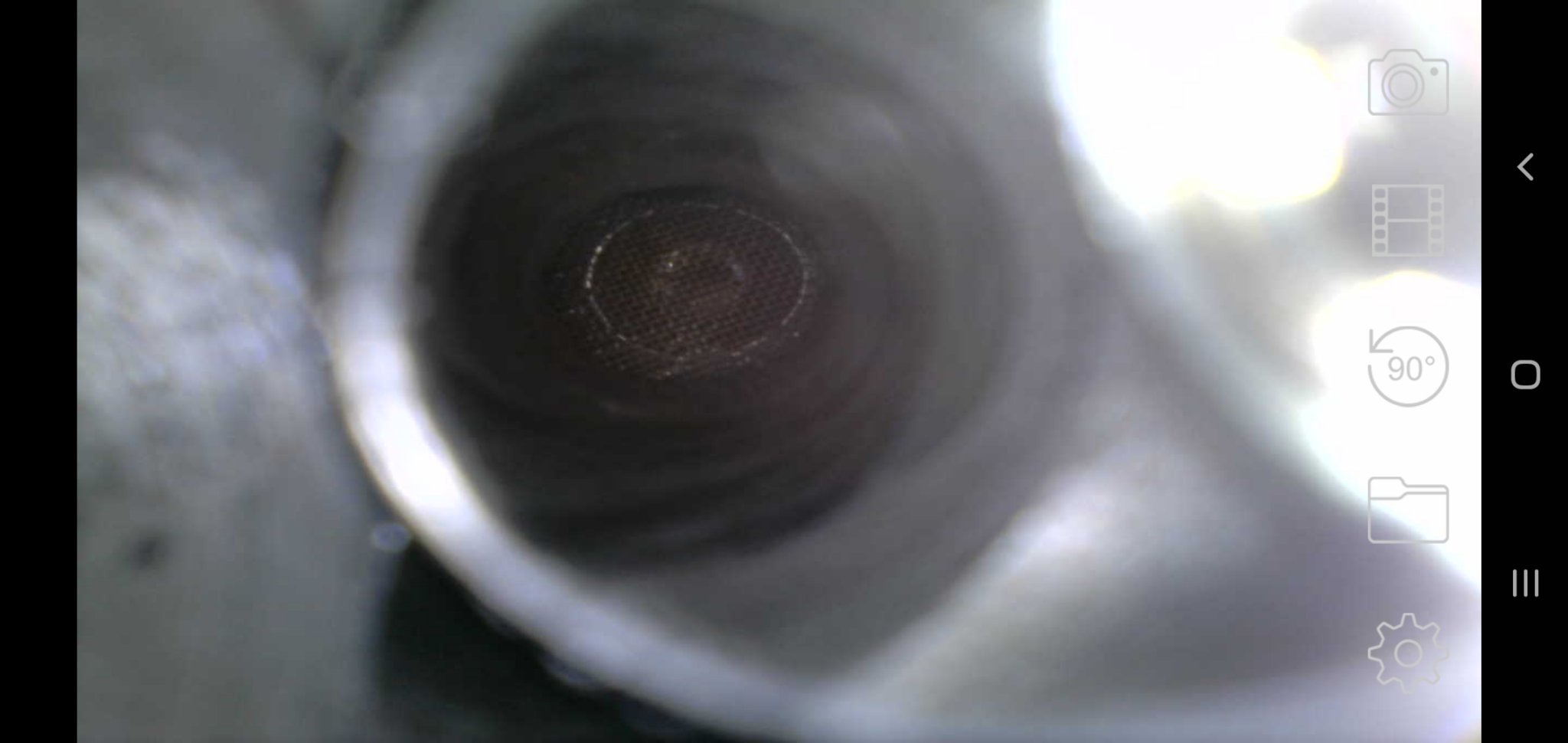

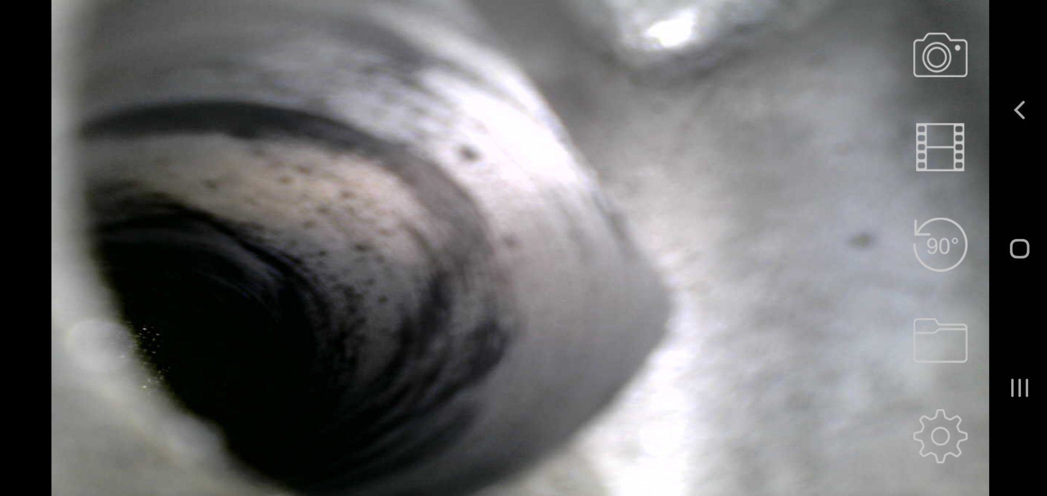

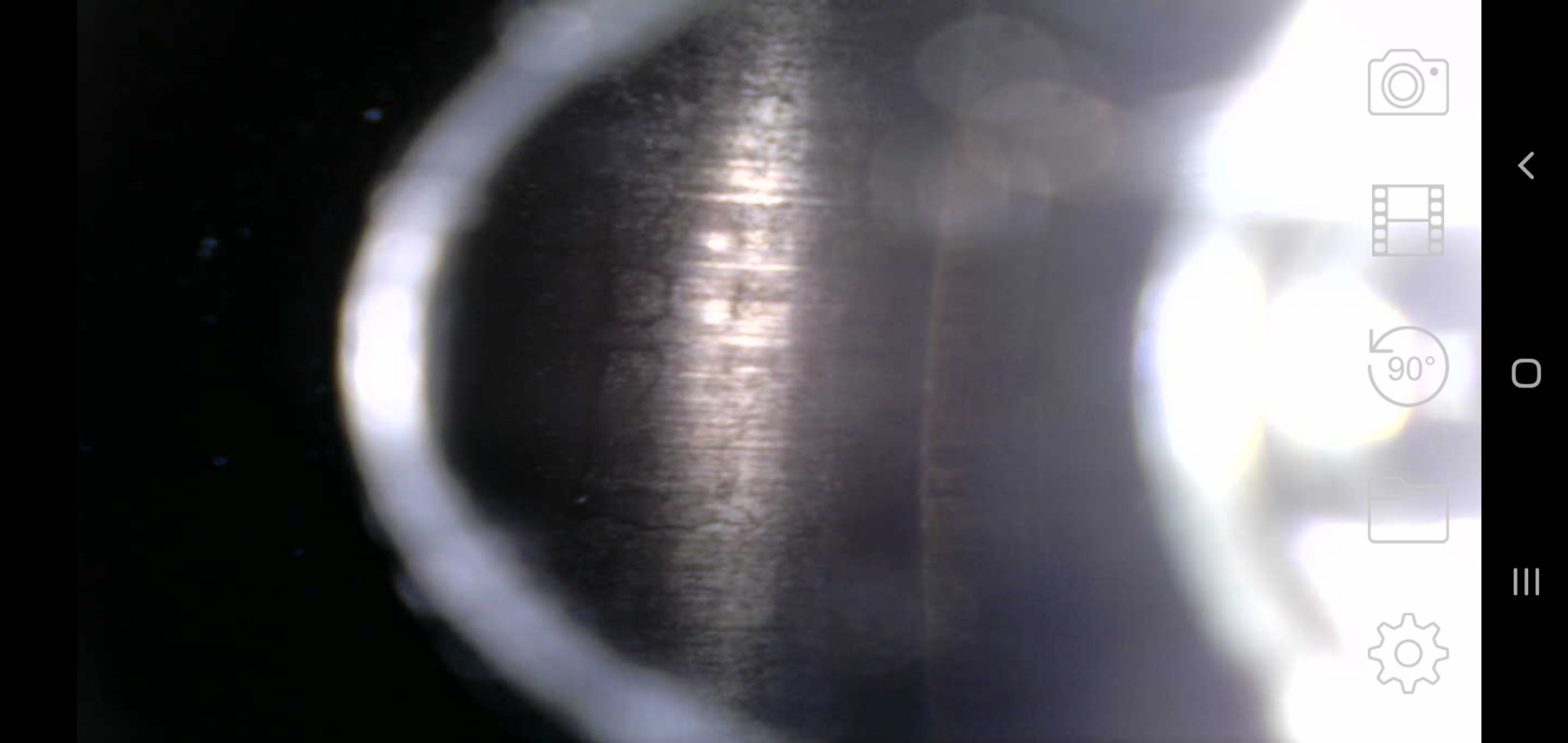

Da du ein Endoskop hast schau doch mal durch die Kerzenbohrungen in die Zylinder und kontrolliere auf Riefen in den Laufbuchsen. Ob man von unten her auch mit dem Endoskop bis zu den Kolbenboden / Zylinderfuß vordringen kannst weis ich leider nicht.

Das mit dem Endoskop hab ich auch schon gemacht, man sieht leider nicht viel.
Von unten kommt man nicht in den Zylinder... Aber dass dieser aus Alu ist, wusste ich tatsächlich nicht. Die Kolbenringe sind aber alle Stahl oder? Falls da was defekt ist, sollte man das ja bei der Kompression sehen können. Jetzt wo du es sagst... Die Alustücken haben auch ne art radiales Maschinen finish auf einer Seite, wie bei nem Kolben.
Wenn ich zuhause bin, lad ich dazu n Foto hoch.
Werde es auf jedenfall nochmal probieren

Aber kann denn überhaubt etwas in der Größe an dem Sieb vorbeikommen? Sollte ja eigentlich nicht möglich sein...
Alles im Griff

Die Zylinder haben Laufbuchsen aus Grauguss. Die Ölpumpe ist vielleicht deshalb gebrochen, weil sich die Alustücke nur schwer komprimieren ließen. Die Stücke sollten nicht aus mangelnder Fertigung stammen, und sich durch das Benzin auch nicht lösen lassen. Wie das alles zusammen passt, ist ziemlich seltsam...

So, hier nochmal Nahaufnahmen der Stücke, die ich aufgehoben habe, besser gesagt, wieder ausm Müll fischen konnte.

Woraus bestehen die Kolbenringe eigentlich?1K_Leitung hat geschrieben: ↑27.03.2022 20:21- Woher könnten die Alustücke sonst noch kommen. Das Einzige aus Alu ist ja eigentlich die Kupplung, das Gehäuse und die Wasserpumpe
Wenn der Zylinder voll ist, ist er halt voll und dann drückts vermutlich irgendwo raus.1K_Leitung hat geschrieben: ↑27.03.2022 20:21- Wenn der Benzinhahn undicht war und die Schwimmernadelventile auch, wieso ist dann auch Benzin außen am Motor langelaufen
Ich hatte das auch mal, da hing der Schwimmer auf offen und zumindest der vordere Zylinder war voll, hinten weiß ich gar nicht mehr. Ich hab dann die Kerzen rausgemacht und das Zeug dann per Orgeln rausgepustet.
Wenn der Zylinder voll ist, dass kriegen die Kolben und Pleuel mit Pech ordentlich eins auf die Mütze, wenn der Anlasser dreht (hydraulischer Block). Meine Vermutung würde in die Richtung gehen, deswegen auch die Frage nach den Kolbenringen, obwohl die Bruchstücke eigentlich nicht danach aussehen.
Bei mir hat es damals ordentlich gerummst beim Anlassversuch, ist aber zum Glück offenbar nichts weiter passiert.
Klingt plausibel. Beim mir kams dann halt aus der Kerzenbohrung gespritzt.1K_Leitung hat geschrieben: ↑27.03.2022 20:21- Dass der Anlasser manchmal nicht drehen konnte lag vielleicht am Benzin, welches sich über mehrere Tage im Zylinder gesammelt hat und somit die Kompression verhinderte? Als dieser dann durchs drehen auf Druck war, wurde das Benzin an den Kolbenringen vorbeigedrückt und dann konnte man mehr oder weniger normal starten.
Ciao
Jan

Hi Jan, komplett voll waren die Zylinder wohl nicht, da sie sich noch ganz gut haben drehen lassen per Anlasser. Raus ist das Zeug inzwischen alles, habs auch übers oregln ohne Kerzen gemacht. Tja, die Frage bleibt wo die Stückchen herkommen und wie sie sich am Sieb vorbeigeschlichen haben. Aus was die Kolbenringe sind, weis ich leider nicht, vielleicht weis es einer der Leser hier?

Kurzes googeln sagt zumindest das die meisten Kolbenringe aus ner Stahllegierung oder irgendeine Art Grauguss sind... Zumindest nicht Alu, was mich auch wundern würde...
Alles im Griff
Re: SV650 von neuen Spiegeln über qualmende Batterien bis zur kaputten Ölpumpe
Kein Alu, noch nie gewesen ...
- Beiträge: 14468
....also nach Kolbenringen sehen die Teile ganz und gar nicht aus.
- Black Jack
- Beiträge: 9857
- Wohnort: Dormagen
Kolbenringe sind eigentlich aus Stahl und gehärtet.
Das könnten Teile vom Kolbenhemd sein.
Ich würde auch auf Kolbenhemd tippen. Man sieht an den Bruchstücken maschinelle bearbeitungsspuren, wie von einer drehbank, muss also was sein was mal rund war
