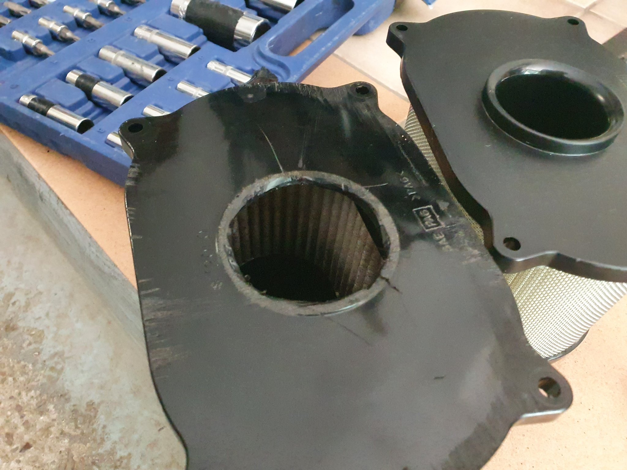

Übrigens, den Luftfilter aufzuschneiden, bringt gefühlt nix außer keine Leistung im Bereich von 4-7k RPM. Grüße an den Vorbesitzer!

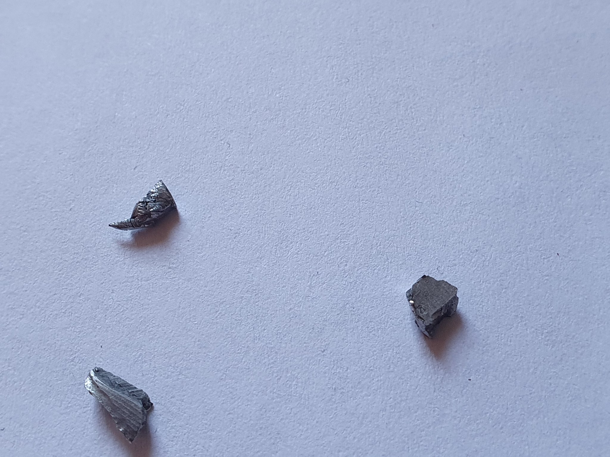

Den alten Kaffee abgelassen und den Ölfilter ausgebaut. Und was hören meine Öhren da. Es klappert im Filter. Aufgemacht und Tada, dicke Alustücke, Toll!
Als Referenz, das größte Stück hat eine Kantenlänge von ca. 7x5x4mm und ist ca. 1mm dick.
Wer es nicht weis, der Ölkreislauf bei der SV ist folgendermaßen aufgebaut. Ölwanne ---> Ölsieb ---> Ölpumpe ---> Ölfilter (ohne Ölkühler)
Wie kommen also solche fetten Stücke in den Filter?

Nächster Gedanke ist, das Sieb ist entweder nicht verbaut oder komplett im Eimer. Das Problem ist nur, an das Sieb kommt man nur bei geteiltem Motor. Ich bin zwar nicht faul, aber dass war mir dann doch zu viel. Ich habe dann mit einem Endoskop von der Stelle der Ölpumpe aus das Sieb betrachtet.
Soweit so schön. Alles wie es sein soll. Eine Werkstatt hat mich dann noch drauf gebracht dass, Theoretisch, durch das Benzin im Öl sich Fertigungsreste gelöst haben könnten und dann in den Filter gewandert sind.
Ich hab mir schön alle Kanäle/Bohrungen angeschaut und bis auf den Kanal vom Sieb zur Pumpe sah alles sehr sauber aus.
Kanal Sieb zur Pumpe: Somit habe ich das wohl als einzige Vermutung/Bestätigung, dass tatsächlich Späne oder Ähnliches in dem Kanal waren und dann durch die Pumpe marschiert sind.
