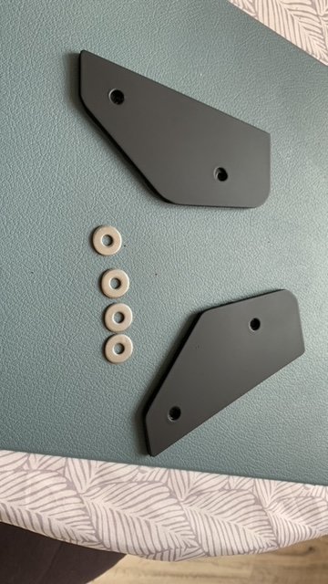

Moin Freunde . Viele Kantenbesitzer kennen den unschönen Spalt unter dem Heck wenn man einen neuen Kennzeichenhalter montiert.
Hier ist ein billiger Lösungsvorschlag. Das Material fand ich im Keller. Man braucht 2mm Alu-Blech und etwas Dämmband.

Ich finde die Lösung recht gelungen ;) bier

... gefällt mir auch ,,, muss ich nochmal bei ...

Noch ein Tip: Die 4 Befestigungsschrauben hab ich getauscht gegen M6 Gewindestifte. Mit einer Zwischenmutter hab ich den KZH befestigt und mit einer selbstsichernden Mutter die Abdeckung.
