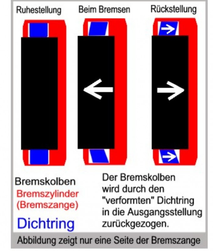

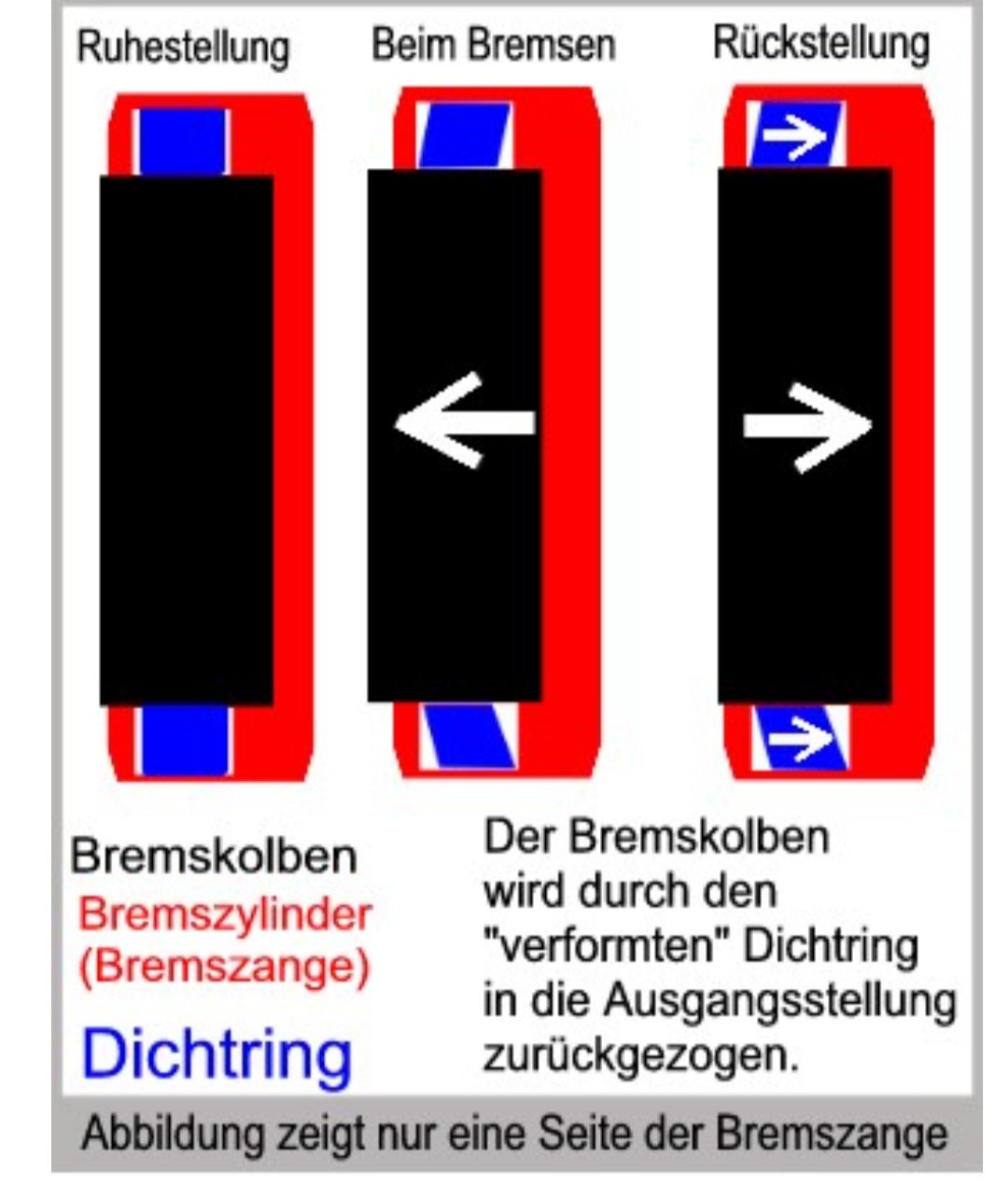

Jetzt zur Bremse:
Das die Bremse minimal schleift ist normal.
Wenn's mehr ist dann ist es nicht normal.
Scheibenbremsen werden durch die Vierkant- Dichtringe zurück gezogen. Nicht durch eine Feder. Bei einem 20 Jahre alten Fahrzeug ist dann wahrscheinlich eine Überholung der Bremsen mit neuen Dichtringen fällig.
