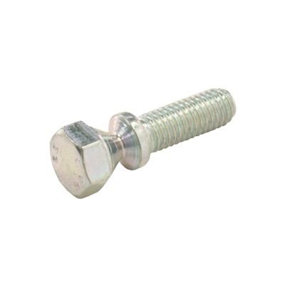

aufgrund anderer Umbauten will ich an der Nova das Zünschloss aubauen um es lackieren zu können.
Habe mir das mal angeschaut, sehe aber nicht wirklich wie das weg geht.
Von unten sehe ich nur 2 Nieten und sonst nur 2 Kreuzschlitzschrauben, an die man aber nicht ran kommt, solange es noch am Bike hängt.
Jemand nen Tipp wie ich das raus bekomme?
Alternative wäre alles drum herum mit Folie abkleben und angebaut lackieren. Das wird aber bestimmt keine saubere Angelegenheit.

Was du siehst sind wahrscheinlich keine Nieten, sondern die:
https://www.partzilla.com/product/suzuki/09139-08016
die schrauben sind Torx T40 Sicherheitsschrauben die eingeklebt sind.
https://www.ronayers.com/oemparts/a/suz ... 650al7-e28
Da kommt man von aussen nicht gut ran (wäre ja sonst auch keine Sicherheit). Dazu muss man die Gabelbrücke glaube ich abbauen.

Das was ich als Nieten bezeichnet habe sieht anders aus als die Torx mit Pin.
Mach bei Gelegenheit Mal ein Foto und schau dann gleich auch Mal ob ich die Torx irgendwo sehe.

das sind spezielle ( Abreißschrauben Zündschloß ).
mehr angaben findest du im netz.
da reist der teil an dem man das werkzeug ansetzt ab.
sieht dann aus wie ein nietkopf.
leider sind die nicht mehr zu lösen, nur kopf abbohren hilft.
dazu wirst du die obere gabelbrücke abbauen müssen. :?

Das kommt dem optisch ziemlich nahe, ja.

Anfeilen und mit Schlitzschraubenzieher?

Die Schrauben sind bestimmt wie bei der Knubbel und Kante mit Schraubensicherung versehen und da hat man mit selbst gemachtem Schlitz schlechte Karten.
Wenn der Platz es erlaubt eine Sechskantmutter drauf legen und orderntlichen Schweißpunkt setzen.

Das ist dann alles mehr Aufwand als um das Schloss herum sauber abzuklären bzw. abzudecken vor dem lackieren.
Muss ja auch nicht perfekt werden, Hauptsache schwarz und nicht mehr silber.

Hallo Horst. Das hätte ich jetzt nicht erwartet. Weil in der Stückliste bei Ronayer ja die Torx drin stehen.
Vielleicht ist es unterschiedlich in Amiland
Scheint echt Länder oder Baujahr abhängig zu sein.
Hierzulande ist scheinbar diese verbaut:
37152-17K00-000
https://www.bike-parts-suz.de/suzuki-mo ... 5217K00000
