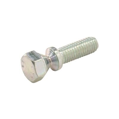

das sind spezielle ( Abreißschrauben Zündschloß ).
mehr angaben findest du im netz.
da reist der teil an dem man das werkzeug ansetzt ab.
sieht dann aus wie ein nietkopf.
leider sind die nicht mehr zu lösen, nur kopf abbohren hilft.
dazu wirst du die obere gabelbrücke abbauen müssen. :?

Das kommt dem optisch ziemlich nahe, ja.

Vielleicht ist es unterschiedlich in Amiland
Scheint echt Länder oder Baujahr abhängig zu sein.
Hierzulande ist scheinbar diese verbaut:
37152-17K00-000
https://www.bike-parts-suz.de/suzuki-mo ... 5217K00000
