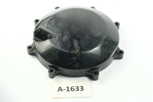

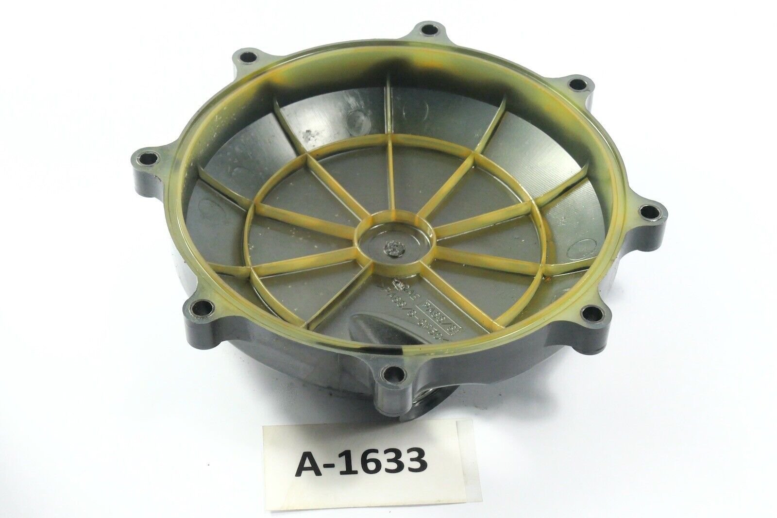

ich würde gerne bei mir die Federn und Scheiben tauschen. Hab alles da ausser vielleicht eine Dichtung. Arbeite in Schichten und will so schnell wie möglich wieder mobil sein. Daher meine Frage: Muss ich auf der rechten Seite den kleinen runden Kupplungsdeckel öffnen oder kann/muss ich den Kompletten Kupplungsdeckel bzw. rechten Seitendeckel entfernen und die Kühlflüssigkeit ablassen? Oder geht es auf beiden Wegen? Mein Problem ist, dass ich diese kleinere runde Dichtung nicht habe. Nur die große
diese hier
https://www.amazon.de/gp/product/B08HNB ... UTF8&psc=1
bekannten sagten mir ich solle nur den kleinen runden Deckel öffnen und brauche dafür die kleine runde Dichtung. Auf dem zweiten Bild zu sehen. Jetzt bin ich total verunsichert
https://www.amazon.de/dp/B015WAWVHW/?co ... _lig_dp_it
Die Dichtung sieht allerdings etwas anders aus und ich weiss gerade auch nicht welche die richtige für mich ist? Hab mich da schon etwas eingearbeitet und denke, ich kriege es hin. Nur die Dichtungsgeschichte hält mich gerade total auf. Würde mich sehr über paar Ratschläge freuen.

für deine arbeiten reicht es diesen deckel abzubauen.
die dichtung ist ein kreisrunder gummi-o-ring der wiederverwendet werden kann.
gruß, horst.
