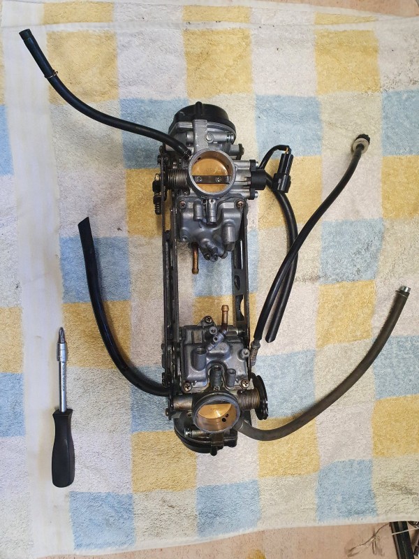

Ausbauen und so die schwimmerkammern aufmachen, dann kannste dir die düsen anschauen und zb. Testen ob die schwimmernadeln öffnen schliesen.
Das Gestänge recht am vergaser (mittig im bild) verbindet die beiden drosselklappen. Da mit dem gaszug nur die eine drosselklappe betätigt wird, muss über das Gestänge die zweite ohne verzögerung mit aufgehen, das is dann synchron.
Wenn du oben und unten den schwarzen deckel abschraubst, kannst du die unterdruckmembran samt schieber und nadel rausziehen. Die membran auf risse oder ähnliches überprüfen. Aber bei dem fehlerbild schliese ich diese erstmal aus.
