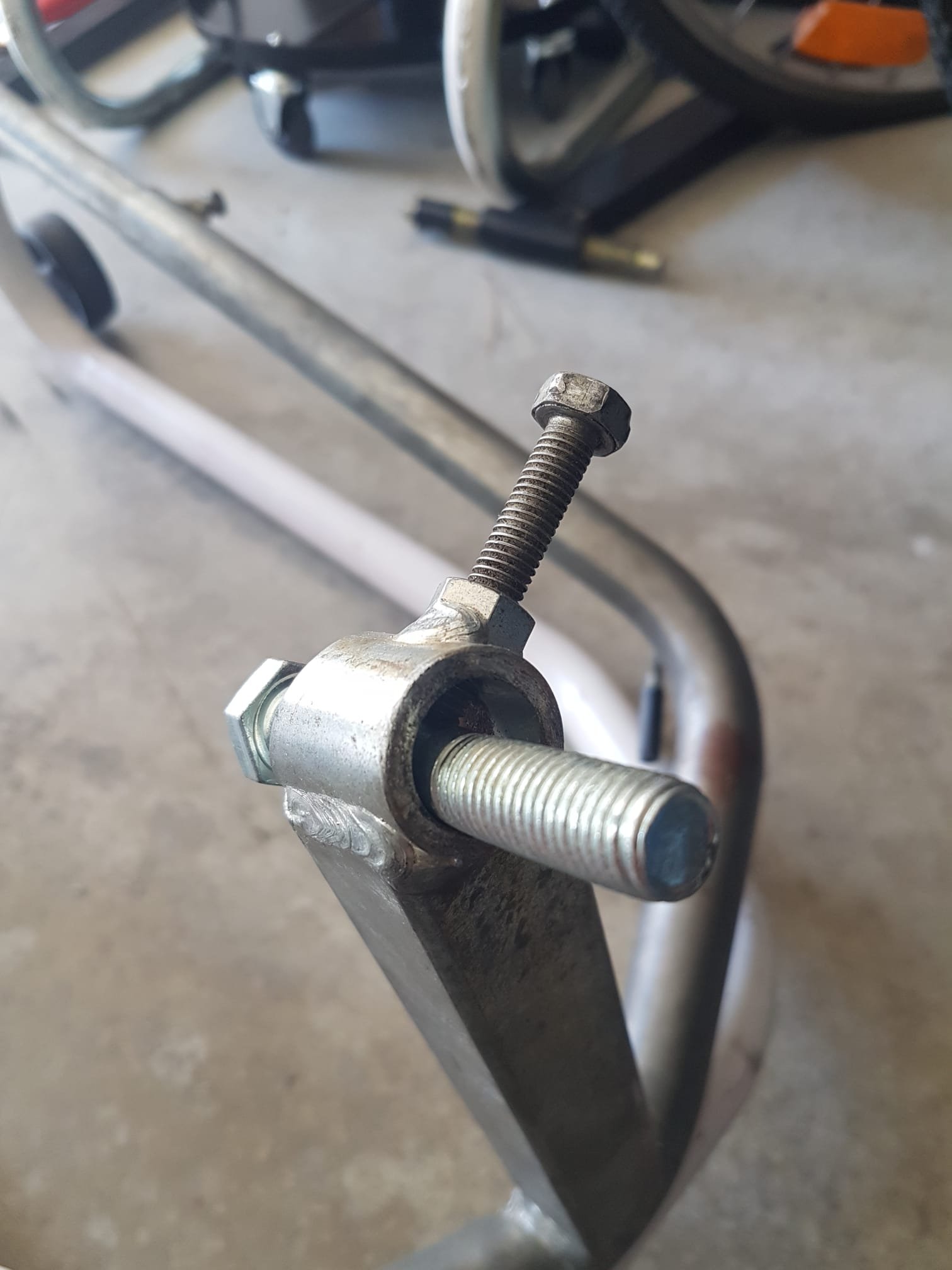

Hallo Leute,
ich habe einen Lenkkopfständer geschenkt bekommen. Da dort der Pin für unter den Lenkkopf fehlt, habe ich eine Schraube genommen, die in das Loch unter dem Lenkkopf passt. So kann ich die SV zwar aufbocken, allerdings rollt sie von alleine nach vorne, bis das Vorderrad wieder den Boden berührt.
Sehe ich es also richtig, dass es an der zu dünnen Schraube liegt, die im Loch unter dem Lenkkopf etwas Spiel hat und deshalb das Motorrad so lange nach vorne schiebt, bis die Schraube schräg darin steht und verkanntet? Ist also ein ganz genau passender Pin entscheidend oder mach ich was anderes verkehrt, zbsp Motorrad anderweitig gegen rollen sichern etc?
Die Marke des Hebers ist unbekannt. Hat jemand ne Idee?

genau so, die Bilder erklären sich doch selbst...

Beim Kauf meines Lenkkopfständers waren Stifte in verschiedenen Größen dabei. Das muss genau passen.

Genau, der Stift/Apdaper/die Schraube sollte mit recht wenig Spiel in das Steuerrohr passen, sonst verkantet die ganze Sache und steht nie stabil, wenn überhaupt.
