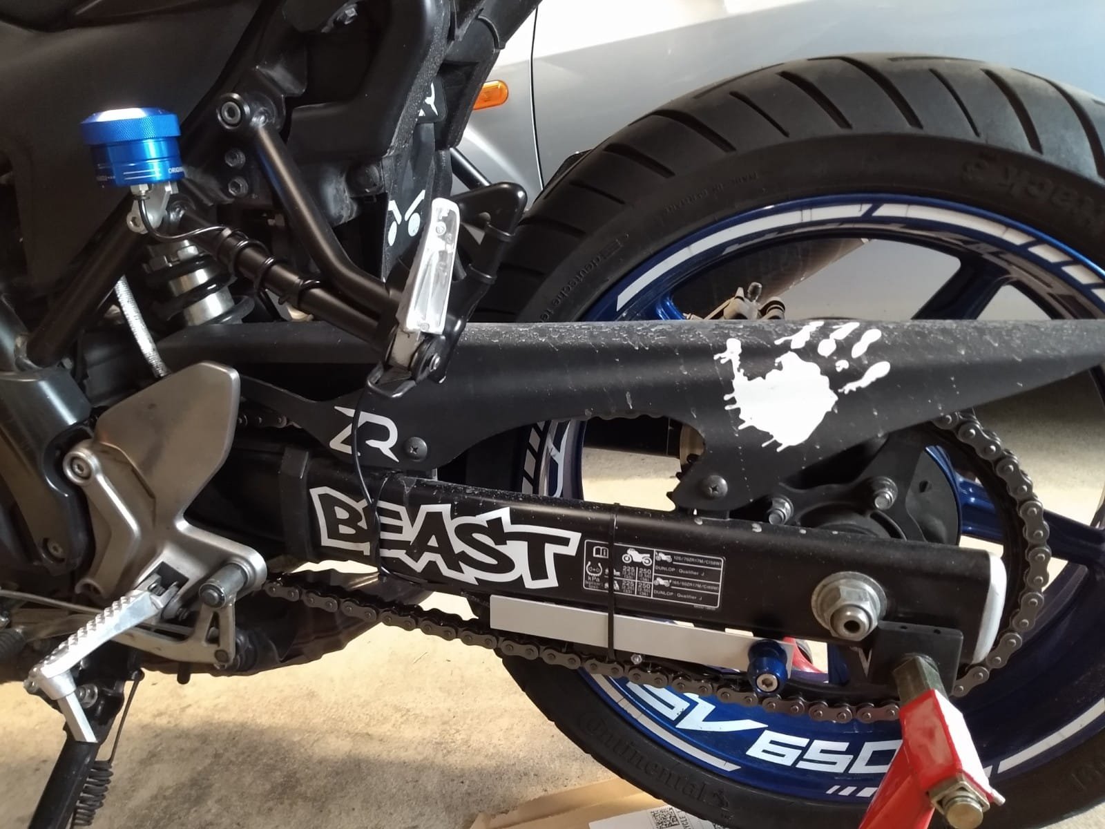

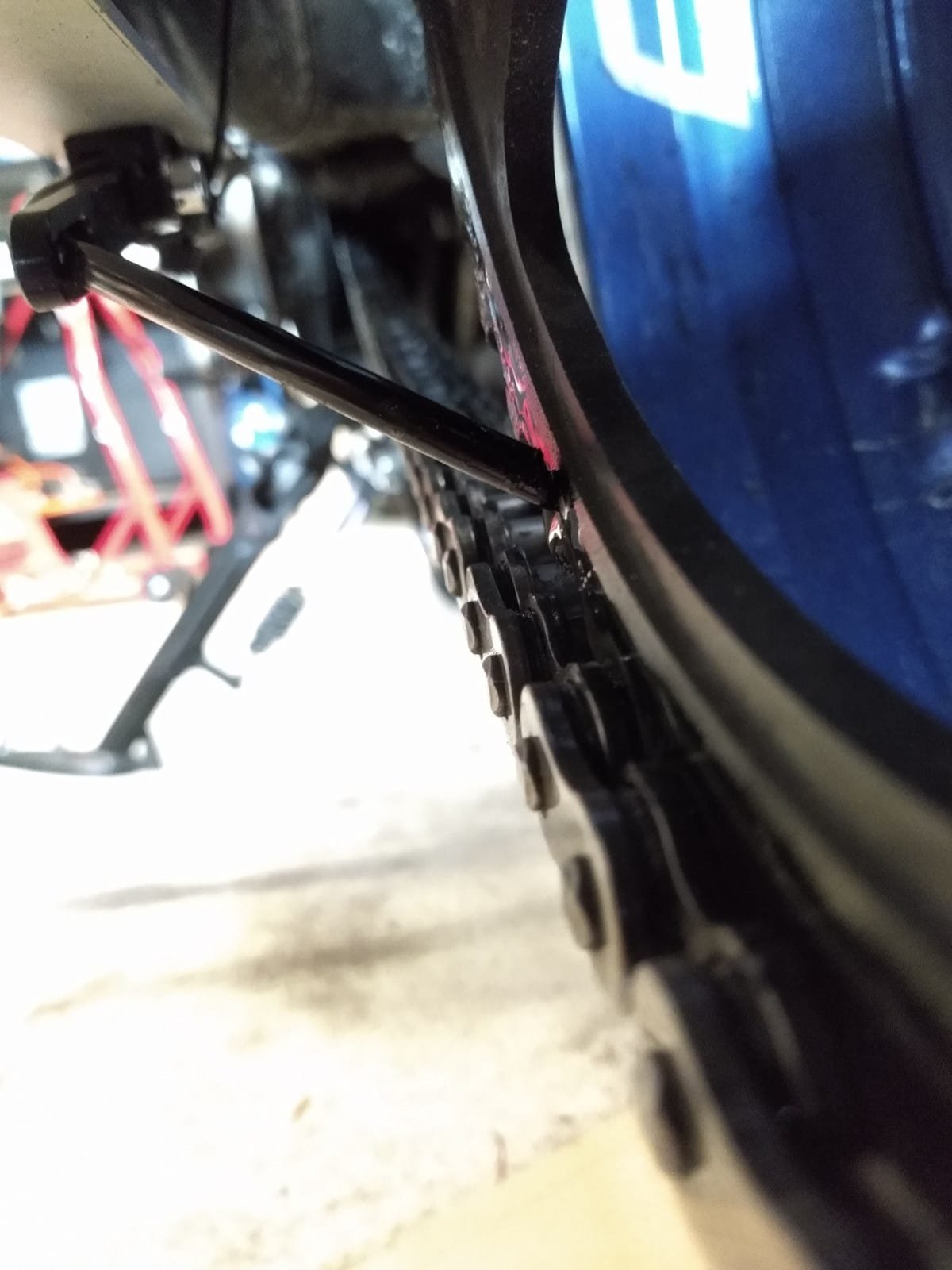

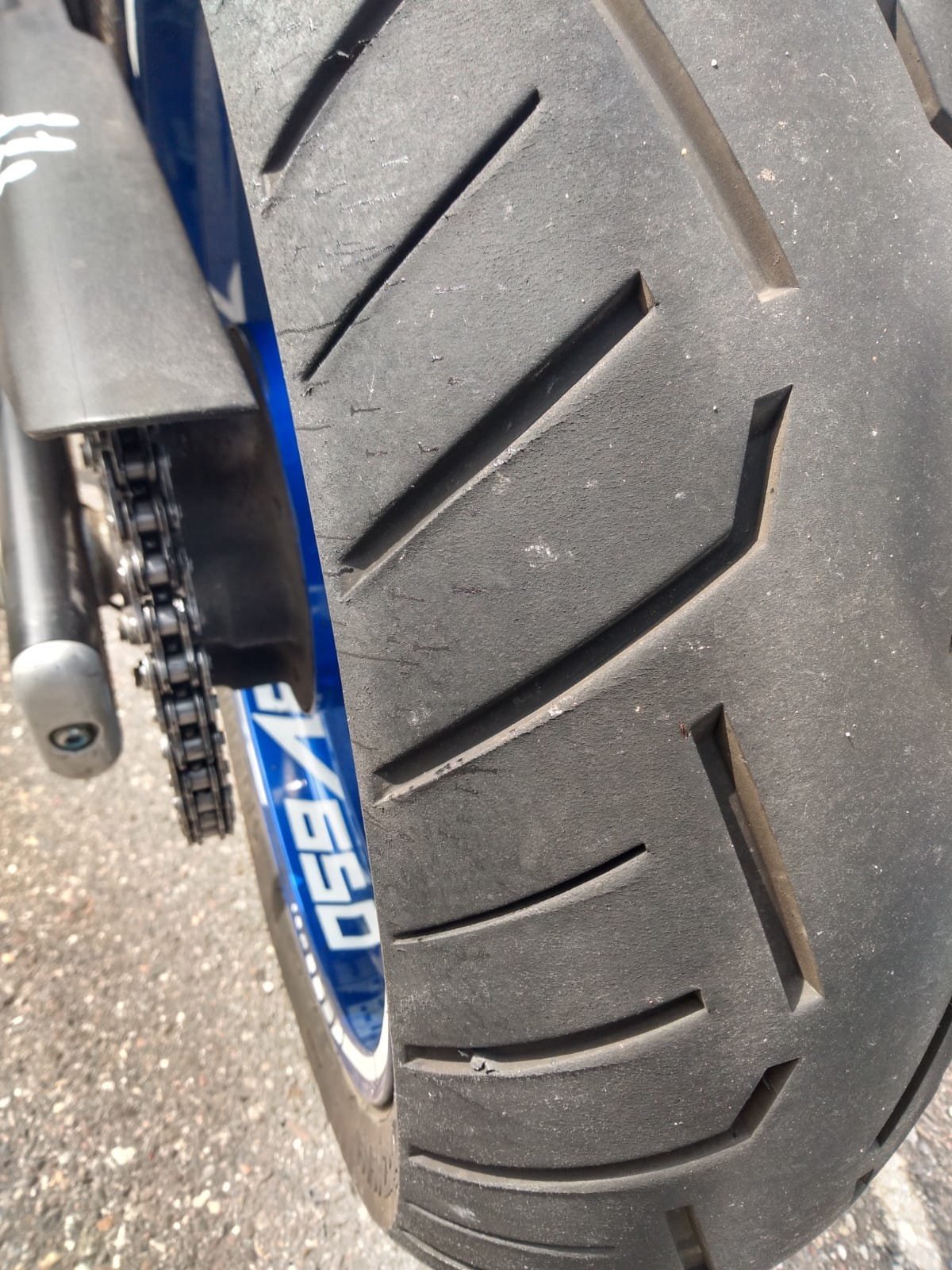

Hey zusammen,
ich hab mich auch mal dazu entschieden einen Kettenöler zu verbauen. Und zwar den China Nachbau vom Cobrra Nemo 2. Allerdings hatte ich direkt bei der ersten Fahrt, als ich nach 20 km das erste mal geschaut hab, Ölspritzer aufm Reifen. Die Kette hab ich vorher nur dünn mit einem Lappen eingeölt und den Öler bei 50 kmh max. 1/8 Umdrehung gedreht. Im Stand kommt nichts aus der Düse. (Ich hab nämlich auch 4 Schlaufen im Schlauch drin, damit das nicht passieren kann).
Ich versteh auch nicht ganz wie das Öl auf die linke Reifenlauffläche kommt. An der Flanke waren auch paar Spritzer, aber ich glaube kaum, dass die dann auf die Lauffläche gelaufen sind.

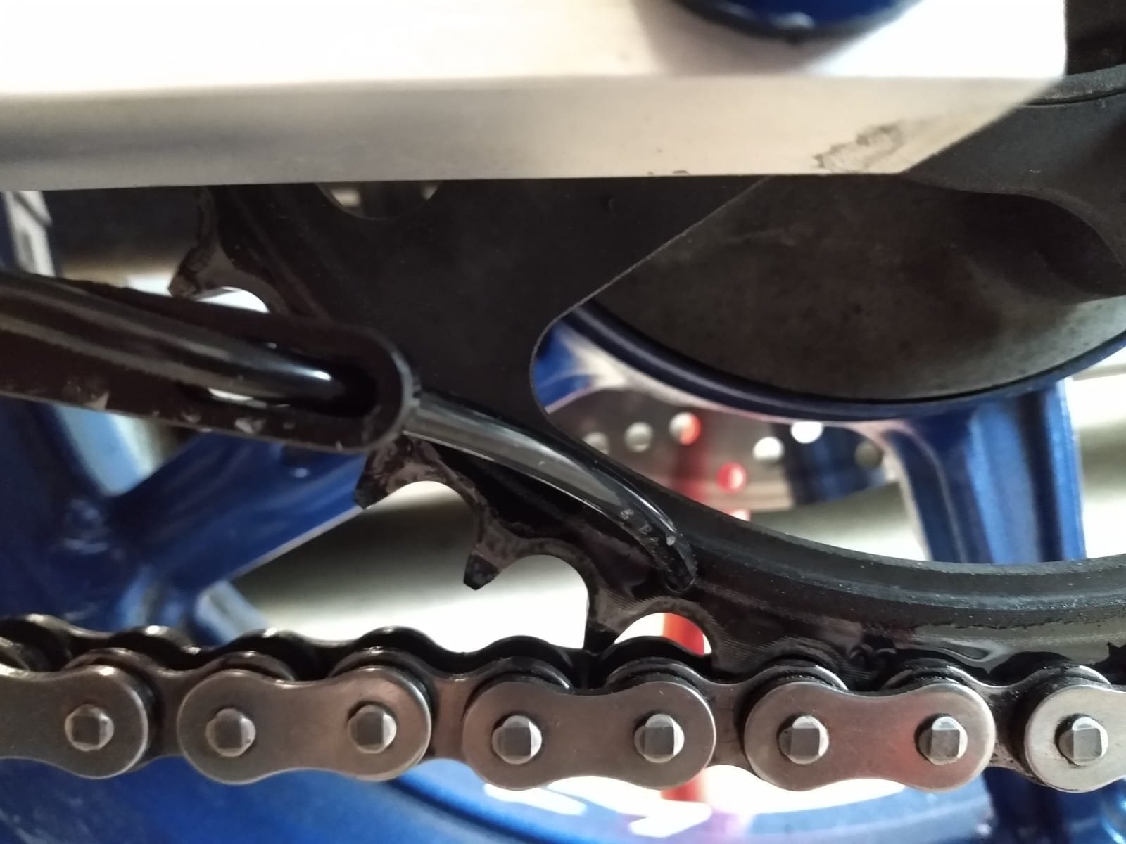

Ich könnte mir höchstens vorstellen, dass die Ölspritzer an der Position von der Düse liegen. Aber ich hab auch mehrmals gelesen, dass die Düse max. einen Kettengrund vom Anlaufpunkt der Kette am Kettenrad entfernt sein soll. Das ist bei mir eigentlich der Fall. Der Abstand vom Schlauch zum Kettenblatt ist auch relativ gering (s. Bild)
Hat es denn einen Nachteil, wenn man die Düse weiter nach hinten verlegt, wo die Kette schon komplett am Kettenrad anliegt? Oder habt ihr Ideen an was die Ölspritzer liegen könnten?

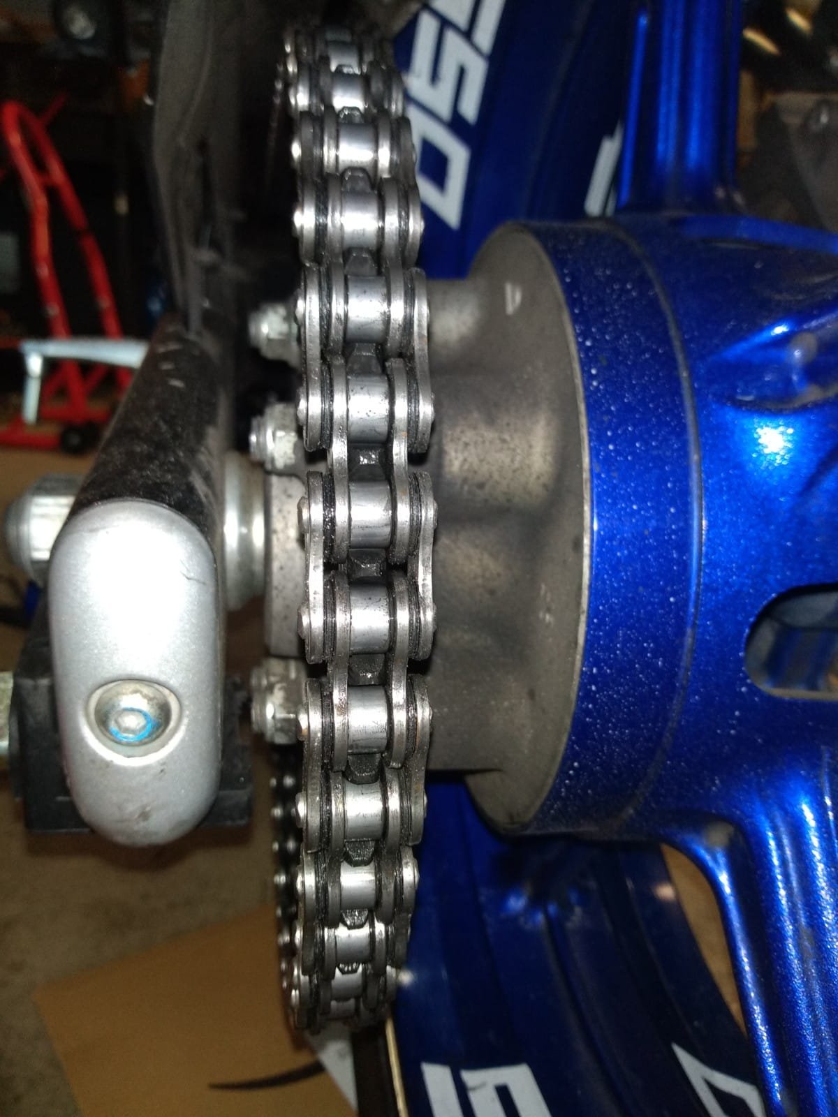

Die Kette sieht auf den Bildern relativ trocken aus, aber beim Drüberstreichen bekommt man schon einen schwarzen Finger.
Hab mal ein paar Bilder angehängt.
Danke schonmal

Auf jeden Fall ist die Düse richtig verbaut. Das ist so okay.
