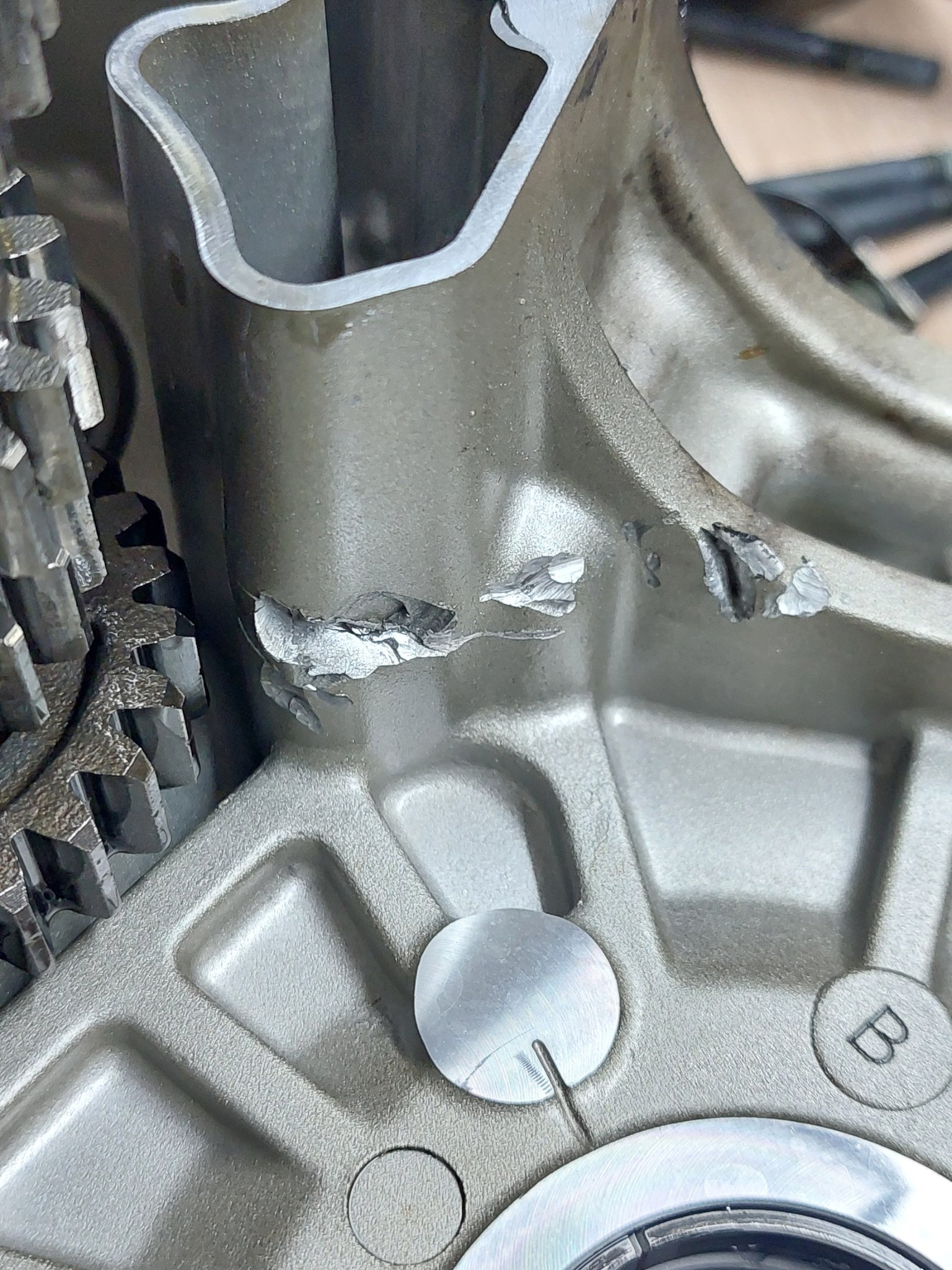

habe kürzlich eine SV 650 Bj. 2003 mit Motorschaden gekauft. Sie hatte angeblich einen Kolbenfresser, aber das kam mir schon etwas spanisch vor, da die Nockenwellen nicht gefressen haben und somit die Ölversorgung funktioniert haben muss.
Habe den Motor heute komplett zerlegt und festgestellt, dass im Getriebe zwei Mitnehmerzähne rausgebeochen sind, die dann wohl auch für den Kolbenfresser verantwortlich waren. Leider wurde auch das Gehäuse beschädigt und ist an der im Bild gezeigten Stelle gebrochen (Das ist die linke Gehäusehälfte).
Jetzt ist meine Frage, ob man das durch Schweißen beheben kann, ohne dass sich der Bruch zu einem Riss weiterentwickelt, oder ob man eine neue Gehäusehälfte braucht. Getriebe habe ich noch von einer Knubbel rumliegen.

Ich weiss nicht was ein intaktes Gehäuse kostet. Aber Experimente mit schweißen wird sich da meiner Meinung nach nicht lohnen.
Das Getriebe der Knubbel passt in die Kante.

Motorgehäuse bekommt man unter 50€ (zumindest die für die Knubbel) da lohnt das wie gesagt nicht.
Wenn aber Zylinder+ Kolben + wer weiss was noch + Dichtsatz und Zeit dazu kommt lohnt vielleicht die Suche nach einem Austausch Motor!?

Ich könnte mir vortellen das Motorgehäuse immer passend im Set bearbeitet werden, daher würde ich sicherheitshalber beide Gehäusehälften gegen ein zusammengehörendes Set tauschen.
So ist es, das Gehäuse wird im ganzen gebohrt.
Wenn man 2 Gehäuse mischt stimmen die Fluchten nicht mehr,

Ich kann günstig einen Knubbel AT-Motor mit 14.000km Laufleistung bekommen, das ist dann wohl finanziell sinnvoller als den anderen zu reparieren.

Der Knubbel Motor müsste doch passen, wenn ich Polrad, Lima Deckel, Kupplungsdeckel und Ventildeckel von der Kante dranbaue und den Ölkühler weglasse. Das habe ich hier im Forum zumindest so entnehmen können.
Die Ventildeckel der Kante haben Kanäle für das SLS.
Die kommen aus den Zylinderköpfen. Heisst du musst die Zylinderköpfe UND Ventildeckel auch rüber bauen. Und die Nockenwellen der Kante haben mehr Hub.
Ansonsten passt das mit dem Knubbel Motor soweit ich weiss. Dann halt ohne Ölkühler. Oder du hast die Möglichkeit die Feingewinde für den Ölkühler Anschluss selbst in den Block zu bekommen. Die Angüsse sind meiner Erinnerung nach schon dran.

Um den Thread jetzt mal zu beenden: Ich habe die Kante heute morgen wieder zusammengebaut. Der Motor von der Knubbel passt in die Kante, wenn man ein paar Teile vom Kanten Motor einbaut. Ich habe den Kupplungsdeckel (aus optischen Gründen), den Lima Deckel, das Polrad und die kompletten Zylinderköpfe von der Kante draufgepackt. Ansonsten passt der Motor in den Rahmen, so wie der Originalmotor.
Der Motor ist dann auch direkt angesprungen, hat aber sehr laut geklackert, man konnte das Geräusch kaum lokalisieren und der Schraubendreher-Trick hat da auch nichts gebracht, also Tank wieder runter und Steuerkettenspannung angeschaut. Hinten war die Kette ziemlich lose und ich habe dann festgestellt, dass der Steuerkettenspanner hinüber ist, also habe ich den anderen von der Knubbel eingebaut (unter sehr viel Fluchen und Fingerverenkungen :roll: ) und dann hat der Motor auch schon wie ein Kätzchen geschnurrt. :mrgreen:

.... habe dann festgestellt, dass der Steuerkettenspanner hinüber ist, also habe ich den anderen von der Knubbel eingebaut (unter sehr viel Fluchen und Fingerverenkungen...
Also der Kanten Kettenspanner war defekt? Ungewöhnlich.
Der Wechsel der Spanner geht am besten vom Hinterrad aus (zumindest bei der Knubbel). Muss nur der Schmutzschutz des Federbeins auf der Schwinge ab.
