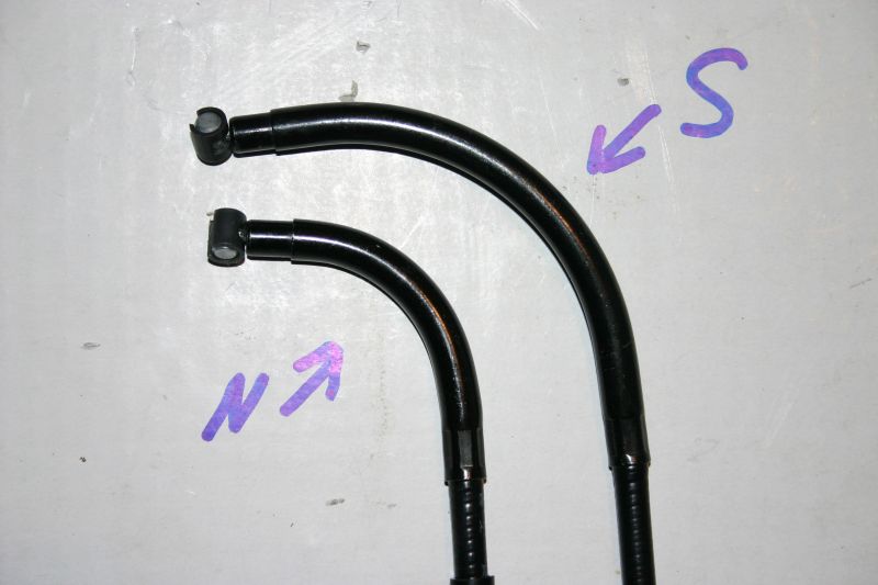

Hab ja Ne Knubbel S mit Superbike Lenker Umbau, wenn ich jetzt einen neuen Kupplungszug brauche, kann ich doch eigentlich den von der Knubbel N nehmen oder ?
Der sollte ja Länger als der "S" sein oder denke ich da verkehrt ?

Ich benutze immer für die Knubbel N den:
https://www.svrider.de/index.php?seite= ... rtikel=180
Kostet übrigens mittlerweile 14,99€
Louis Nummer 10037448

habe den von Dieter empfohlenen Kupplungszug auch seit meinem SBK Lenkerumbau verbaut. Der Zug ist von TSK gefertigt, wie der originale. Qualität ist top und optimal für SBK Lenkerumbau durch den kurzen Metallbogen.

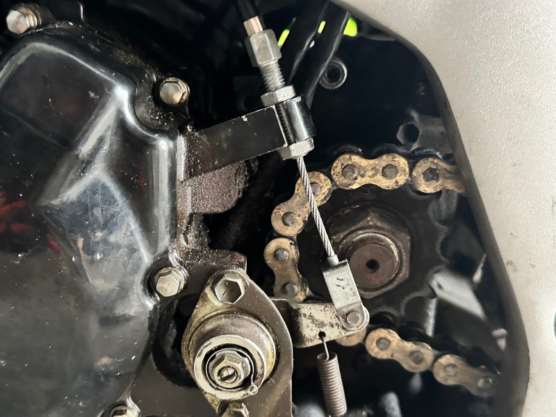

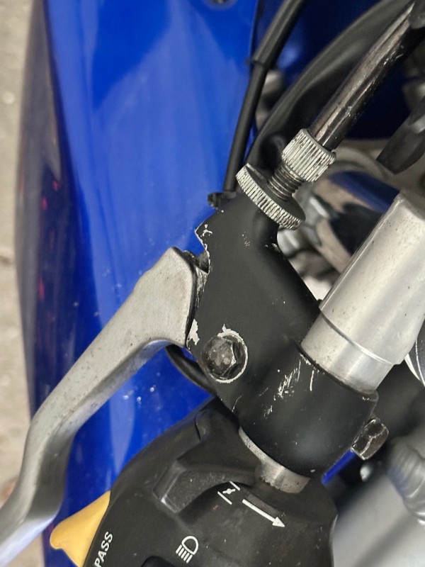

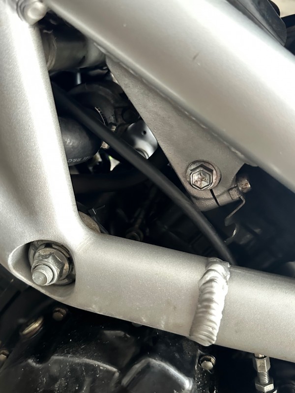

auch ich möchte kein neues Thema aufmachen, wo es doch so gut passt. Ich habe seit Beginn dieser Saison das Problem, dass meine Kupplung zu viel Spiel hat. Habe schon oben an dem Rädchen die Schraube möglichst weit rausgedreht und auch unten mit den zwei Schrauben die maximale Länge rausgeholt, doch das reicht nicht. Ich bin der Meinung, dass der Kupplungszug auch richtig verläuft, habe dazu aber noch keine Anleitung oder ähnliches gefunden. Er wurde übrigens vor 3 Jahren gewechselt. Es würde mich doch sehr wundern, wenn auf einmal der Kupplungszug schon kurz vorm reißen wäre. Hat jemand noch eine Idee woran es liegen könnte oder evtl. doch Bilder von dem Verlauf damit ich die abgleichen kann?
