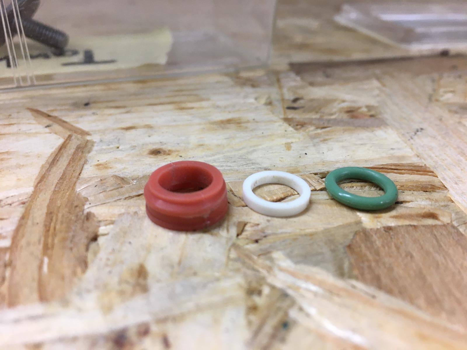

ich bin dabei meine SV650S K7 wieder herzurichten und es sind die Teile nun vom Lackierer zurück, so weit so gut nur habe ich beim anbauen des Tanks ein kleiner Problem... und zwar mein lückenhaftes Gedächtnis. Beim abziehen des Steckers der Benzinleitung vom Tank waren ein roter und weißer Plastikring, sowie wie ein grüner Gummiring in dem Stecker und ich weiß leider die Reihenfolge nicht mehr, wie diese 3 im Stecker waren. Ich glaube 'zuerst', also am tiefsten im Stecker war der Gummiring, dann der Weiße und als letztes oben drauf kam der Rote.
Bilder der drei Ringe
Ich habe leider bisher nichts im Forum dazu gefunden und auf den Explosionszeichnungen sind diese Ringe auch nicht abgebildet.

... weiß, grün, rot ... von innen nach außen.

Vielen Dank @Silversurfer. Hatte es in der Zwischenzeit nach Gefühl in der Reihenfolge grün, weiß, rot angeschlossen und hat auch dicht gehalten. Aber jetzt werde ich es nochmal abstöpseln und richtig machen.
