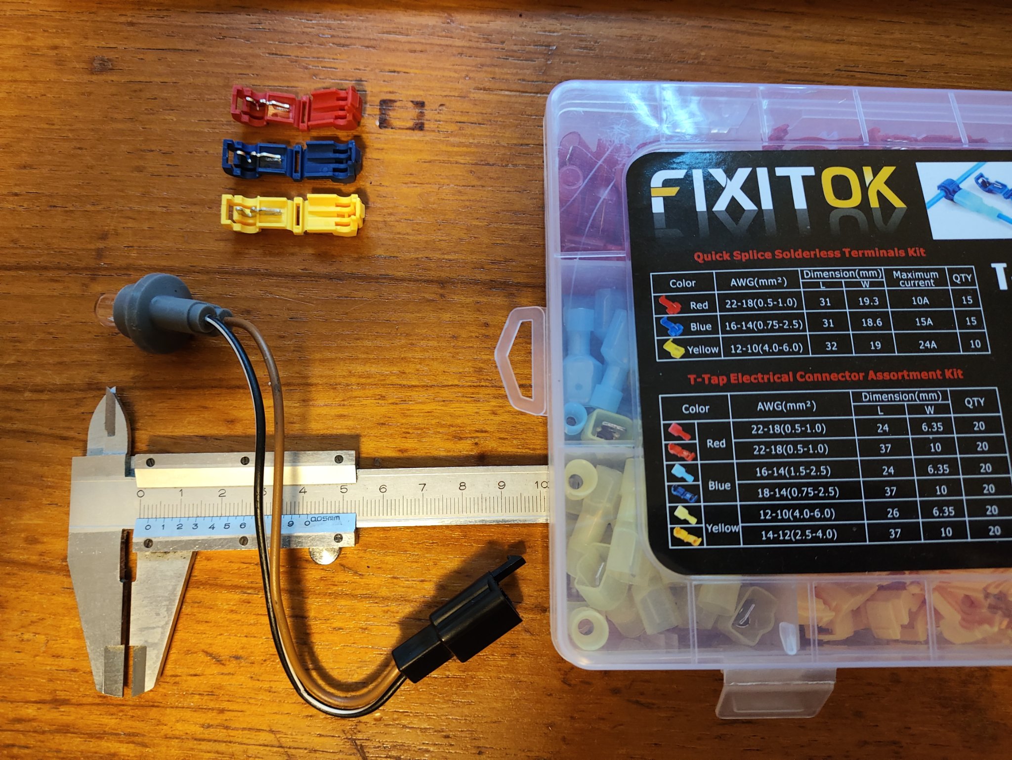

Ich würde gerne eine USB Steckdose mittels Stromdieben am Standlicht anbringen. Allerdings bin ich mir nicht ganz sicher, welche Größe die richtige ist. Ich vermute entweder rot oder blau. Gibt es eine Möglichkeit das herauszufinden? Weil ich kann ja nur den Durchmesser mit Isolierung messen und der beträgt 2,2 mm. Kann man da iwie auf den Leiterdurchmesser schließen? Und ja ich weiß Stromdieben sind nicht optimal. Falls ihr bessere Lösungen für einen Laien wisst gerne her damit, aber meine Werkstatt meinte sie macht das auch immer mit Stromdieben, weil der Kunde den Aufwand sonst nicht zahlen kann.

Salut, vorab, ich weiß es natürlich nicht.
Aber wenn ich das selbst an meiner eigenen machen wollte, dann würde ich leichtherzig den für den kleinsten Leiterquerschnitt nehmen.
Wenn ich das Etikett richtig lese also den roten. Für 0,5 bis 1,0 mm2, maximale Stromstäre 10 A.
Irgendwie kann ich mir nicht vorstellen, dass die Standlichtbirne mit 5 W, also ca 0,5 A von einem dickeren Kabel versorgt wird.

So wie ich die Kabel sehe,sind sie 0,75 mm2!
Somit wären die roten zu empfehlen!
Blau ginge zur Not auch,aber grenzwertig,da ab 0,75 mm2!

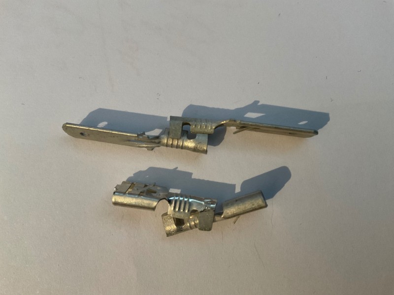

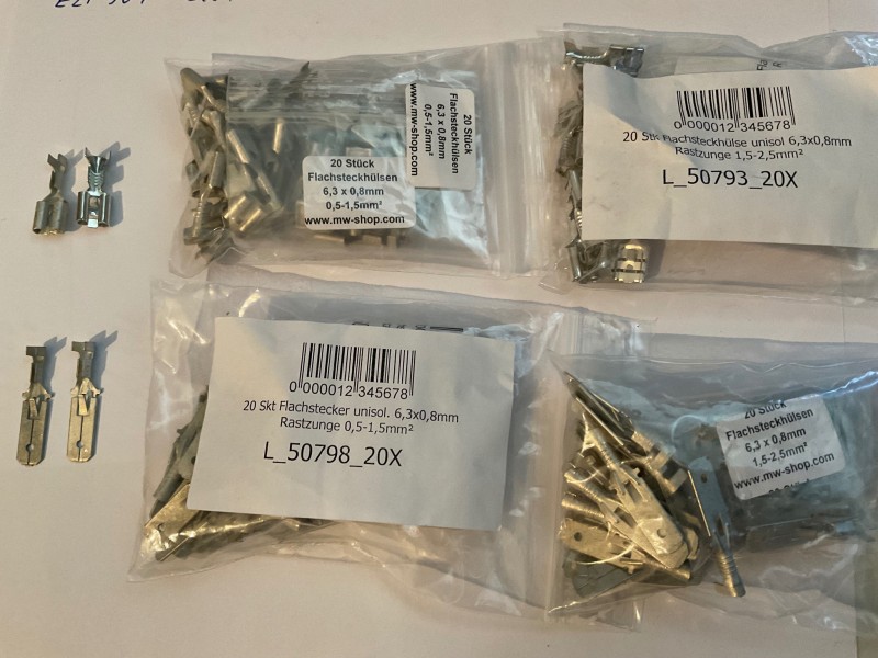

Re: Stromdiebe an Standlicht anbringen

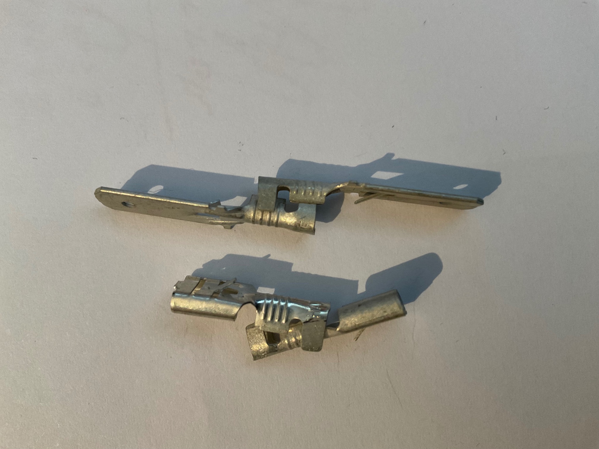

wie Rolf es geschrieben hat sehe ich das auch, deshalb würde ich keine Stromdiebe verwenden sondern am Original Stecker zwei Adern verwenden. Eine für das Licht und eine für die Steckdose. Die Crimpeinsätze für die Stecker gibt es in verschiedenen Querschnitten. Leider sehe ich nicht ob männlich oder weiblich auf deinem Bild daher habe ich hier mal beide auf dem Bild. Ist zwar von einem Regler aber im Prinzip das selbe. Ober links männlich rechts weiblich und am unteren Stecker von 2002er Regler sieht man schön die Feder die den Stecker hält.

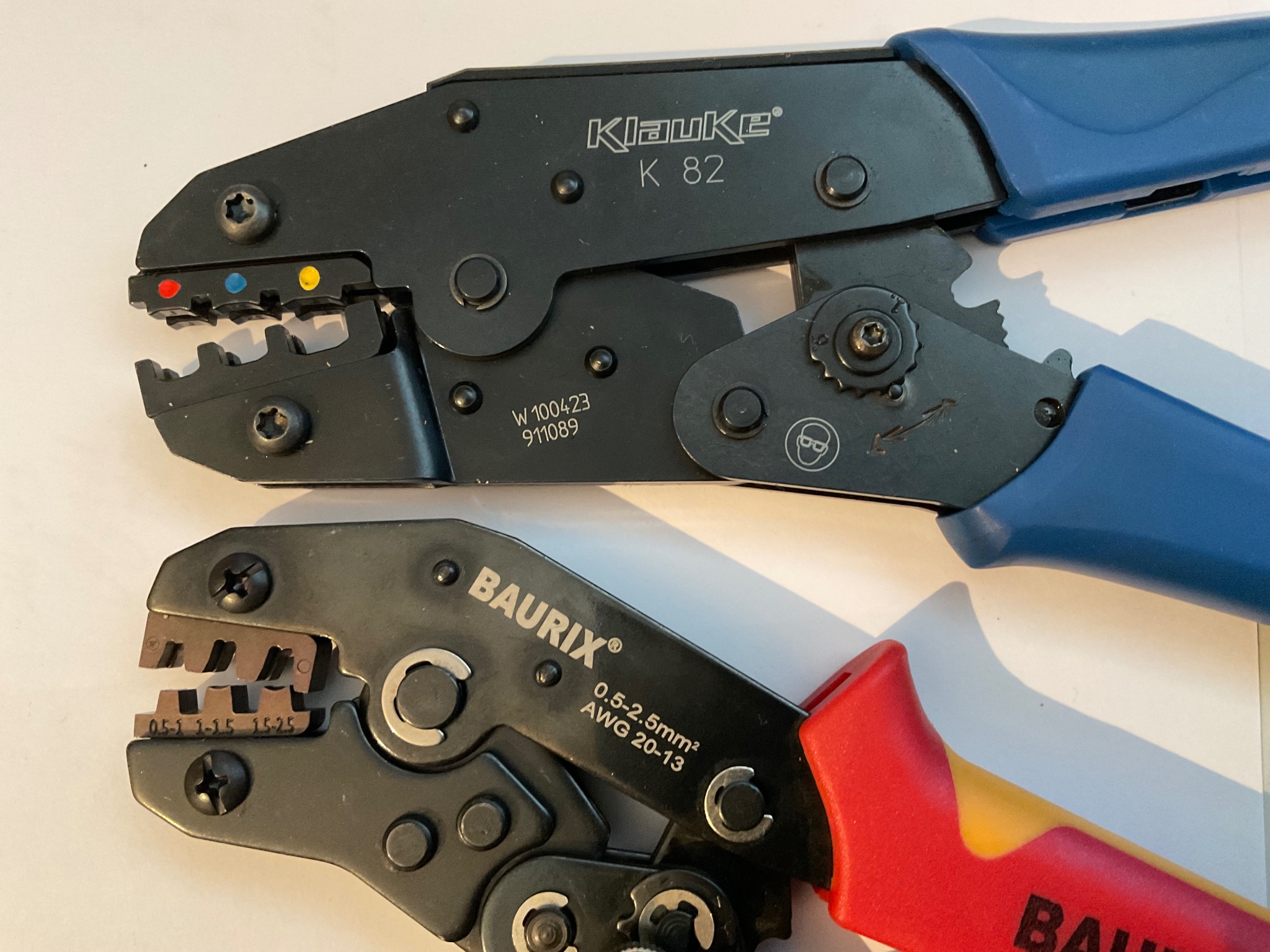

Hier mal die zu verwendete Zange für nichtisolierte Stecker(die untere).
Achtung: Die gute Klauke ist für isolierte Stecker, immer zu erkennen an den Farbpunkten für den Querschnitt, darf hier aber nicht verwendet werden.

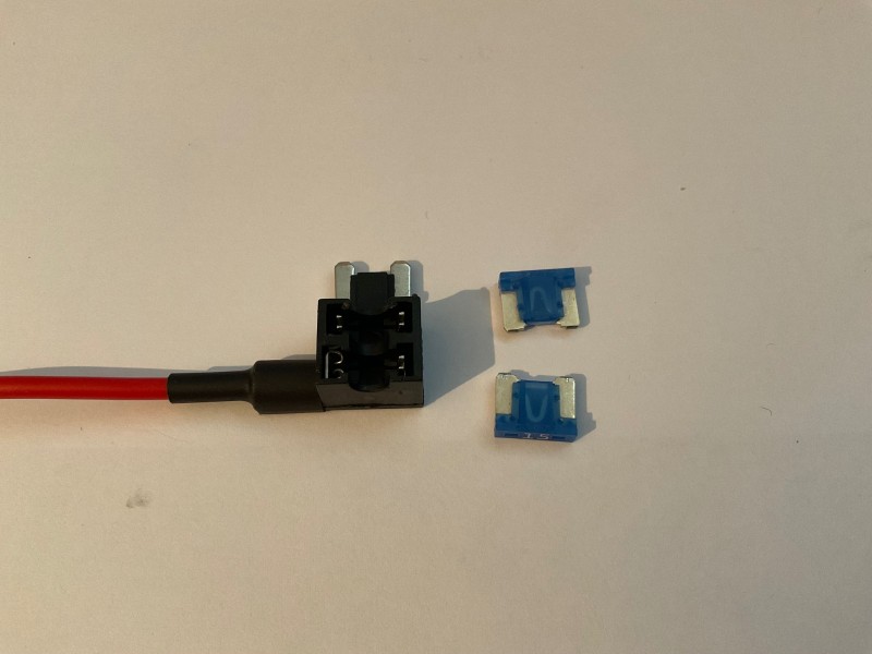

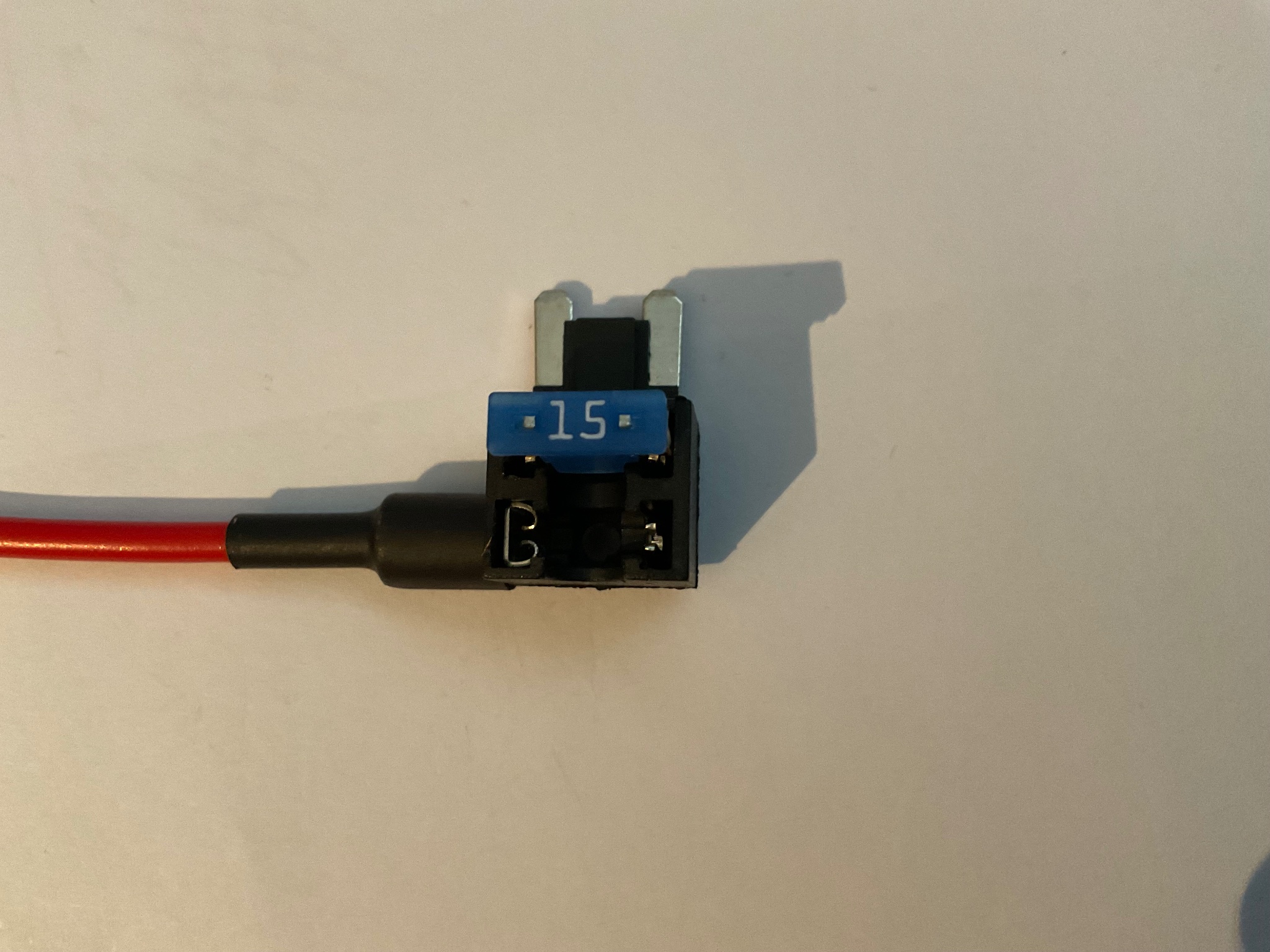

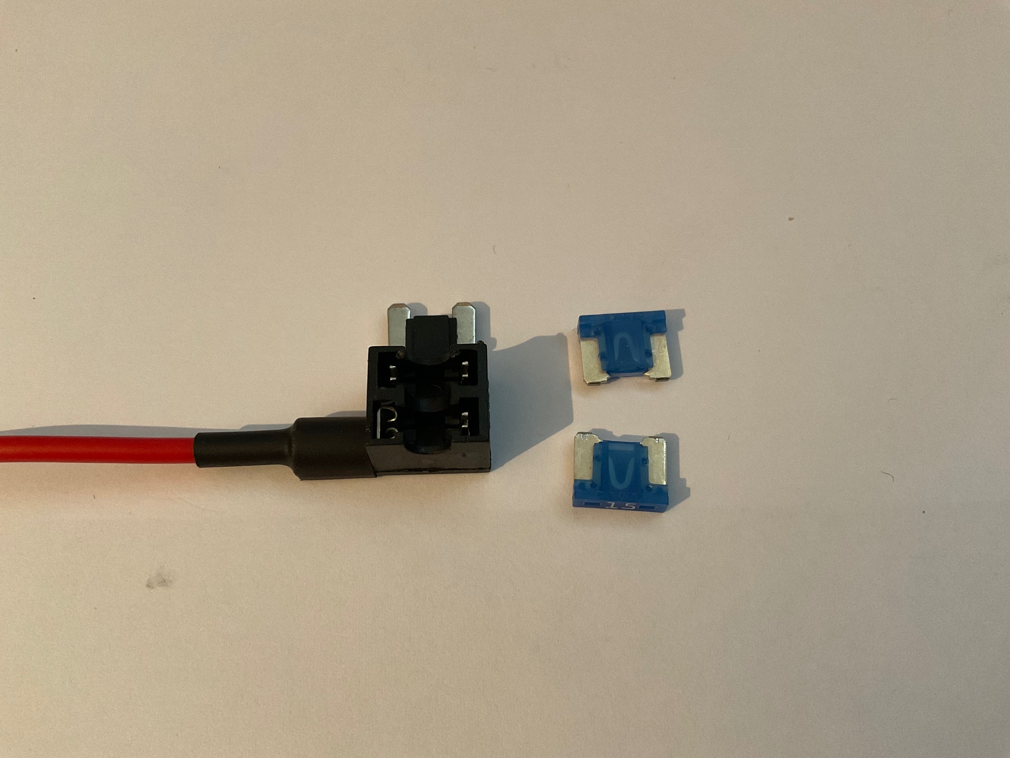

Hier auch noch was, das zu empfehlen ist wenn ich eine Sicherung habe und verdoppeln will. Sicherung wird gezogen und der Verdoppler eingesetzt. Am Kabel habe ich nun einen Abgesicherten Abgang und alter abgesicherter Kreis funktioniert wie gehabt.
"Sicherungsverdoppler" ist pfiffig - habe ich noch nie gesehen. Wenn der Platz dafür reicht, sehr praktische und gute Sache.
Merke ich mir
Merke ich mir
