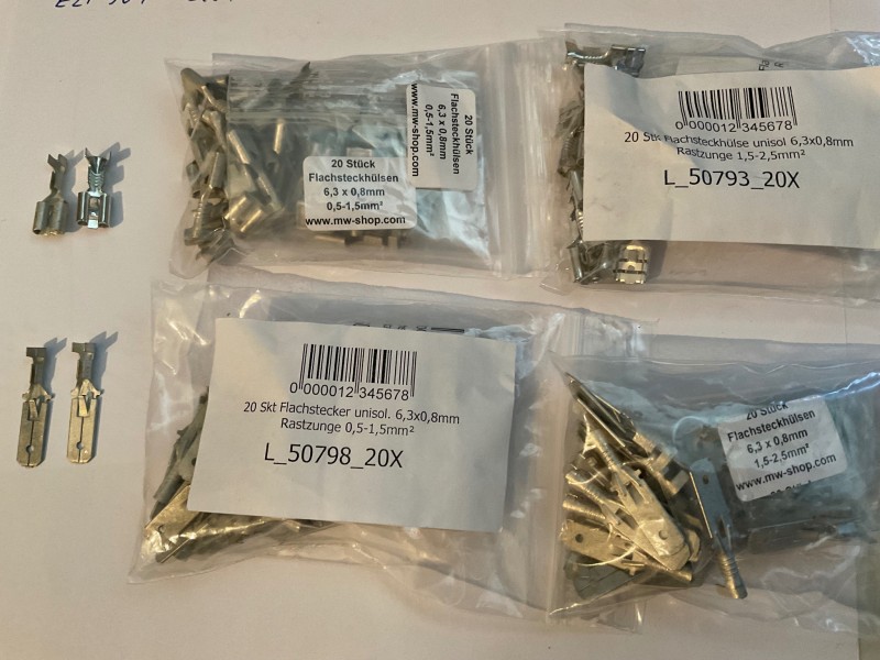

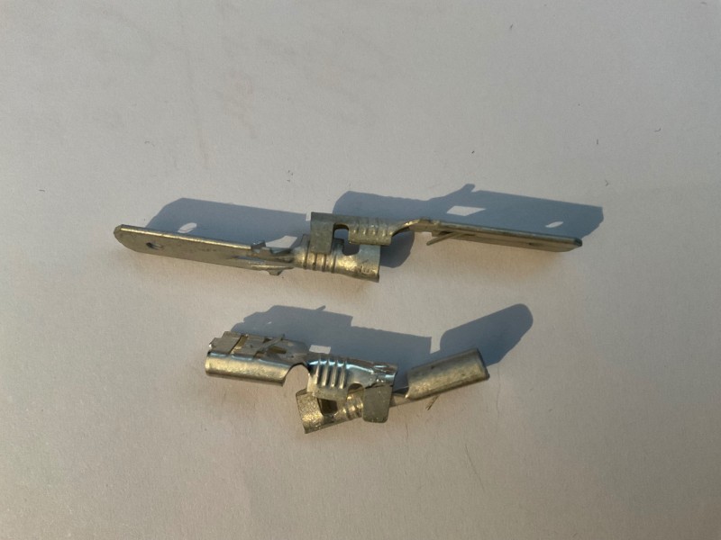

wie Rolf es geschrieben hat sehe ich das auch, deshalb würde ich keine Stromdiebe verwenden sondern am Original Stecker zwei Adern verwenden. Eine für das Licht und eine für die Steckdose. Die Crimpeinsätze für die Stecker gibt es in verschiedenen Querschnitten. Leider sehe ich nicht ob männlich oder weiblich auf deinem Bild daher habe ich hier mal beide auf dem Bild. Ist zwar von einem Regler aber im Prinzip das selbe. Ober links männlich rechts weiblich und am unteren Stecker von 2002er Regler sieht man schön die Feder die den Stecker hält.
Flachstecker männlich/weiblich in klein und gr0ß
Stecher mit Feder zum einrasten im Steckergehäuse

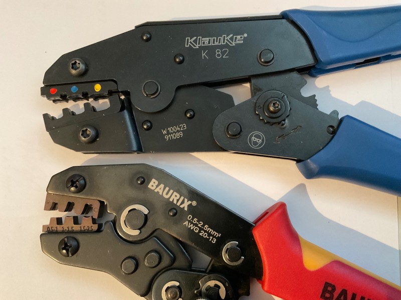

Hier mal die zu verwendete Zange für nichtisolierte Stecker(die untere).
Achtung: Die gute Klauke ist für isolierte Stecker, immer zu erkennen an den Farbpunkten für den Querschnitt, darf hier aber nicht verwendet werden.
Crimpzangen für mit und ohne Isolierung

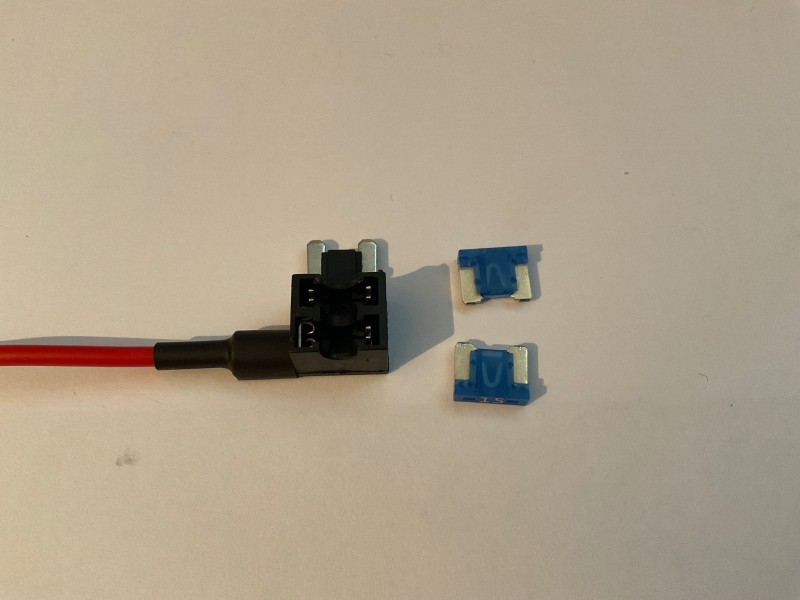

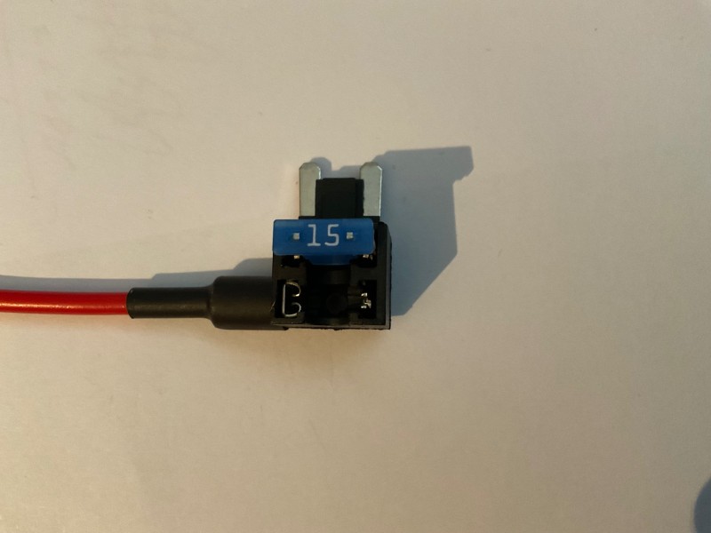

Hier auch noch was, das zu empfehlen ist wenn ich eine Sicherung habe und verdoppeln will. Sicherung wird gezogen und der Verdoppler eingesetzt. Am Kabel habe ich nun einen Abgesicherten Abgang und alter abgesicherter Kreis funktioniert wie gehabt.
Sicherungsverdoppler
Sicherungsverdoppler mit einer Sicherung
Die Edit sagt, dass ich das vielleicht mal in die KB schieben sollte. :mrgreen:
Re: Stromdiebe an Standlicht anbringen
Verfasst: 25.02.2024 12:32
von armin
"Sicherungsverdoppler" ist pfiffig - habe ich noch nie gesehen. Wenn der Platz dafür reicht, sehr praktische und gute Sache.
Merke ich mir :)

  • Es geht auch nicht nur um dieses einfach zu ersetzende Kabel sondern auch das dahin führende Kabel welches vermutlich auch nur für 5-10W dimensioniert wurde. Kann also auch sein, dass dies in einer 1A Sicherung endet und wenn die dann durchbrennt ist es eine schlechte Idee dort einfach eine stärkere Sicherung zu verbauen. Sicherungen sind anhand der Kapazitäten der Kabel dimensioniert (die Sicherung soll schmelzen, nicht das Kabel).
  • Meine Maschine ist auf LED umgerüstet und die Sicherung für Abblendlicht hat also noch Reserven wo man was anschliessen könnte.
  • Ich greife gerne Zündungsplus direkt am Sicherungskasten ab. Allerdings nicht über Sicherungsverdoppler sondern meist nehme ich dafür die Sicherungseinsätze raus und verbinde ein zweites Kabel direkt unten am SIcherungskasten. Mit solchen Verdopplern passen häufig die Abdeckungen nicht mehr auf den Sicherungskasten und die Kabel müssen da auch irgendwo raus. Die Zündungsplus-Sicherungen und Kabelquerschnitte sind meistens überdimensioniert, dass man da durchaus mal extra Last von 50W dran hängen kann.
  • Wer mehr will sollte sich ein Relais verbauen. Also direkt von der Batterie mit ausreichend grossen Querscshnitten zu den Verbrauchern und diese Zuleitung im Bedarf über ein Relais an Zündungsplus schalten damit bei "Zündung aus" dann diese extra Verbraucher aus sind. Ist etwas mehr Aufwand aber dann kann man auch mal 150-200W Verbraucher gefahrlos verkabeln. Bleibt dann nur noch die Frage ob die Lichtmaschine das mitmacht. Da ist dann ggf. die Montage eines Batteriewächters angebracht der diese Verbraucher abklemmt wenn sich die Batterie entlädt.
