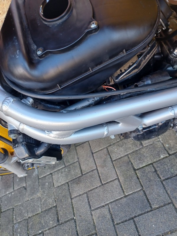

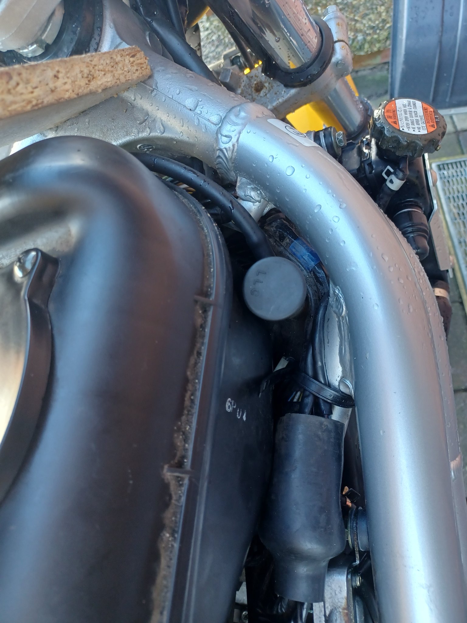

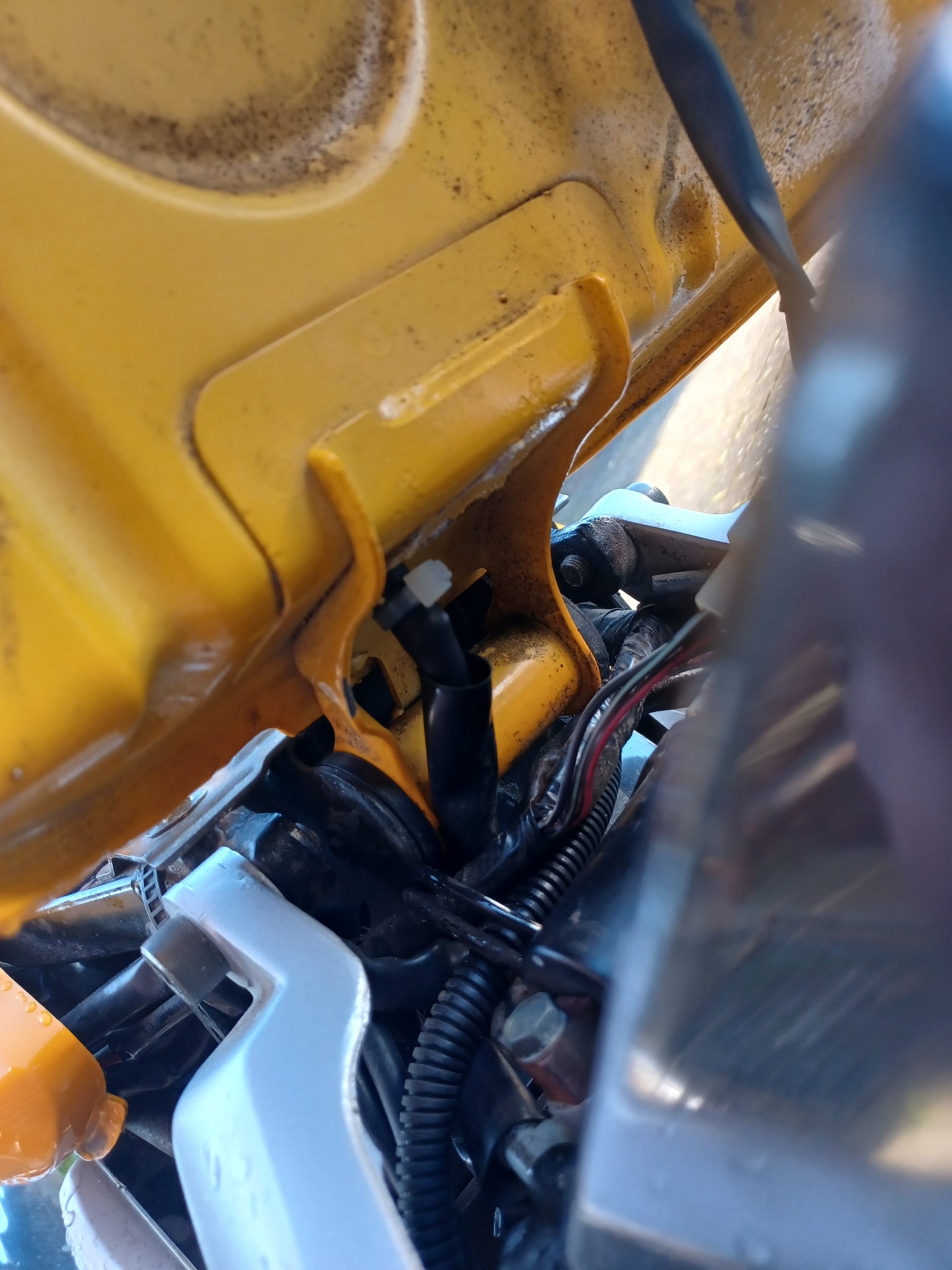

Das ist der besagte Schlauch, aus dem Kraftstoff rausommt
Dieser ist über ein T-Verbinder mit diesemBild
und diesem verbunden
Der letztere geht in eine Rohrleitung, die durch den Tank nach oben geführt ist und unter dem Tankdeckel wieder rausommt

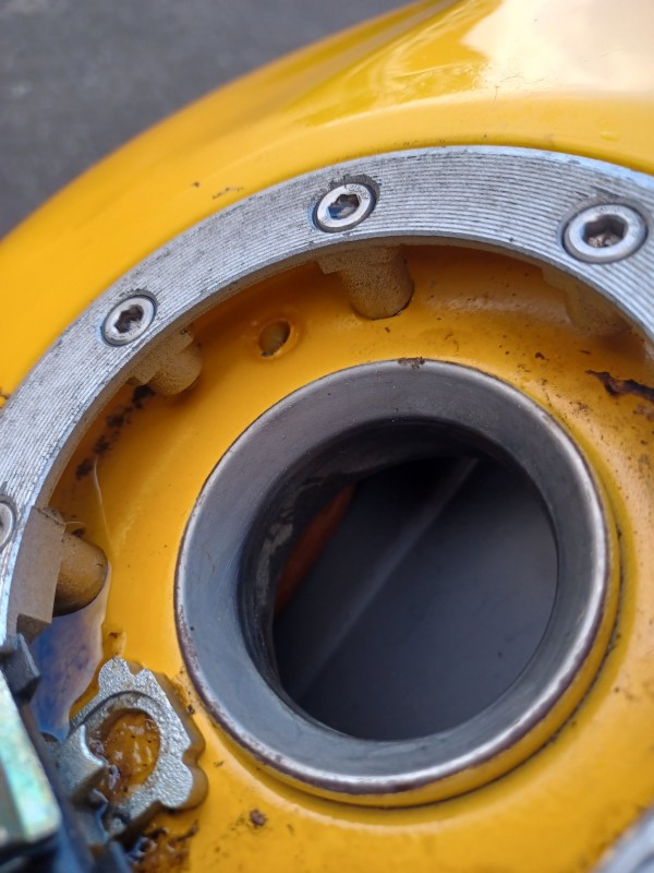

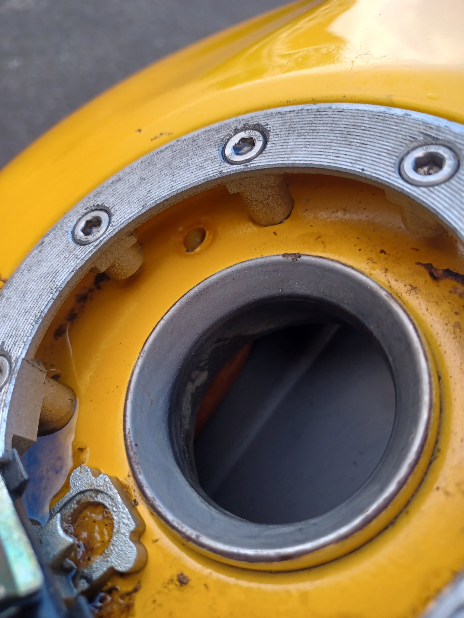

Die Leitung zum Ableiten von Wasser, die obe am Tank (siehe Bild 1) anfängt und durch den Tank verläuft, ist im Tank undicht geworden.
Das erklärt auch, warum aus dem Ablassschlauch für Wasser Benzin ausgetreten ist.
Durch diese Undichtigkeit ist dann Wasser in den Tank gelangt und hat sich ab einem gewissen Level bemerkbar gemacht.
Ich habe die Leitung einfach an beiden Enden des Tanks verschlossen. Das scheint die Lösung gewesen sein.
Denn seit dem startet und läuft die Maschine auch bei Regen wieder, so wie sie soll.
Ob ich das nochmal professionell reparieren lasse, damit sich unter dem Tankdeckel kein Wasser mehr sammelt und dort stehen bleibt, was ja die Aufgabe der Leitung wäre, muss ich nochmal schauen. Das hängt von Kosten und Nutzen ab.
