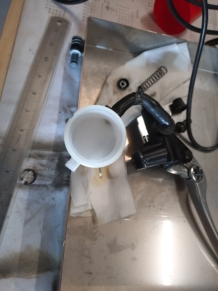

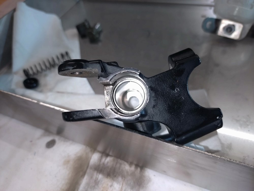

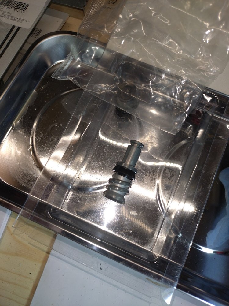

So gestern habe ich zumindest erst mal die Bremspumpe revidiert und auch einige Bilder gemacht.
Also bei der Pumpe wahr es zumindest am Druckkolben allerhöchst zeit.
01: alter Druckkolben
02: neuer Druckkolben
Nur leider lag in dem Revisionskit ein zu kleiner Sprengring bei so das ich den alten reinigen musste und wieder verwenden.
Alle anderen Teile haben gepasst die Feder der Deckel auf der Feder der Druckkolben alles wahr passen und hatte genau die selben Abmaße,
nur halt der Sprengring der der den Druckkolben hällt wahr statt 19,5 mm nur 18,3mm.
10: Sprengring original
11: Sprengring klein
Und hier dann wieder das zusammenzetzen
03: Gereinigte Bremspumpe
04: Feder mit Dichtungsdeckel einsetzen
05: Druckkolben auf die Feder
06: Sprengring wieder eingesetzt
07: wieder zusammengabut
08: Bremspumpe zusammengabaut
09: Alles zusammgebaut mit geputzen Behälter
12: alte Bremsflüssigkeit
Anschließend habe ich das System von unten wieder befüllt so das ich die Alte Bremsflüssigkeit die im Sattel und in den Leitungen noch wahr nach oben in den Vorratsbehälter gedrückt und da abgesaugt.
Ich habe mich jetzt erstmal dazu entschieden die Sättel erst im Winter zu revidieren, oder ich finde im Markt mal 2 gebrauchte Sättel die ich dann in ruhe sauber mache und dann tausche.
Vom tausch der Flüssigkeit habe ich keine Bilder mehr gemacht da da jeder seine eigene Methode hat und es hier schon mehrfach beschrieben und bebildert wurde.
