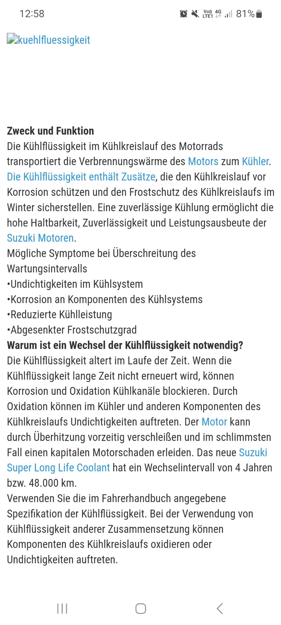

Nordisch81
Beiträge: 625
Registriert: 20.05.2016 16:53
Wohnort: Bei Zürich, Schweiz
Re: Kühlflüssigkeit noch gut?
Beitrag von Nordisch81 » 17.04.2024 13:03
Ropa75 hat geschrieben:
17.04.2024 12:19
Erst testen mit einem Testgerät.
Wenn die Kühlflüssigkeit noch gut ist und du sie nicht komplett erneuern willst, solltest du in einem Meßbecher eine Mischung aus Kühlflüssigkeit und Wasser (darf, aber muss nicht destilliert sein) ansetzen und damit auffüllen.
Rolf
Rolf...
Wie von Vorrednern erwähnt dient die Flüssigkeit nicht nur dem Frostschutz....und das kann man halt nicht messen sondern sollte deshalb nach Intervall getauscht werden.
