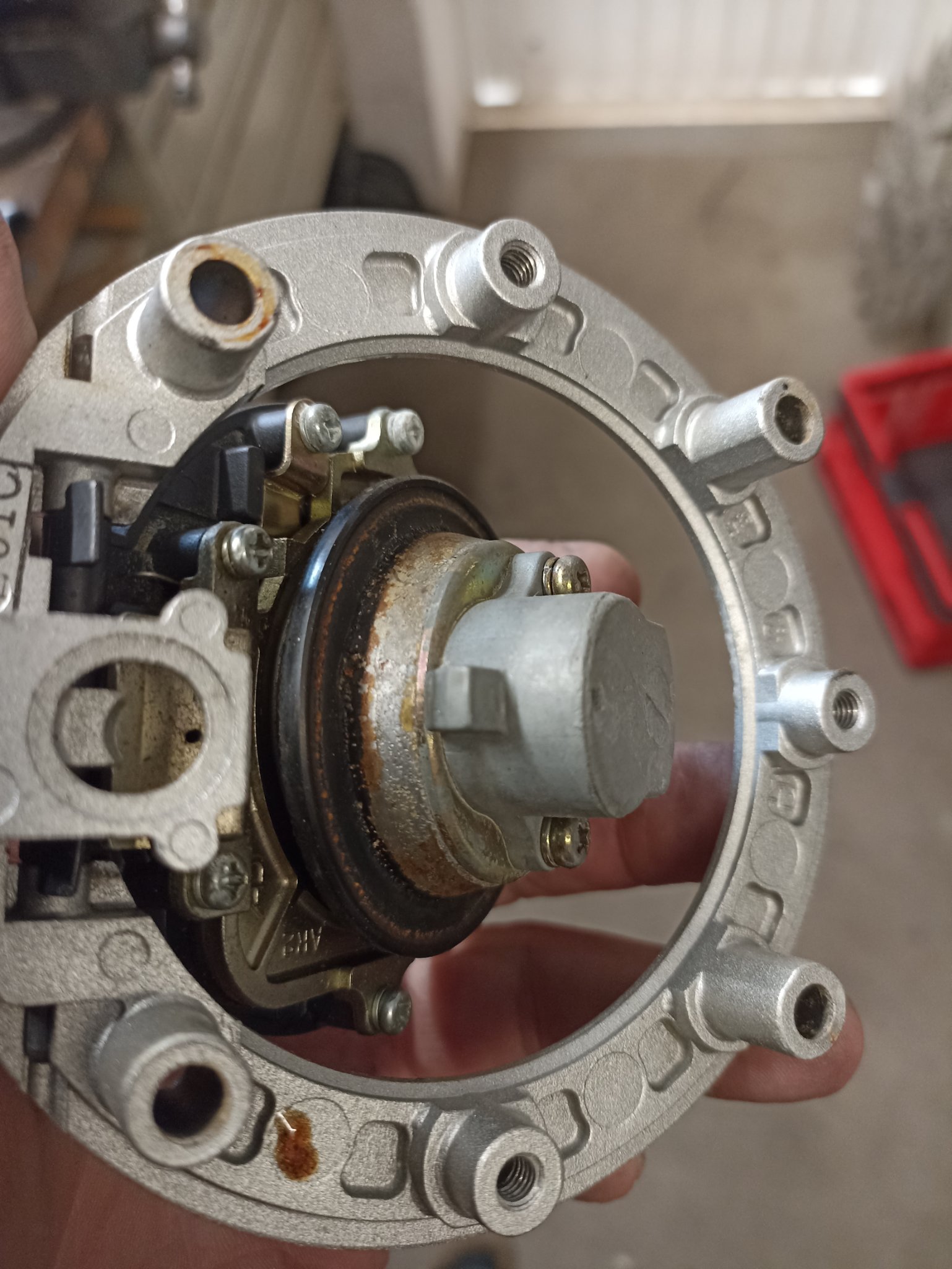

Servus,
an meiner SV650s av (knubbel) würde ich gerne die Schrauben vom Tankdeckel tauschen.
Sind eloxierte Schrauben drin die durch Witterung schon ziemlich gelitten haben deshalb würde ich die gerne erneuern.
Bin jedoch im Internet bisher nicht wirklich fündig geworden welche Schrauben da genau rein müssen.
Kann mir da jemand weiterhelfen?
Lg
Niklas

Also einfache M5x20?

Du brauchst die Schrauben doch nur rausdrehen und mit dem Messschieber vermessen. Dann hast du die Größe.
Ja. Einfach eine Zylinderkopfschraube nach Din 912 bzw. ISO 4762.

Von den "7" Schrauben sind aber nur 4 zur Befestigung des Deckels da, die anderen sind kürzer und "Fake"

Also 4 Stück M5x20 und die 3 Fake reichen M5x10. Habe eben extra noch geschaut bei meinem Ersatzdeckel
Die auf NO, SO, NW und SW sind die "echten" die anderen 3 kannst du später rausdrehen, der Deckel geht nur ab wenn er "auf" ist

ronayers.com gibt nur eine Größe an 5x20.
Müssen die Fake Schrauben kürzer sein oder können sie kürzer sein.
Keine Ahnung, bei Ronayers stehen aber auch nur die 4 in der Stückliste die zum befestigen da sind, die anderen werden wahrscheinlich schon mit dem Deckel geliefert.
Meine Erinnerung ist aber auch das die 3 Fake Schrauben keine Beschriftung haben, also keine Festigkeit angegeben ist. Weil es ja auch nicht nötig ist.
Siehe z.B. da sind die 3 schon drin:
https://www.cmsnl.com/products/cap-set- ... 420033871/
Meine bei meiner VX800 war es ähnlich, aber da waren die Fake nur mit ner Klammer befestigt, hier ist ja schon spitze das man nicht 100mal versucht zu drehen ohne sie rauszubekommen
Hier ein alter Suzuki Deckel mit geklammerten Fake Schrauben (Bild3) https://www.hahn66.de/TANKDECKEL-SUZUKI ... 0-Bj-00-03
