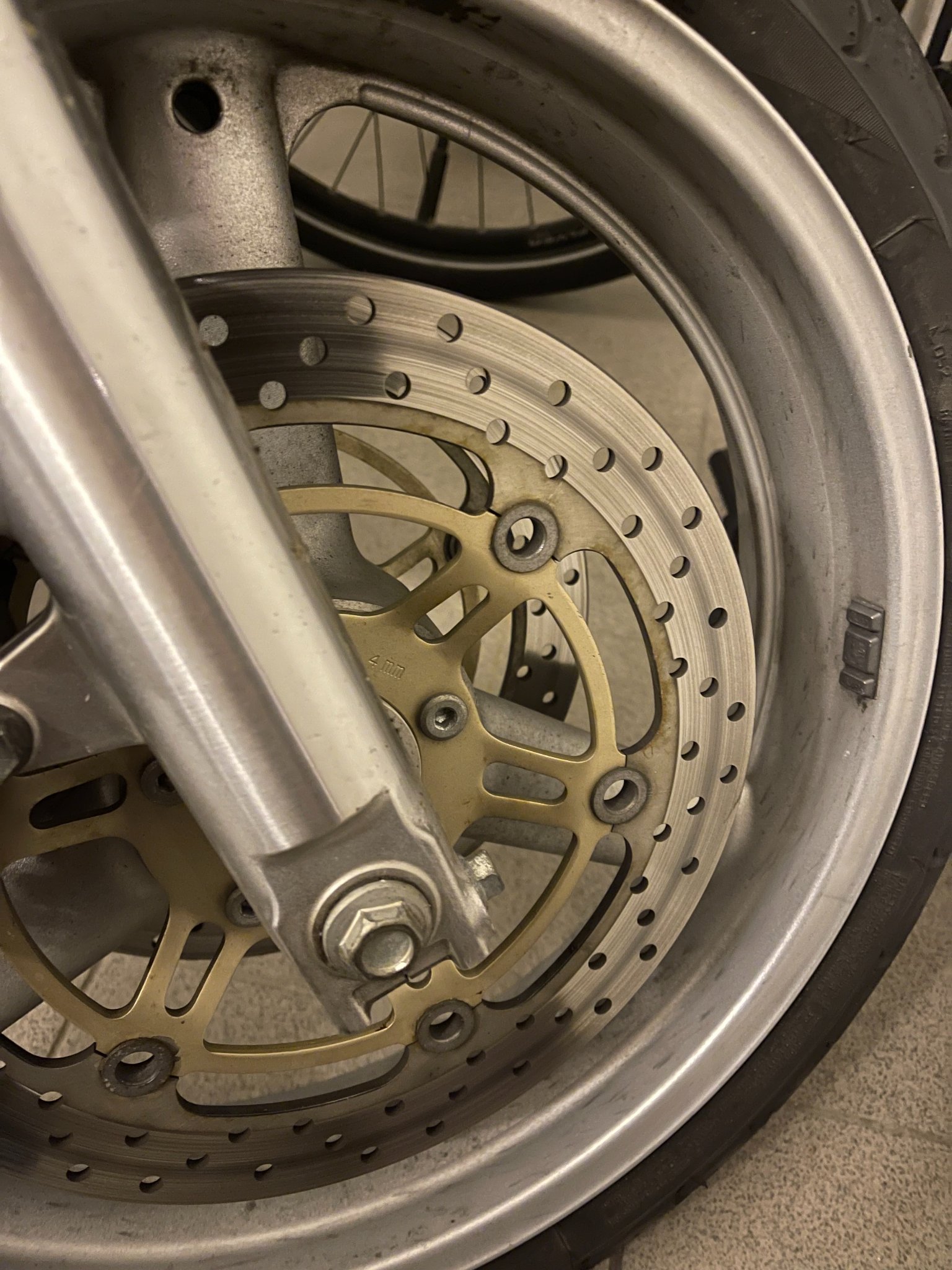

habe neue Bremsbeläge montiert und auch gut einfahren, mittlerweile ca. 300 km.
Allerdings scheinen die Beläge nur in der Mitte Kontakt zur Scheibe haben, siehe Anhang.
Weiß jmd., ob das normal ist oder ob ich eventuell irgendwas falsch gemacht habe?
Habe auch die Bremsflüssigkeit getauscht, der Druckpunkt ist traumhaft, allerdings ist die Bremswirkung etwas schlechter als mit den alten Belägen.
Die neuen sind Brembo Carbon Keramik Road mit Zulassung und allem.
Außerdem "knackt" die Bremse, wenn ich im Stand relativ dolle die Bremse drücke.
Falls es Ideen oder Einwände gibt, ich freue mich auf Feedback.

Hmm... So wie ich das sehe sind Scheiben EBC.
Warum dann nicht EBC Goldstuff verwenden.
Hab die Kombination auf meiner Kilo, traumhaft
Knacken könnte von den Ringen der schwimmenden Lagerung der Scheiben kommen.

Ne das sind original Knubbel Scheiben.
Das Knacken kommt von den Bremssätteln. Die Schwimmsattel haben ab Werk viel Spiel, das Knacken ist quasi "normal" ist dir vorher nicht aufgefallen weil sonst normalerweise keiner im Stand an der Bremse rumreisst.
Hört man auch wenn man nen Bordstein runter fährt.
Das Tragbild sehe ich anders, in der Mitte trägts noch nicht, aber 80% aussen und innen bereits, braucht noch bisschen bis 100% trägt.
Kannst du aber kontrollieren wenn du nen Strich mitm Edding auf die Scheibe machst. Dann siehst wo er "verwischt"

Ah, ok. Bei der großen sind die Scheiben innen schwarz.

bikerbob hat geschrieben:
21.10.2024 22:07
viewtopic.php?t=40080&start=405#p10218669
Bei der kleinen nur 99-02 "gold" und gekröpft, danach schwarz und flach
