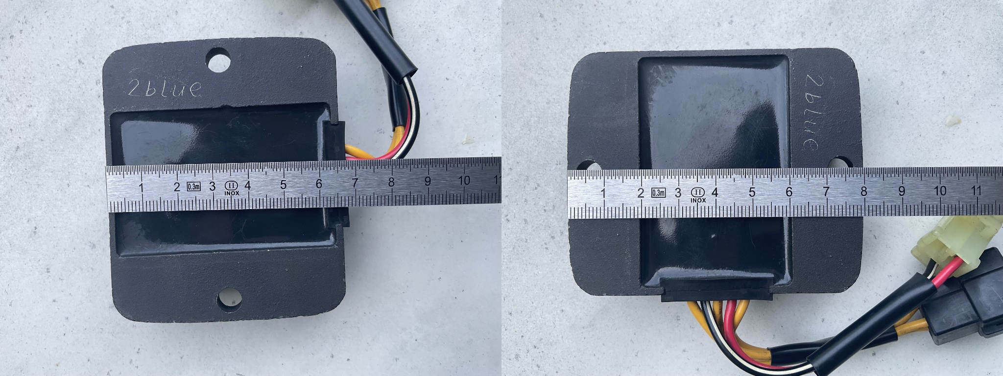

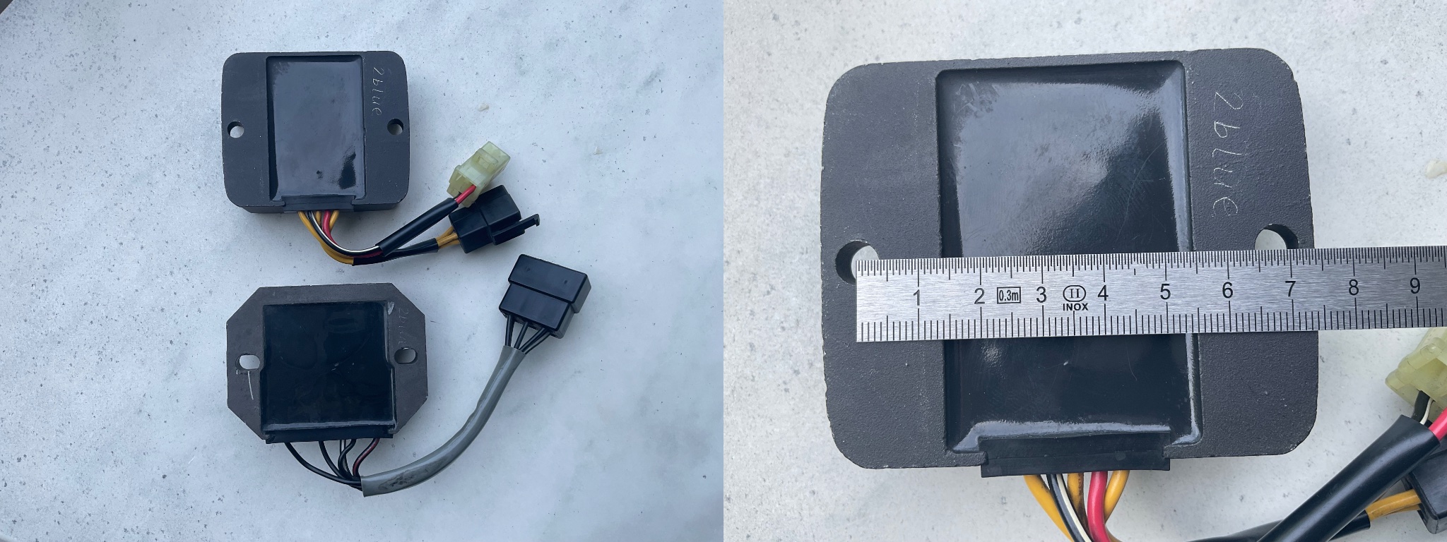

Die Größe ist etwas anders als bei den SV Regler, habe das mal bei meinen noch rumliegenden gemessen.
Soweit ich das noch in Erinnerung habe ist deine SV keine von 2002 dann wäre es der obere Regler mit den zwei Steckern.
Der Lochabstand sollte passen, die Größe stimmt nicht und muss geprüft werden ob der Regler nicht an der Seitenverkleidung anliegt.
