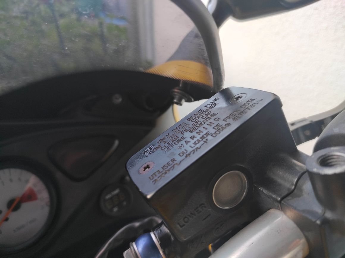

Meine Knubbel hat einen Superbikelenker, als HBZ habe ich einen mit integriertem Bremsflüssigkeitsbehälter, nicht den mit Urinbecher.
Je nachdem wie man den Lenker verstellt und wie man den Bremshebel haben möchte kollidiert das Eck des Behälters mit der Scheibe, daher habe ich vor einiger Zeit schonmal einen HBZ mit Urinbecher besorgt, da sollte das Problem nicht auftreten.
Wo / wie habt Ihr den Urinbecher befestigt? Am Originalstummel wäre ja ein Gewinde dafür vorhanden, das fehlt natürlich bei mir.
Ich könnte jetzt einfach nen entsprechenden Winkel nehmen und das Ding damit dranspaxen, mit dem Alter wachsen aber auch die optischen Ansprüche ans Mopped und vielleicht gibts ja was zu kaufen das gut aussieht und nicht allzu teuer ist.

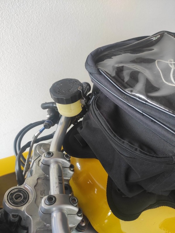

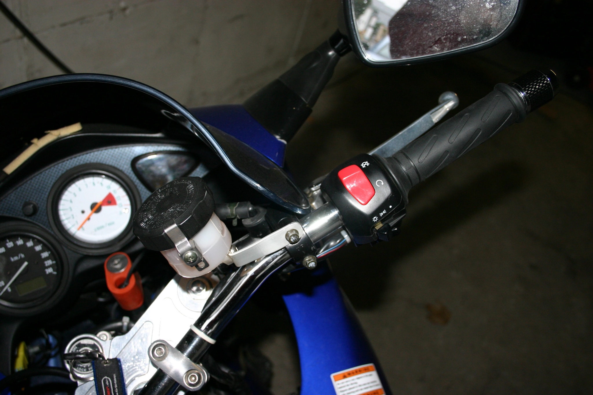

Ich habe meine SV ja schon so gekauft, aber ich glaube das Teil war beim SBK-Kit mit dabei. Der Halter ist unter die obere Befestigungsschraube des Bremshebels montiert. Bei Gelegenheit mache ich noch ein Detailfoto.
https://www.svrider.de/Homepage/Skripte ... &version=0

Hallo Jockel,

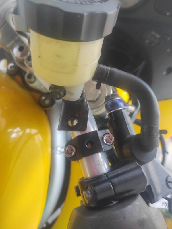

das ist mein Provisorium das aber seit dem Umbau noch nicht durch was schöneres ersetzt wurde.

Sieht doch ganz gut aus.
Diese integrierten Dinger sind auch echt doof. An meiner VFR sind ja auch welche. Wenn man die Hebel passen einstellt, stehen sie schief.

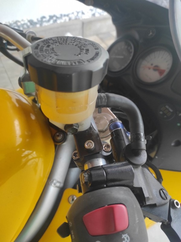

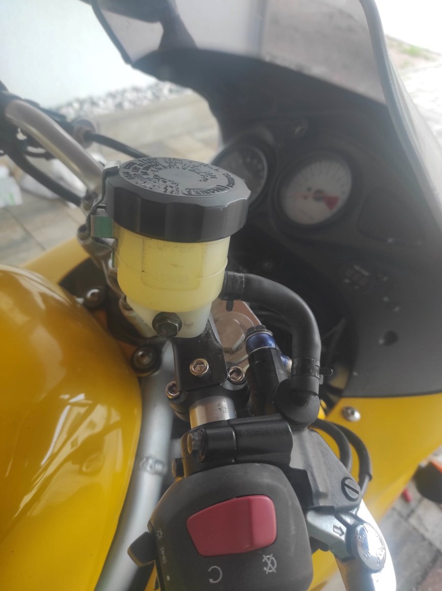

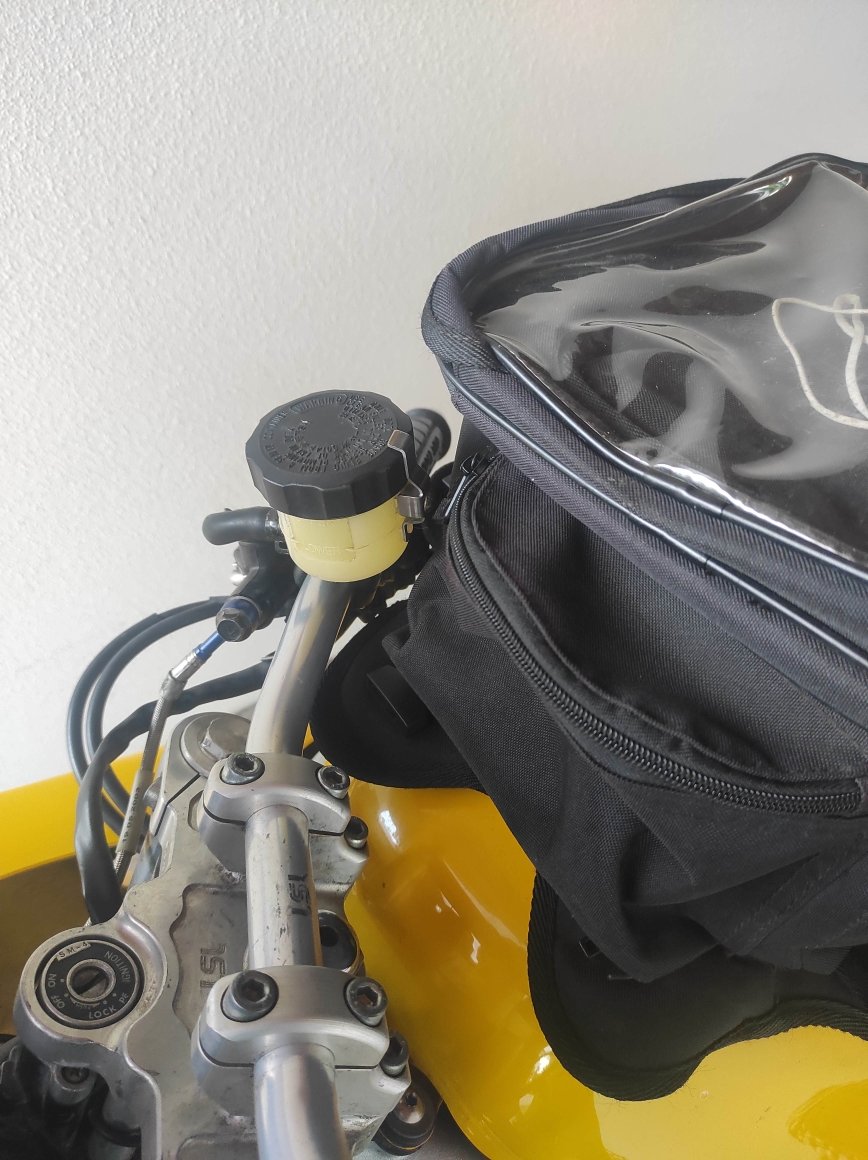

Heut hab ich mal Zeit (und Lust) gehabt den anderen HBZ zu montieren.
Ich hab vor ein ppar Wochen schon was auf Amazon gekauft und probiert ob es passt als es angekommen war.
https://www.amazon.de/dp/B0CHYPC12P?ref ... asin_title
Also hab ich heute den Deckel des alten HBZ entfernt, die Bremssättel gelöst und die Beläge raus genommen, die Kolben so weit raus gepumpt bis nur noch ein Rest Bremsflüssigkeit im Behälter war.
Dann die Bremsleitung am HBZ abgeschraubt, den HBZ entfernt und den neuen HBZ drangeschraubt, dann daran die Bremsleitung.
Dann hab ich die Bremskolben zurück gedrückt, die zurückströmende Bremsflüssigkeit hat hoffentlich alle Luft mitgenommen, die bei der Aktion ins System gelangt ist; Zumindest kamen erst im Vorratsbehälter ein paar Bläschen, dann kam es blasenfrei.
Behälter montiert, probiert wie es mit dem Tankrucksack geht...passt.
Beläge wieder rein, Bremszangen montiert, gepumpt, Druckpunkt fühlt sich gut an, wie gut er ist wird die Probefahrt zeigen, dafür hab ich jetzt keine Zeit mehr, außerdem fahre ich ungern wenn ich schon ein Bier getrunken habe.
Beim Kolben Rausdrücken ist mir aufgefallen, wie ungleichmäßig die Kolben kommen, die Aktion letztens hat also nicht viel gebracht, ich werd wohl doch in Bremssattelüberholsätze investieren müssen.
Zum Schluß noch alles schön ausgerichtet und entsprechend festgezogen, dann den Bremshebel gegen meinen bisherigen klappbaren getauscht und probiert ob der Bremslichtschalter funktioniert, er tut.

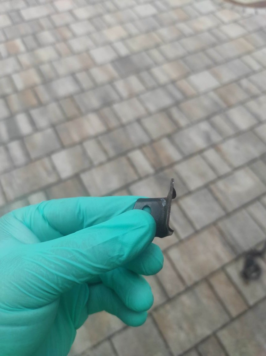

Um den original Haltewinkel montieren zu können musste ich ihn an einer Stelle "geradebiegen", im Bild unten geht original die obere Kante auch nach rechts. Außerdem habe ich den Winkel etwas enger gebogen.
ciao, Jockel

Probefahrt gestern unauffällig, funktioniert.

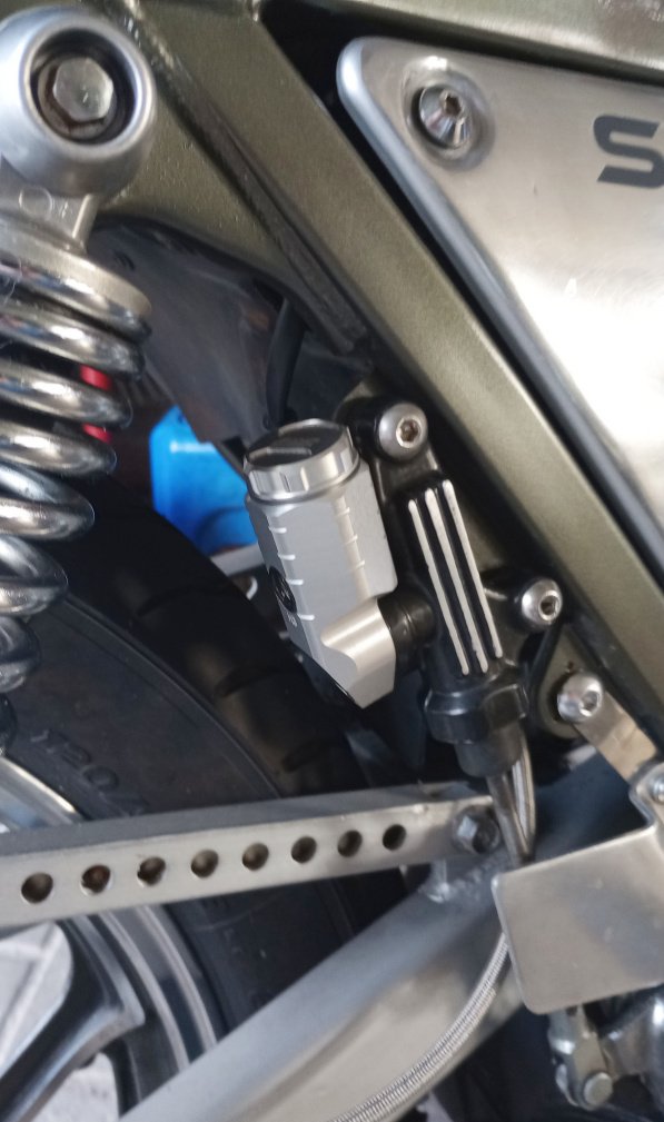

So isses! Deswegen habe ich auch keine ABE für den hinteren Bremsflüssigkeitsbehälter meiner 1988er SRX 600. Serienmäßig war ein Plastiktopf unter der Sitzbank verbaut mit einem langen Schlauch zur Bremspumpe und ein mechanischer Bremslichtschalter statt jetzt eines hydraulischen.
Re: Befestigung Bremsflüssigkeitsbehälter bei Superbikelenker
Was genau für ein Behälter ist das?
