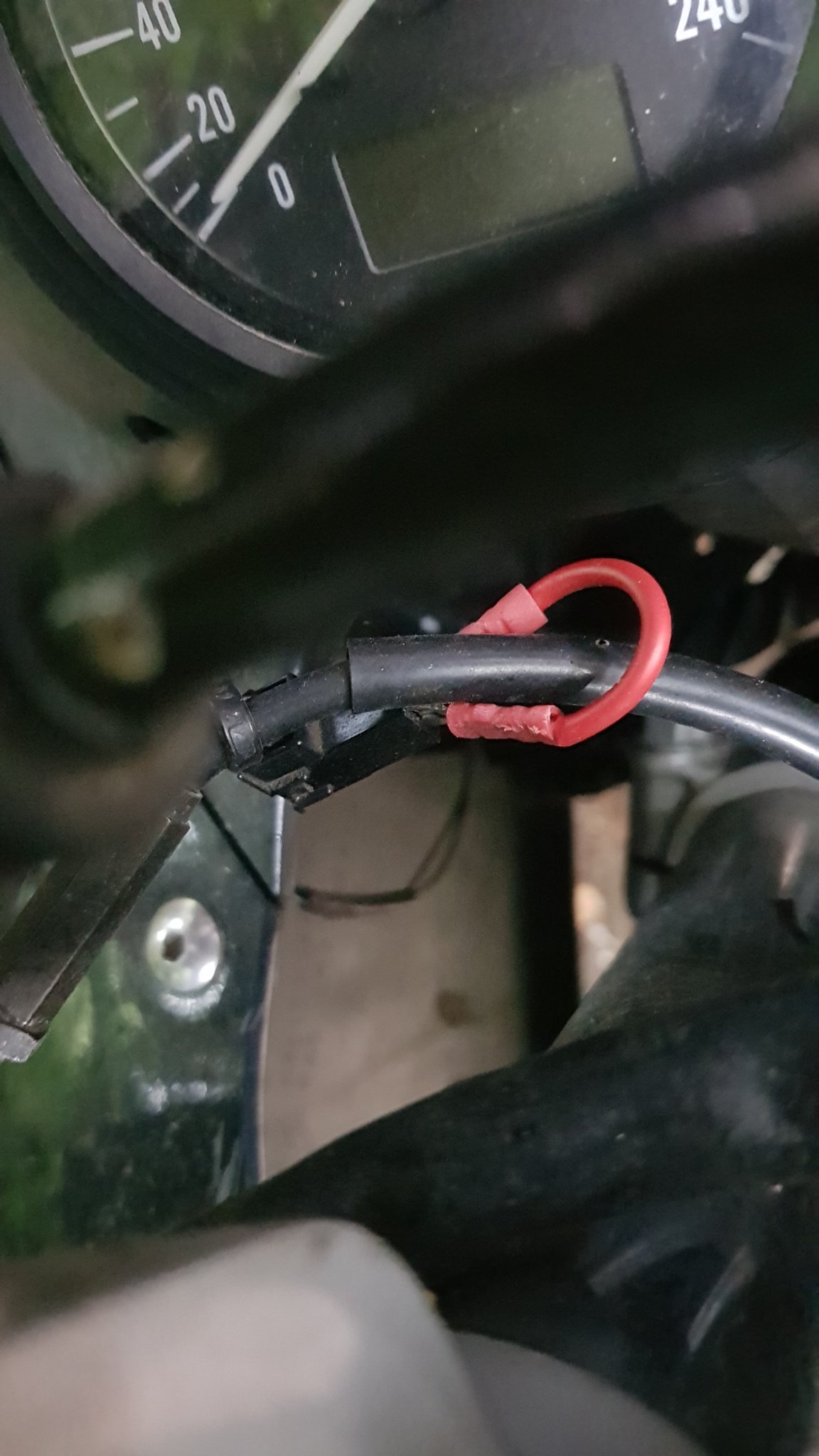

"Lösung":
Kabel das zum Schalter führt überbrücken - brauchst dann auch die Kupplung zum Starten nicht mehr ziehen.
Dann aber immer schön aufpassen dass kein Gang eingelegt ist.

Das habe ich auch und weil der Kupplungsschalter nicht in allen Positionen betätigt wird habe ich ihn überbrückt.

Hab gelesen das die Einspritzer dann mehr Sprit bekommt .. weißt du da was drüber ?

Stimmt da gibt es auf YouTube ein Video vom einem Ami der das mit einem Oszilloskop gemessen hat. Da sieht man schön, dass sich die Einspritzzeit verlängert.
Hier das Video
2blue hat geschrieben:
31.01.2024 1:01
Hallo Bernd,
habe den Beitrag „How To: Clutch Switch Affect on Fuel Injector Pulse Width, (video)“ auf svrider.com gefunden.
Im Video hier ab 3:30 zu sehen.
Die EDIT sagt: Der sw/ge Draht geht nicht nur ans Starterrelais sondern auch in die ECM
Zuletzt geändert von 2blue am 21.08.2025 21:04, insgesamt 2-mal geändert.

Schau mal ob du bei der Montage die "richtige" Nut nimmst. Manche Hebel haben das so grob da unten das da 2 Nuten sind und man da genau drauf achten muss.
Hast du das Problem mit dem original Hebel auch gehabt?
