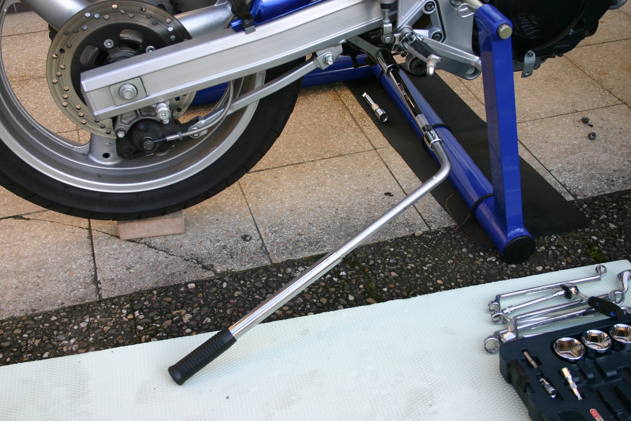

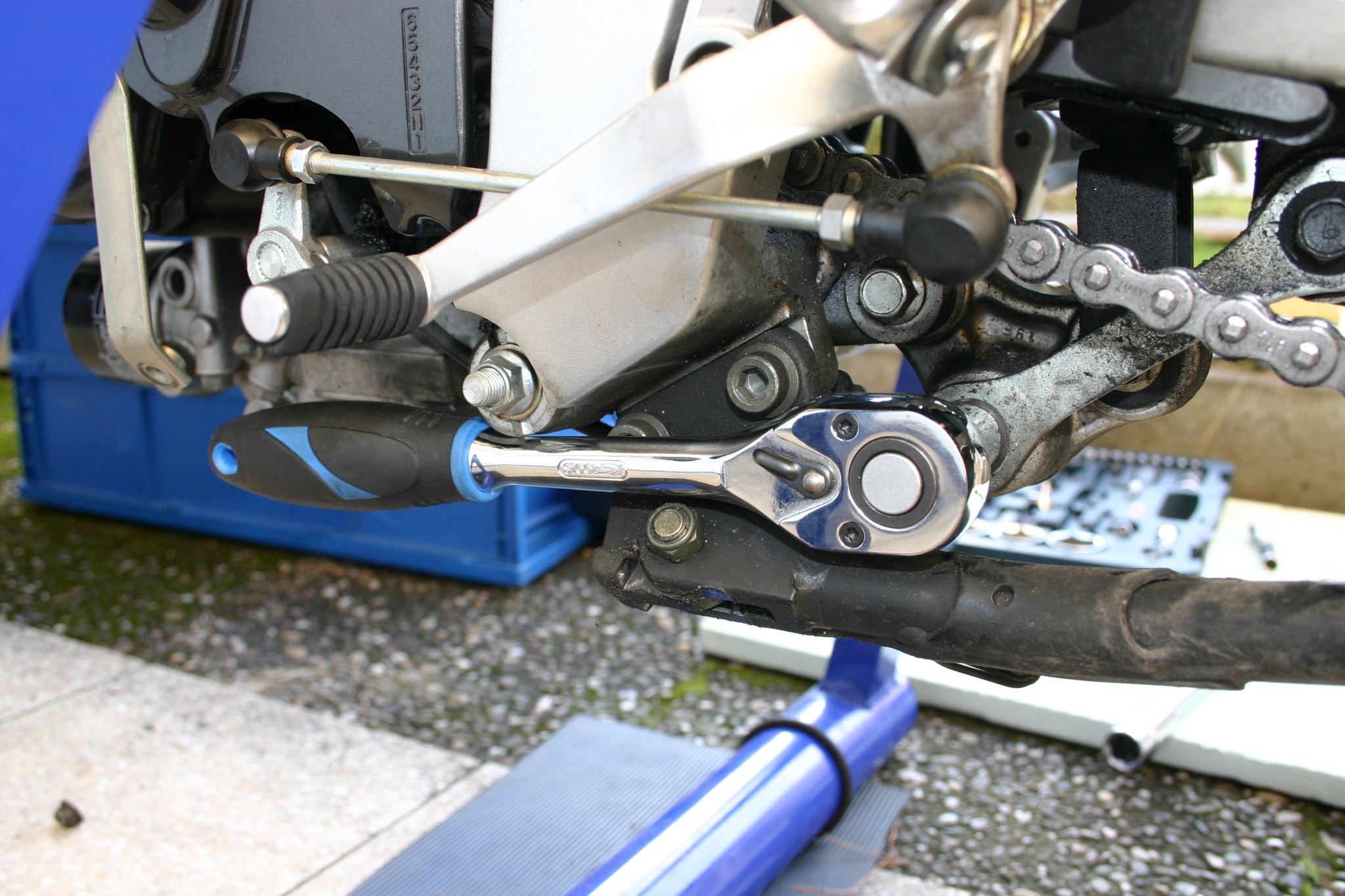

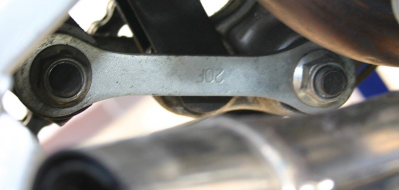

Ich habe eine SUZUKI SV 1000 S K4 WVBS und habe es so gemacht, wie hier dargestellt. Das kannst du vielleicht auch für deine SUZUKI SV 650 S AV als ANHALT verwenden.
Dumm war hier, dass die die untere Schraube ab Werk von der "falschen" Seite her eingebaut ist. Daher müsste man eigentlich den Auspuffkrümmer entfernen. Wie man sieht, geht es aber auch so. Beim Einbau des neuen Federbeins habe ich dann die untere Schraube von rechts montiert.
Für die Operation habe ich WERNERS STÄNDER verwendet. Damit ist die Hinterradschwinge frei beweglich und alles ist gut zugänglich.

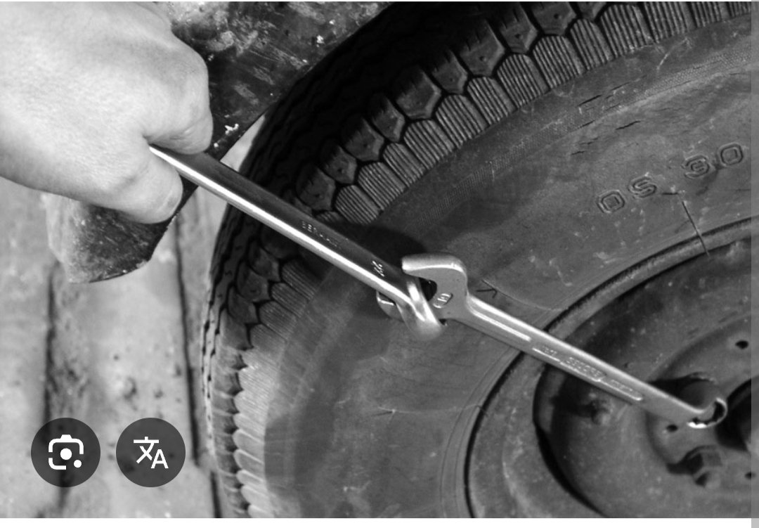

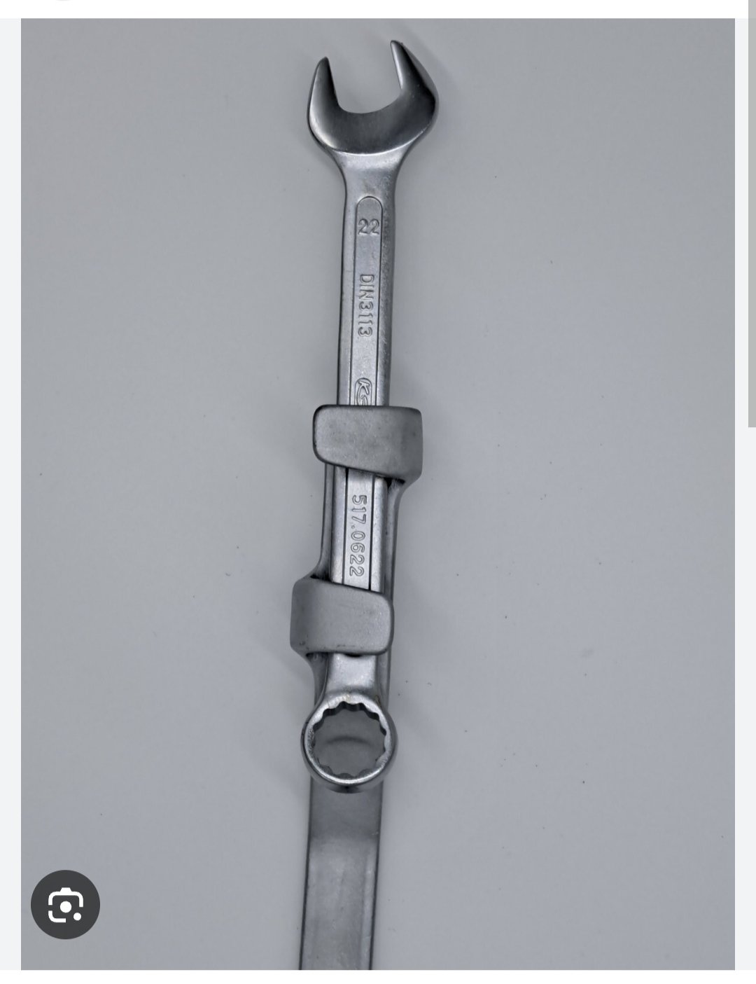

Es gibt auch spezielle Hebel um Ringschlüssel zu verlängern.
Nicht den Maulschlüssel ansetzen, damit vergnaddelst du nur die Mutter
