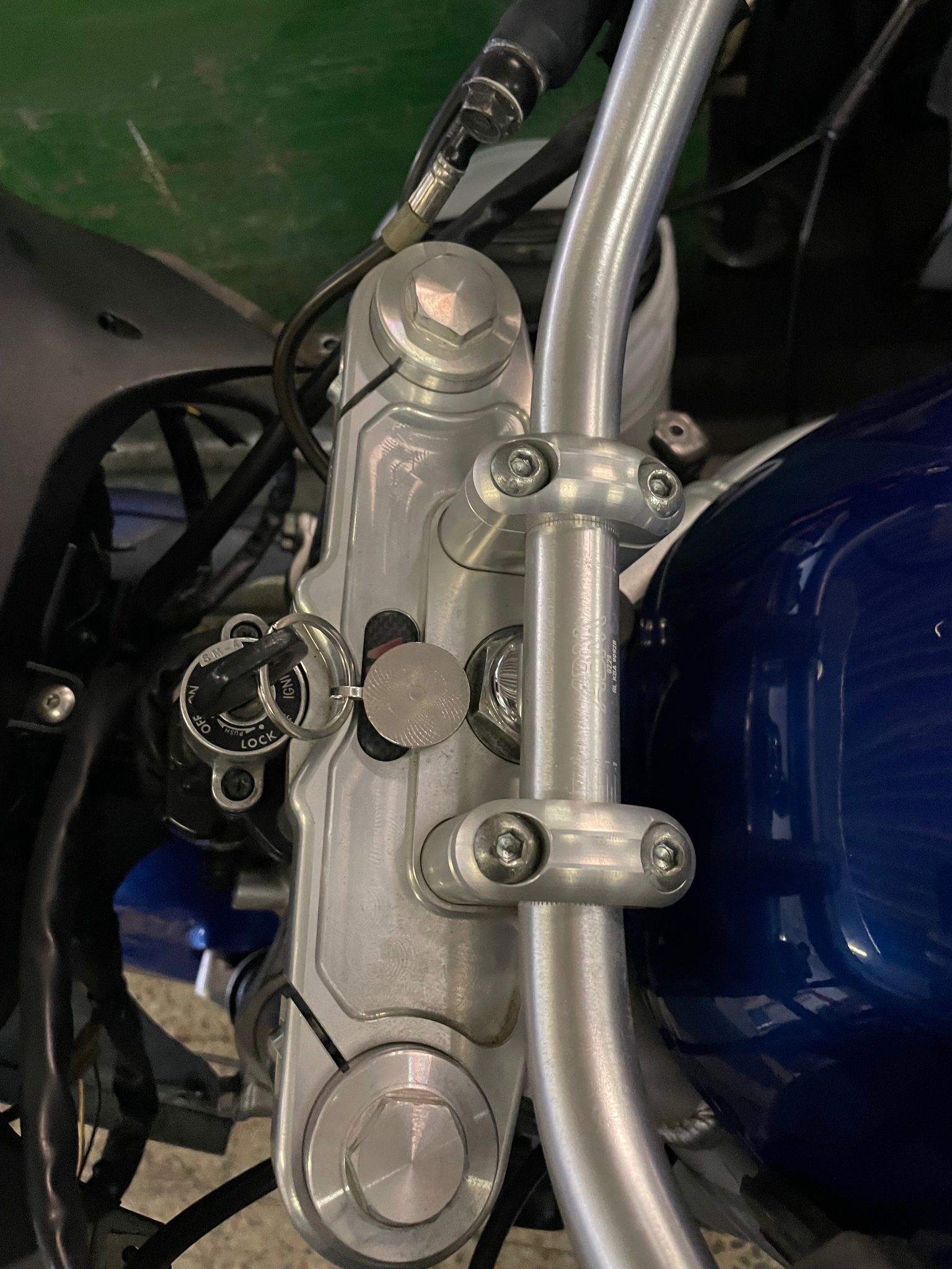

Ich hätte ein e Frage bezüglich der Vorderen Federgabel .

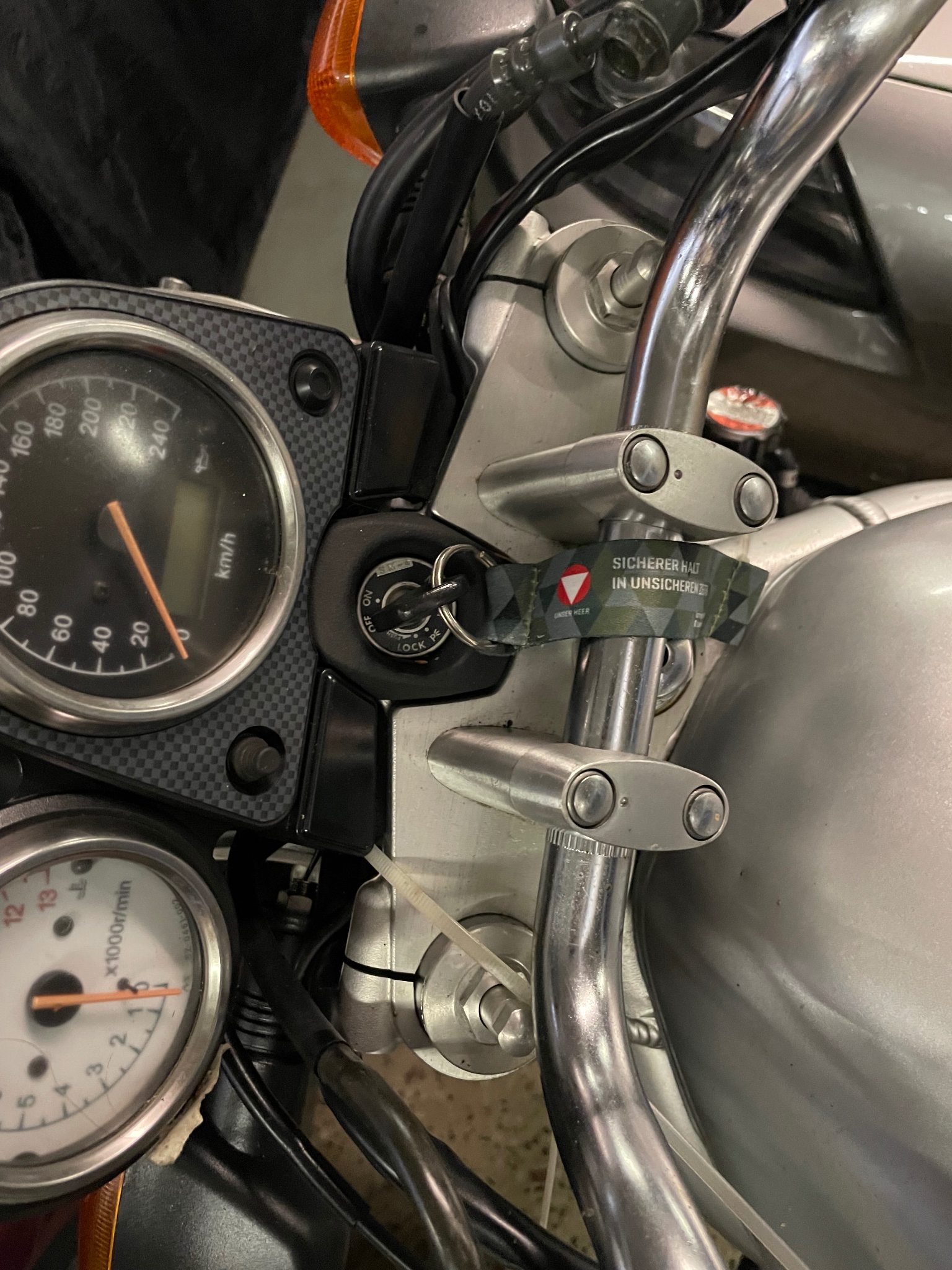

Ich besitze mehrere SV 650 Knubbel und gestern ist mir aufgefallen das eine andere Vorderstossdämpfer hat bzw diese hat Stossdämperventile oben .
Kann mir jemand sagen was es hierbei sich handelt.
Hab mich schon eingelesen über Catrige was es auch gäbe, ich wäre hald sehr dankbar wenn mir jemand eine Tip geben könnte sonst müsste ich alles einmal zerlegen und schaun was hier verbaut wurde

Hallo Ldriver,
die Versteller auf dem 2. Foto sind keine "Stoßdämpferventile", wie von Dir vermutet, sondern dienen der Einstellung für die Federvorspannung. Diese wurden für das Modelljahr 2002 eingeführt, finden sich aber auch an Modellen aus 2001, die sehr spät im Jahr ausgeliefert wurden. An der Dämpfung änderst Du damit nichts.

Vielen herzlichen Dank das erspart mir das zerlegen.
