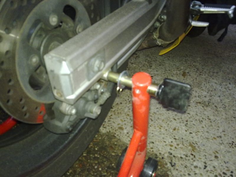

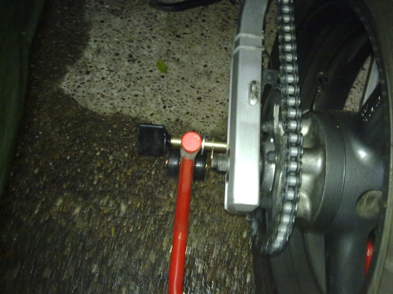

Schon ein bischen älter das Thema, aber ich habe meinen billigen Montageständer (19,95 Euro bei Ricambi) umgebaut und wollte euch das nicht vorenthalten.
Es ist ein normaler Montageständer, der eine Auflagefläche für die Schwinge hat. War immer ziemlich schwierig die SV damit aufzubocken, vor allem alleine.... Und wackelig war die ganze geschichte auch. Der Umbau war ganz einfach, in die Bolzen mit der Auflagefläche auf der anderen Seite ein Loch Bohren und ein M8 Gewinde schneiden, Gewindestange rein und fertig. War in ca. 45 min erledigt. Hier noch Bilder:
Steht nun super-stabil, die ehemalige Auflagefläche kann als Eindrehhilfe verwendet werden. Und bei Bedarf kann der Halter auch wieder mit der Schwingen-Auflagefläche benutzt werden, für z.B. andere Mopped`s ....

Beitrag von Dieter » 27.01.2009 9:15
Super Idee! Sollten die ab Werk so vorsehen!
Gruß Dieter

Beitrag von x-racing » 27.01.2009 9:37
Dein Montageständer hat mich auf die Idee gebracht, also danke dir ;) bier
